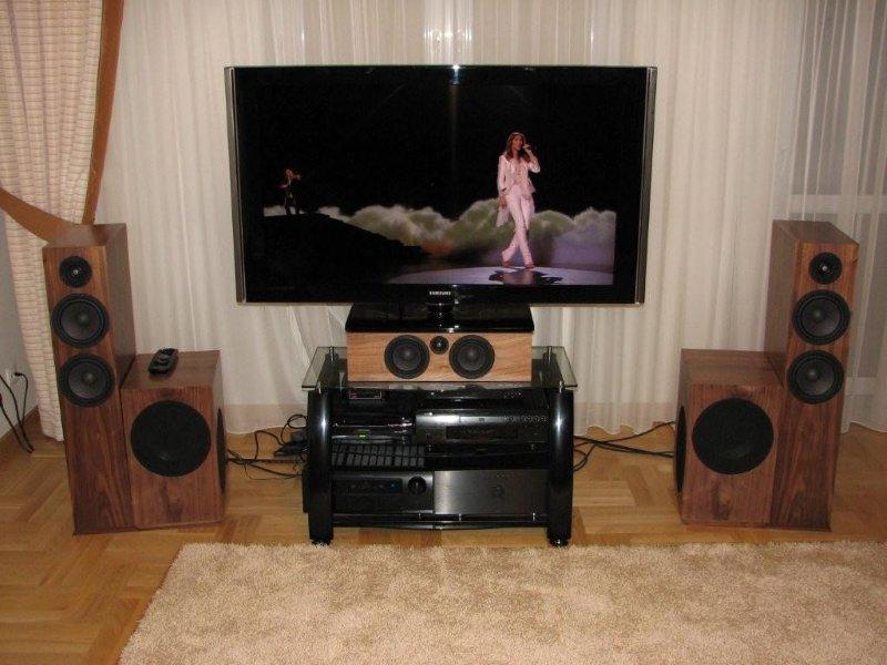

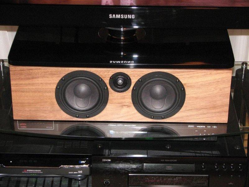

Właśnie odebrałem pozostałe głośniki. Muszę przyznać że jestem zadowolony ;-)
tyły muszą niestety poczekać na montaż w nowym mieszkaniu ;-(
Troszkę mnie to kosztowało, ale i tak myślę że w tej cenie (może nawet 2 razy wyższej)nie kupiłbym nic lepszego. Centralny gra rewelacyjnie! Przody już opisywałem wcześniej a co do subwooferów to skręcone na poruszają ścianami ;-) Niedługo jednak zmieniam mieszkanie i na 45 metrach salonu jeden mógłby nie wyrobić, więc zamówiłem 2 ;-)Tyłów jeszcze nie podłączałem, ale wierzę Panu Andrzejowi który mówił że grają bardzo dobrze (w sumie to i tak tylko efekty).
