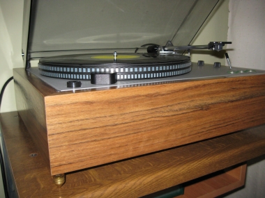

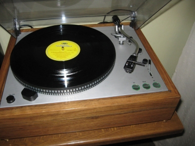

Mój S500 w nowej sklejkowej plincie, fornir amazaque, lakier półmat, waga całości grubo ponad 10kg.
d@rek
Stara wklejona jest w nową, klejem montażowym, spód starej zalany masą bitumicznopodobną i wklejone nowe dno, zostawiłem tylko miejsca na zawiasy pokrywy, całość jest bardzo sztywna i chyba dobrze tłumi wszelkie rezonanse.

ciekawa obudowa, naprawdę fajnie wyszło! dawałeś do zrobienia czy sam zbiłeś? Na wierzchu jest fornir, czy też całość to "z pełnych desek"?
nie zauważyłem, iż jest to fornir.... ale pod spodem deska , czy płyta wiórowa?

Plinta jest wykonana ze sklejki oklejonej fornirem, dodałem też solidne kolce i teraz mam możliwość dokładnego wypoziomowania. Może tworzywo obudowy było odporne na rezonanse, ale teraz obudowa jest wklejona w nową plintę i chyba nie jest gorzej, poza tym całość wygląda "dostojniej" bo nowa obudowa jest dużo wyższa.

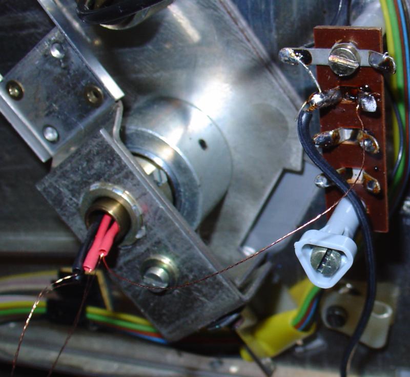

Dwa zdjęcia z grzebania w s500:
Pierwsze - po lewej stronie widać magistralę/listwę do której szły przewody od wkładki. Sygnałowe i masowe. Masowe łączyły się z tzw masą 'brudną'.
Zlikwidowałem tą przypadłość.
Od gniazda ramienia wychodzi przewód (splot 3 cieniutkich drucików) - uziemienie ramienia i łączy się masą 'brudną'.
Z gniazda ramienia wychodzą też 4 przewodziki sygnałowe - każdy spleciony z 2 cieniutkich drucików. Masa sygnałowa i sygnał jednego kanału są jak widać splecione ze sobą i lecą do gniazda RCA.
Drugie zdjęcie to 'całość'.
Przyjemnego grzebactwa.

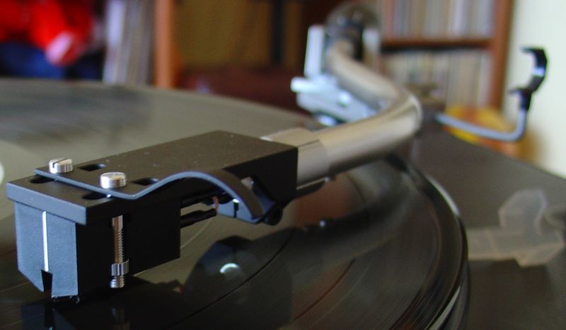

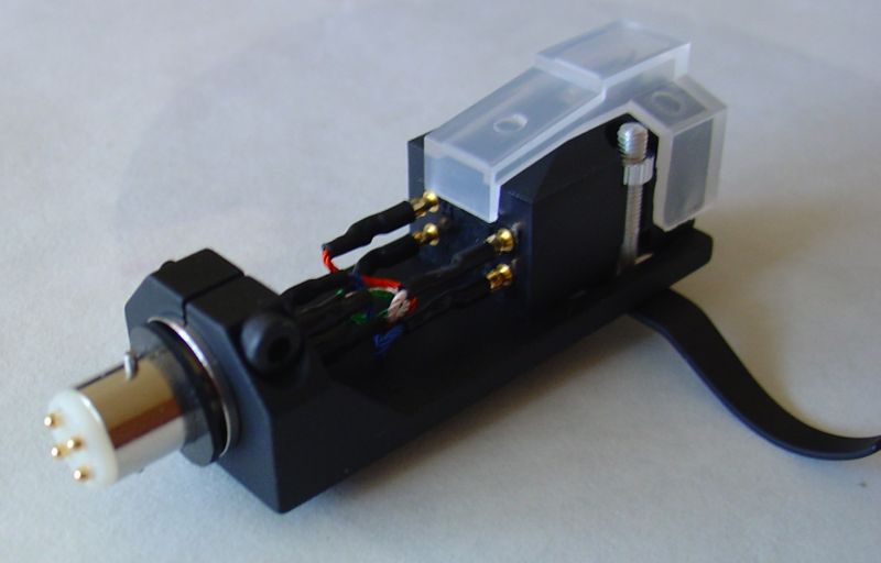

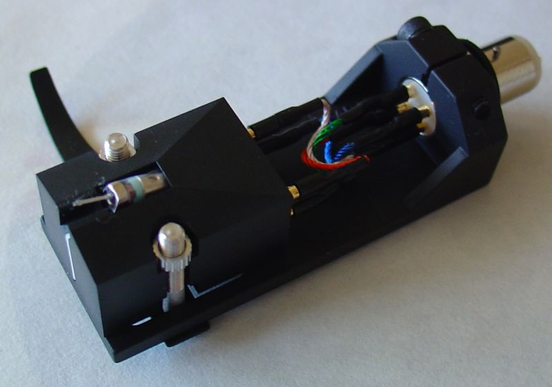

S600.
Wymienione okablowanie wewnątrz ramienia na miedziane.
Dodany headshell Nagaoka, magnezowy, ciężki, piękny.
Dodane cięższe śrubki imbusowe coby zwiększyć masę.
Dodane ... krążki na przeciwwadze coby wygodnie wypoziomować i ustawić nacisk.
Ramię gra z wkładką DL103.
K
i
Niezależnie jaką MC LO na tego Ortofona założyłem zagrało świetnie. Zwiększyłem jednak dość znacznie masę efektywną. Tutaj ostatni przypadek s600, natomiast w swoim s500 nie mam tak ładnego headshella. :-)

Ps. Oryginalny headshell się nie 'nadawa' do dl103. Ma coś koło 8g ... ta Nagaoka ma 13,1 z oryginalnymi śrubkami a ja zamiast nich dałem cięższe. Musiałbyś na niego dodać jakieś 10g ... tylko wtedy musisz zastosować coś takiego jak na zdjęciu do zrównoważenia masy po stronie przeciwnej. Działa rewelacyjnie.
Tak to wygląda na rysunku:

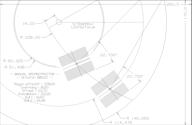

na stronce którą podał kolega karbidoczaszka w wątku SME 3009 S2 Imp. - jaki szablon do ustawiania kąta prowadzenia ?, znalazłem szblon do ustawienia wkładki do ramienia Ortofon SMG212, może się mylę ale parametry ramienia SMG212 są identyczne lub niezwykle podobne jak AS212, ustawiłem sobie wkładkę wg tego szblonu, musiałem ją nieco skorygować ( wcześniej ustawiałem na jakimś uniwersalnym szablonie) miałem wcześniej problemy z ustawieniem overhangu a na tym szblonie wszystko można.
