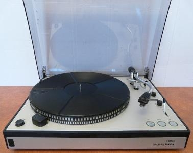

Witam, zakupiłem na allegro w/w gramofon ponoć w nienagannym stanie, co prawda jeszcze go nie otrzymałem ale mam nadzieję że dojdzie nieuszkodzony. Szukałem jakiś czas gramofonu w miarę taniego, który zastąpiłby Duala 1229 w którym denerwujące jest mocowanie wkładki na zatrzask i brak możliwości dokładniejszej jej regulacji. Mam kilka pytań odnośnie tego sprzętu do bardziej "obeznanych" z tematem kolegów: jakiego dźwięku po nim można się spodziewać - czy na poziomie taniego Projecta czy nieco lepszego na poziomie taniego Goldringa czy Regi, jaką wkładkę do niego zastosować w ok.250-300 zł ( gramofon jest bez wkładki), nie pomyślałem o pasku - czy można gdzieś go dostać, planuję zrobić gruntowne czyszczenie i smarowanie na co zwrócić uwagę, a może jeżeli będzie z nim wszystko w porządku pokusić się o nowe "ubranko" jak na zdjęciu niżej. pozdrawiam

Sądzac z fot to ramię z podstawą i talerz są "pływajace"
Z koleii sensory dają wspomnienie po Danielu .I pewnie też takowe jest wyjściowe brzmienie. Oczywiście
tyle od strony mechanicznej ,A akustycznie to pewnie podobna epoka,może trzeba będzie trzeba szukać swieżosci poprzez inne ogniwa. Wkładka, pre itp.Dopóki nie masz- żyj nadzieją że będzie dobrze i tylko drobna kosmetyka pozwoli osiągnąć oczekiwany cel.Kosmetyka to ustawienie wkładki , wymiana igły (to jak rozrząd w kupowanym aucie po przebiegu-zawsze do zmiany)drobne smarowania.

Jest w nim zamontowane ramię Ortofona, chyba należące do tych lżejszych, jakie ewentualnie pasowały by do niego wkładki ze współczesnej produkcji oprócz Shura m91ed, który był w nim oryginalnie montowany.

gramofon dotarł, sprzedający się spisał: talerz był osobno zapakowany, ramię przywiązane, przeciwwaga zdjęta, nawet mechanizm zablokowany śrubami do transportu. Pierwsze oględziny bardzo pozytywne: przełączniki sensory działają, talerz nie ma najmniejszego "bicia", obroty trzyma idealnie. Mam pytania: pod talerzem na chassis są małe okrągłe kawałki gąbki - podobne do gąbki kąpielowej, po co one są, jedno kółeczko gąbkowe jest uszkodzone i nie wiem czy nie wyciąć z miękkiej gąbki wszystkich i nie wymienić. Drugie pytanie mam odnośnie łożysk talerza czy je czyścić i smarować i nie wiem czy ramię wymaga jakiejkolwiek ingerencji - konserwacji z mojej strony.

Darku niestety nie grzebie sie bardzo w gramofonach od strony technicznej gabka wydaje sie mi dodatkowym resorem bo talerz jest zawieszony bardzo miekko i lepiej by po mocnym naglym przycisnieciu nie uderzyl w czasie pracy w elementy ponizej. Ramie prawie zawsze wymaga konserwacji bo czesto sie nie opuszcza i nie podnosi szybko - po kilkudziesieciu latach wysycha jakas maz w mechanizmie Andrzej analogowy to juz przerabial, ale jesli tak sie dzieje i Ci to zbytnio nie przeszkadza czekasz az dojdzie do konca plyty i po minucie nie ruszania samo wroci do gory dzieki czemu mozesz bezpiecznie je wrocic, pamietaj by w razie tej usterki opuszczac je tez przed wrzuceniem na talerz i potem to robic recznie (poprostu inaczej przez chwile moze byc zbyt maly nacisk co niszczy igle i plyty znacznie bardziej od duzych naciskow). Od smarow tez mamy kilku ekespertow kiedys nawet podawali dokladnie na tym forum co doczego i tego sklady wstepnie nie moze byc ani zbyt gesty ani zbyt poslizgowy i sam obderwujesz co sie dzieje albo pytasz osob z tego watku :)

W tym patefonie jest studyjne ramię Ortofona AS-212 z systemem antyskatingu magnetycznego. Kultowe, więc w necie można znaleźć wszystkie informacje o nim.
Wkładka 91ED była drugą od góry w katalogu po V15 i posiadała igłę eliptyczną, więc jeżeli jest fabryczna, to barbarzyństwem byłoby wstawianie jakiejś nowej szajs generycznej igły.
Gąbki stanowią dodatkowe tłumienie sprężyn. Mają skłonność do utleniania po latach i zaleca się je wymienić na nowe.
Co do ramienia. Warto sprawdzić jak po latach zachowuje się antyskating magnetyczny, bo magnesy w niektórych egzemplarzach słabną i skala przekłamuje

Kupiłem gramofon na ebay.de w top stanie jak mówiło ogłoszenie. Niemcy nie oszukują, cena normalna więc jest prawdopodobieństwo kupienia niezłego egzemplarza. Przyszedł. Z wierzchu ok ale nie działa dźwignia.... Trochę nie lubię mechaniki ale zaryzykowałem i "gada" rozkręciłem. Elementy mechanizmu były zalane jakimś smarem, który przypominał butapren po wyschnięciu. Trzeba było wszystko rozebrać, wyskrobać "smar", wyprostować wygiętą dźwigienkę, nasmarować porządnie cały mechanizm i z wolna ruszyło. Kiepskawo ale z godziny na godzinę lepiej i obecnie jest już idealnie. Nic tylko słuchać teraz. Po pół godzinie słuchania wywala bezpiecznik. Zakładam większy ale też wywala. Jest to od strony sieci, więc mogę być w miarę optymistą (byle nie trafo). Wywala nadal. Próba lokalizacji i jest zepsuty kondensator "odkłócający". Dali fabrycznie kondensator na małe napięcie (250V) i to nie do tych zastosowań. Lekkie zwiększenie napięcia w sieci + wiek i kondensator pada. No to myślę, że teraz to już posłucham płyt. Po jakimś czasie grania maszyna nie trzyma obrotów. Patrzę na płytkę i widzę, że niemiaszek próbował poprawiać luty ale nie wiedział jak to naprawić. Konsultacja z Bodo_z i już wiem wszystko o silnikach, prądnicach. Mi to się w głowie nie mieści, że silnik ma jeszcze jakiś mechanizm, który wytwarza impulsy ... no ale taki fikuśny układ z elektroniką ma sens. Biorę więc multimetr i oscyloskop i mam winowajcę - układ scalony sterujący sensorami i inną elektroniką gramofonu. Najgorsze, bo brak pod ręką ale Polak potrafi. Szybko zlutowałem coś co zastąpiło niesprawną część układu i działa do czasu sprowadzenia nowego. Teraz już mogę zacząć słuchać ale nauczka jest taka, że Niemcy nie są zbyt uczciwi. Można co prawda reklamować ale to jednak duży kłopot. Większy pożytek będzie ze wstawienia Niemcowi negatywa. I to chyba już koniec kłopotów z s500. Poza tym to wyjątkowo fajna maszyna i fabrycznie ma wkładkę shure m91.

Zobaczyłem, że dwie gąbki pod talerzem są rozwalone. Z tego co wnioskuję powinny wyglądać jak grzybek z dwoma kapeluszami , tj na górze i na dole kapelusz i wąskie połączenie pomiędzy nimi.... a został tylko z jednej strony. Czy ktoś orientuje się w jaki sposób to dostać, ewentualnie czy to zrobić samemu ... czy też ten "grzybek" z tej brakującej strony dokleić np. butaprenem, bo zostały "kapelusze" w obudowie.
Share this post
Link to post
Share on other sites
Rambo, też mam problem z tymi gąbkami są sparciałe, nie wiem czy pierwotnie nie miały kształtu walca a po wciśnięciu w mały otwór a po długim czasie przyjęły kształt grzybkowaty, trzeba będzie je dorobić z jakiejś bardzo miękkiej gąbki, sprawdzałem kąpielową i wydaje mi się dużo za twarda. Sprawdziłem dzisiaj ten kondensator przylutowany do trafa oczywiście też był walnięty dałem na 1000v, myślę, że będzie dobrze. Z braku dobrej wkładki zainstalowałem jakąś tanią audiotechnicę i już z nią jest bardzo dobrze, ten gramofon ma naprawdę duży potencjał. Cały czas się zastanawiam, jaką wkładkę docelowo kupić, pasek mam też nieźle wyciągnięty, właściwe obroty uzyskuje po ok. 15s, ale namierzyłem źródło pasków w Niemczech.

paski może są w aswo w koszalinie.... co do gąbki, to nawet jakiś walec byłby ok bo po środku można trochę wyciąć. Może jakieś od makijarzu ... może pianka politureanowa...

Wyciąłem wałki amortyzujące nożyczkami z pianki poliuteranowej. Wyglądają nieźle i są dość miękkie. Nie są co prawda idealnie okrągłe ale to chyba nie ma aż takiego znaczenia. Można więc próbować z pianki.

Takie wałki gąbkowe, od lokówek, czy czegoś takiego (tie walce z gąbki do nawijania włosów), wiem, że stosowali z dobrym skutkiem do sprężyn
