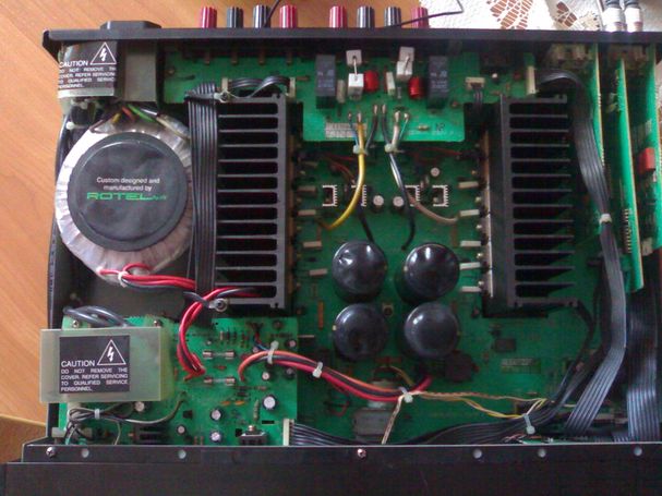

Pozsiadam wzmacniacz Rotel RA-985BX z drugiej ręki. Otwierając obudowę ukazuje się taki widok kondensatorów jak na zdjęciach poniżej. Raczej kwalifikują się do wymiany?
I tera pytanie na co je wymienić? Oryginalne to BHC T-network, 10'000uF z czterema nogami. Znalazłem takie w UK ale cena jest zabójcza (około 130 PLN za sztukę). Co polecacie do zasialania w tym wzmacniaczy abym nie zepsuł sobie dźwięku?

moze i maja 4 nogi lecz napewno jest to pojedynczy kondensator. prawdopodobnie nogi sa ze soba polaczone w nastepujacy sposob: 3+1 lub 2+2. zmierz sobie to miernikiem. w zastepstwie mozesz spokojnie uzyc normalnych 2-nogowych o tej samej pojemnosci lecz napiecie dal bym wieksze niz masz teraz na nich napisane, bo widocznie z czasem nie wytrzymuja tego progu napiecia. problemem moze sie okazac tylko kwestia technicza osadzenia tych kondensatorow, lecz to juz tylko zdolnosci manualne pomoga.

poniżej tylna strona. Sory za jakość zdjęć. zakreślone nogi nie są połączone z żadną ścieżką

Seria ALP22, którą podajesz powyżej w linku, nie będzie pasować do tego zasilacza - nie sugeruj się obrazkiem obok. Z widoku bottom Seria ALC10 będzie najbardziej kompatybilna z T-Network.
p.s.
różnica między serią ALP22, a ALC10 jest subtelna, ale znacząca - mam na myśli 4-pinowe wersje.
Dodatkowe piny nie są z niczym połączone, ponieważ tak zaleca producent. Służą tylko do większej stabilności mechanicznej. Polecam dokumentację BHC Aeorovox.
imho kondy są dobre, tylko ten plasticzek się spaczył pod wpływem temperatury radiatorów, widziałem to kilka razy i poza estetyką nic złego się nie działo, jeśli Ci to przeszkadza - wywal te dekielki!
kolega miał podobny problem z tymi kondami w rotelu ,tak jak piszą koledzy powyginały się tylko dekielki plastykowe od temperatury ,wracając do kondów dzisiaj zamontowałem do mojego arcama alpha 10 opluwane i wyśmiewane przez niektórych JAMICONY 15 000uf 63v i bardzo mocno się zdziwiłem ,wspaniałe kondy ,leprze od tych oryginalnych AEROVOXÓW które miałem w wzmaku,człowiek szuka bóg wie czego a tu za marne grosze taka niespodzianka,teraz wiem dlaczego Burmeister ,polski Strus i kilku innych dają je do wzmaków ,ale trzeba samemu spróbować aby się przekonać.

Dzięki za sugestię. Zdjąłem jeden dekielek i wszystko jest ok. Powierzchni metalowa kondensatora płaska :-).
Dzięki panowie za pomoc. Teraz mogę delektować się muzyką bez stresu, że będę miał gejzer :-)
->Faeton
U siebie sprawdzałem i też mam te dekielki. Wygląda na to że niepotrzebnie Cię nastraszyliśmy ;P Kondy w Rotelach są pierwsza klasa, a model wzmaka który Ty masz też za stary nie jest, tak więc nieco dziwne by było że tak szybko się zestarzały. Całe szczęście wszystko się wyjaśniło :)
