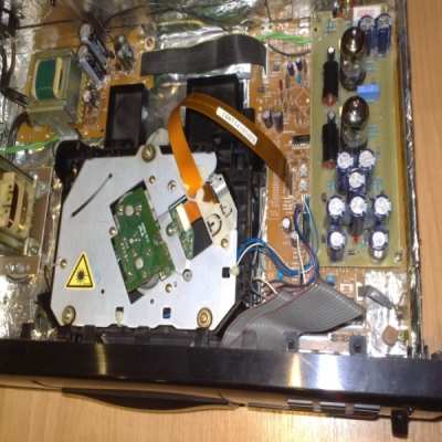

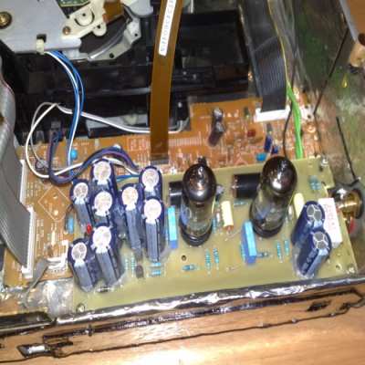

Witam,jakieś 3 miesiące temu stałem się posiadaczem CD pioneer PD S503 po modyfikacjach,ma jakieś lampy Philipsa wsadzone ,wygłuszenie itp,Odtwarzacz CD kupiłem aby zobaczyć jak gra po modyfikacjach,niestety muszę go sprzedać,ale mam mały problem bo nie wiem do końca co jest w nim zrobione,poniżje dałem zdjecie ,proszę bardzo jeżeli ktoś wie napisać co w CD jest zrobione?
Dziękuje I pozdrawiam

Albo tam jest dodany bufor lampowy (co jest bez sensu) albo jest zrobiony nowy stopień analogowy na lampach, a oryginalny na opampach został odłączony. Ze zdjęć nie da się wywnioskować która z opcji wchodzi w grę.
