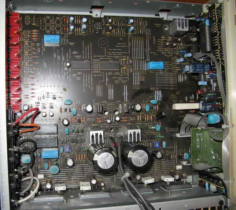

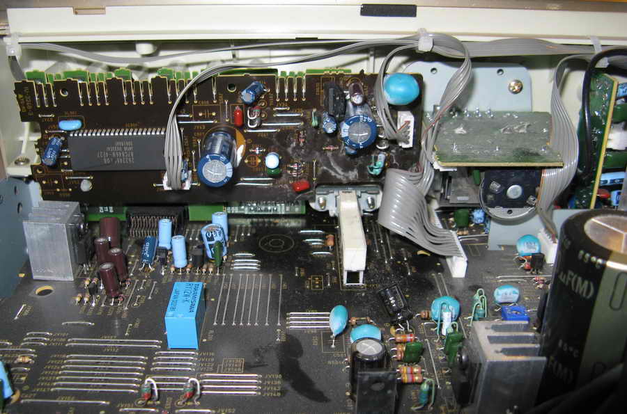

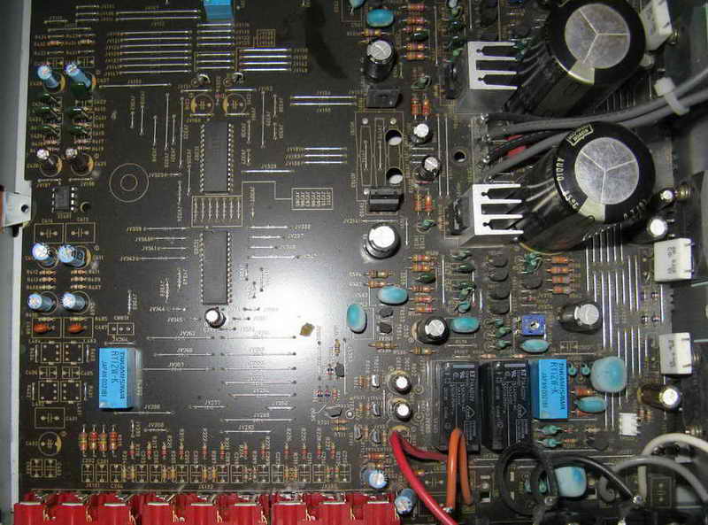

Witam, dzieki za info! Cos w tym moze byc, bo ta sama kolumna gra ciszej, ktora sie czasami nie załącza. Gdzie szukac tego przekaźnika załączającego kolumny? Ponizej fotki mojego wzmaka, prosze wskażcie gdzie tego szukac.. A moze ktos spojrzy i cos innego jeszcze przyjdzie mu do głowy?
Fotki w duzej rozdzielczości:
Pozdrawiam,
I mały PS: czy ktos zna jakiś sprawdzony serwis audio w Poznaniu?

TAKAMISAWA to napewno przekaźniki, ale sądząc po lokalizacji i wielkości one nie załączają głośników. Bedą to wg mnie ciemne plastikowe kostki blisko zacisków głośnikowych (z tego co widzę napisano na nich dopuszczalne obciążenie 5A 250VAC i 5A 24VDC). Trzeba ostrożnie podważyć obudowę i ją zdjąć, prawdopodobnie jeden styk będzie nadpalony i raz łączy raz nie, dopiero "przebija" je większy prąd, czyli zwyczajnie trzeba zrobić głośniej.
Na 99% załączają głośniki te 2 czarne co stoją obok siebie. Nie baw się w naprawy - spisz symbole, zamów przez internet i wymień na nowe. (koszt ok 30 pln).
Jak powiedział pewien ślepy koń, stając na starcie Wielkiej Pardubickiej: "Nie widzę przeszkód" :-D
RM94-1012-25-S012 to jest prawdopodobnie symbol zamiennika z relpolu..prawdopodobnie.Bez dokładnego wymiaru orginalnych nóżek cieżko coś dobrać..trzeba zmierzyc orginalny rozstaw i porównać z orginałem..

Dzięki wszystkim za wypowiedzi!! Jak rozumiem to są te 2 czarne: (mam nadzieje ze wczyta fotke):

Widze że troche się ruszyło na forum:)Hmmm no u mnie też sa takie przekaźniki, zdjałem z wierzchu te dekileki no i w sumie w środku nic przepalonego nie widze:). Może trzeba te styki przeczyścic, ale nie wiem czy nie łatwiej będzie wstawić nowe. Tylko jeszcze takie moje troche dziwne pytanie czemu akurat na wyjsciu A i B dzieję się tak samo a przeciez jeden przekażnik jest dla jednego wejścia a drugi dla drugiego??? Gdzie moge dostać jakieś dobre przekaźniki?? Z tego co wyczytałem to na moich jest takie oznaczenie: 1/6HP.120V/240VA i nizej 5A.24VDC/240VAC jest jeszcze tam wiecej ale wydaje mi sie że to chyba jest najistotniejsze.

to na pewno którys przekaźnik. i to na pewno którys z tych czarnych. zamawianie dokladnie takich przekazników jest trudne. wiem z doswiadczenia. wiem tez ze czyszczenie jest mało kopotliwe.

3 miesięce zajęło mi sprowadzenie dokładnie tych samych przekaźników co są w tym denonie, wymiana zajęła kilka godzin (całe cholerstwo trzeba było praktycznie rozłożyć do zera, aby sie dostac i wylutowac te stare). i Co ? I DUPA :(((( Dalej jeden kanał gra ciszej i mniej dynamiczniej :(((
Teraz to juz jestem załamany, ma ktoś moze jakis pomysł co z tym fantem zrobic ???
(ps. jakby ktos kiedys potrzebował to mam jeszcze zapasowe 2 przekazniki do denon pma 1055r). Dokładnie te same co w oryginale.
ja juz kiedys opisałem wszystk oo przekaźnikach w wątku przekażniki: trwałosc jakosc konserwacja. to na 100% przekaźniki, trzeba je wyczyscic. mieszkam 100km od poznania, moge ci to zrobic.
Hej! Dzięki za info! Pokombinuję w takim razie z tymi niebieskimi:) Mam nadzieje ze będą rozbieralne (te czarne były nierozbieralne, dlatego zdecydowąłem sie na wymiane). Jakby co odezwę się do Ciebie bardzo Ci dziękuję za info. Pozdrawiam :)
