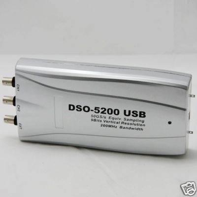

Miałem na myśli np. takiego delikwenta:
200Ms/s to niskie,żeby oglądać ładnego sinusa przy częstotliwościach powyżej np. 15-20 MHz to trzeba więcej. Nie patrz na pasmo, co ci przyjdzie z pasma jak zamiast sinusoidy będziesz miał trójkąt.
>Miałem taką przystawkę do PC i jest to SZAJS warty 100 PLN
Hmm... miałeś konkretnie tego Hanteka? Powiem szczerze że taka przystawka ma jak dla mnie wiele walorów użytkowych: przenoszalność, możliwość zapisywania wyników i ich szybka analiza, jeden ekran - skoro mam laptopa i procesor, to po co płacić za urządzenie z oddzielnym ekranem i procesorem skoro można wykorzystać do peceta.
Z jakimi konkretnie problemami się spotkałeś? Jak dotąd widzę jeden potencjalnie poważny - wspólna masa z laptopem - czy są inne?

Tyle wiem że 9-bitowy. Specjalnie dużo to nie jest, ale do amatorskich celów chyba wystarczy? Badziewiasty UNI-T za 3 kzł ma ekran 320x200, a 9 bitów to 512 punktów amplitudy.
Ludzie ostrzegają, nawet w necie, żeby tego nie kupować, bo ciężko na nim cokolwiek zmierzyć na wyższej częstotliwości. Mi jeden pan z firmy sprzedającej to zrobił pomiar na (chyba ) 15 MHz i było słabiutko. Potem doradził, że jeśli chcę mierzyć wyżej to niestety muszę kupić coś bardziej firmowego i takowe (już prawdziwe oscyloskopy) są za ok 2000 - 2500 zł.
Właśnie po to założyłem ten wątek żeby zebrać za i przeciw, przecież jeszcze go nie kupuję. Ten argument o kiepskich pomiarach powyżej 15MHz to poważny zarzut - podejrzewam że zasilanie może mieć kiepskie.
Powiedz do czego chcesz tego używać bo tak to problem cokolwiek doradzić. Jeżeli zależy Ci na parametrach to za tą cenę myślę, że kupisz coś sensownego analogowego (1000zł). Maksymalna częstotliwość próbkowania na poziomie 200MS/s to mało. Od 2GS/s możemy zacząć rozmawiać, bo co Ci z tych 200MHz, jak tego nie zobaczysz.

Szukam jakiegoś funkcjonalnego oscyloskopu z pasmem powiedzmy do 50-60MHz, idealnie w formie przystawki do PC-ta. Analogowe byłyby ok, ale mają dwie poważne wady - wielkość i brak możliwości zapisania pomiaru na PC-cie celem jego dalszej analizy i porównania z innymi pomiarami. Akurat ten powyżej oprogramowanie ma całkiem przyzwoite (oglądałem), ma ciekawe funkcje matematyczne, jest też opcjonalny interfejs do LabView i Excela. Ale jeśli od strony pomiarowej jest kiepski, to chyba pozostaje mi szukać dalej...

dino i gagacek chcą Ci powiedzieć, że deklarowane pasmo w takich ustrojstwach to fikcja i że taka ilość próbek na sekundę nie pokaże Ci dokładnego przebiegu, no może tylko prostokąt, ale też będzie zmyślać przy twoich pomiarowych 50-60MHz.

Rozumiem argumentację dino, natomiast nie rozumiem dlaczego uważacie że wszystkie tego typu przystawki są kiepskie. Przecież rzeczywisty oscyloskop cyfrowy to de facto czuły układ pomiarowy ii przetwornik A/D plus mikroprocesorowy układ analizy i wyświetlania tego na ekranie - w niczym szczególnym nie różni się od porównywalnego softu na PC-ta, a nawet zazwyczaj ma uboższą funkcjonalność bo PC-et ma więcej pamięci i szybszy procesor. Mam wrażenie że tak na prawdę nikt z Was nie miał do czynienia z tego typu obecnymi rozwiązaniami (nie mówię o urządzeniach sprzed 3-4 lat bo te rzeczywiście są kiepskie). Po co mam płacić za dodatkowy ekran i procesor skoro już taki mam, gotowy do wykorzystania.
