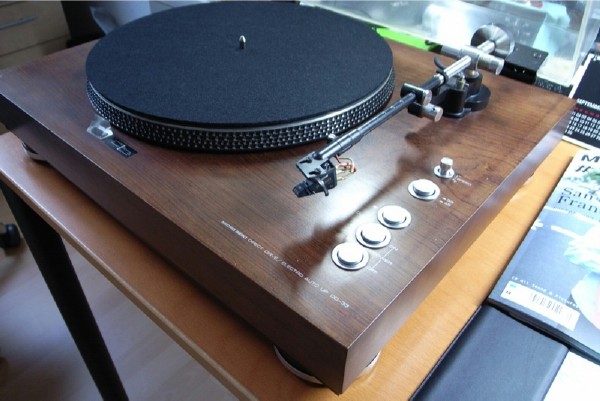

Pytania przeze mnie wcześniej postawione nadal są aktualne, a dla odświeżenia tematu chciałbym dodać dwa zdjęcia mojego nowego nabytku:

Macie rację koledzy, to była miłość od pierwszego wejrzenia, bo kiedy go zobaczyłem, powiedziałem: "będzie ci on mój", chociaż..., pierwsze zachłyśnięcie się jego estetyką już minęły ;-)
Wygląda jak wygląda, porównuję go żartobliwie do wielkiej mydelniczki, ale najważniejsze że w połączeniu z AT-440MLa gra na bardzo przyzwoitym poziomie, nie potrafię jednak powiedzieć na jakim, bo nie mam wielu okazji do porównań, zresztą sami wiecie, winylowcy to dinozaury i ze świecą szukać takich obok.
Mogę tylko dodać że kwarcowy układ stabilizacji bezproblemowo trzyma obroty, silnik jak na direct drive jest całkowicie bezgłośny, czyli zero przydźwięków, brumień, itp, Dużą zaletą tego TT jest umieszczenie w osobnej obudowie zasilania, ramię to chyba najcenniejsza składowa całego zestawu - o niebo lepsze niż w dotąd używanym Reloopie RP-6000MK5b. Reszta to full manual, ramię się nie podnosi, płyta na końcu się nie wyłącza, słowem to co gramofonowy hardcore'owiec lubi najbardziej ;-)
Podsumowując: zadanie kupna przyzwoitego gramofonu za nieduże pieniądze (nabyłem go przez amerykański eBay) wykonałem myślę z nawiązką...
