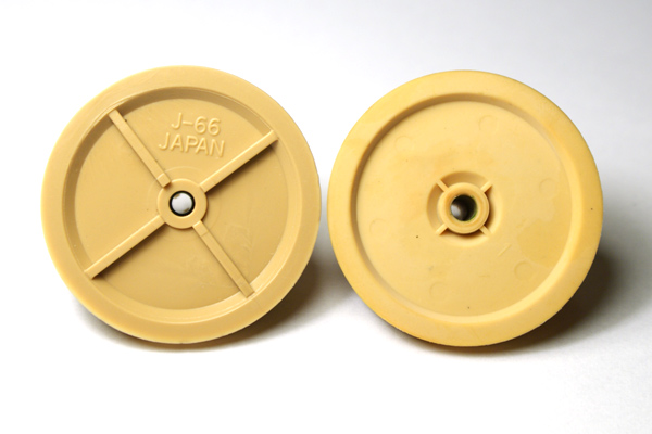

Jeśli to kółko to takie o jakim myślę... to jest nie do nabycia :) Ale jak będziesz grzeczny, dasz fotkę i będzie takie samo jako w RDD-980 to możemy ponegocjować :)

Przykład kółka:

No to kilka fotek dla potomnych. Kółko oryginalne to to które wygląda jak by je jakiś królik dopadł... Co ciekawe te kółka znajdują się w CD i transportach wielu szacownych firm z napędami CDM9 i CDM9 Pro np. Rotela a nawet Theta.
Kółko zastępcze to to z napisem JAPAN. Nie wiem czy ono jest na pewno z Japonii, ale działa dobrze :) Konstrukcyjnie jak widać jest nieco inne, natomiast mojemu Rotelowi RDD-980 nie sprawia to różnicy.

Sorry. Moje wygląda bardzo podobnie ale ma 13 zębów a nie 10 jak wasze.
