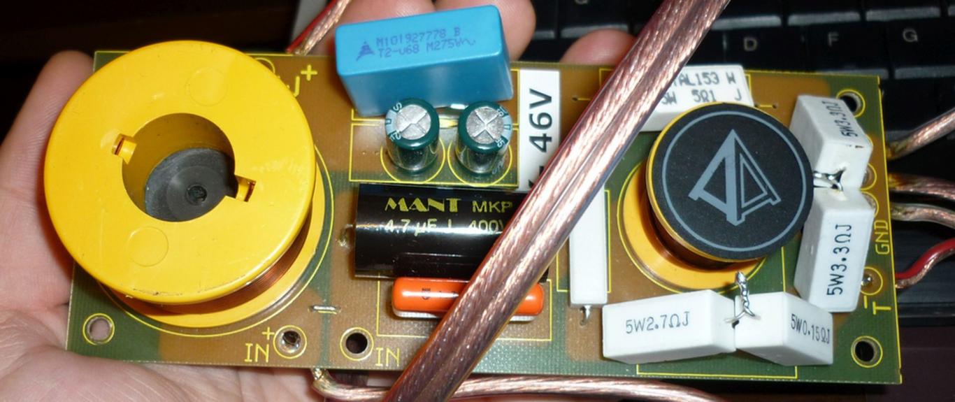

Panie konstruktorze AA, lub raczej składaczu, plagiatorze. Proszę wytłumaczyć jak bez umiejętności projektowania zwronic i korzystaniu z najgorszego padła na rynku raczy się Pan nazywać konstruktorem?
Kable za 2zl, smieciowe elementy typy elektrolity za 10gr, mant za 5zl i rezystorki po 50gr. Wszystko kupione od szpeca JANBO. Chociaż przepraszam jest Pana inwencja dolutowanie a raczej doglutowanie rezystora 0.15 Ohma, który kompletnie nic nie zmienia. Proszę jeszcze wytłumaczyć sposób połączenia tych elektrolitów i ich zbawienny wpływ na brzmienie. W starych altusach zwrotnica jest wyższej jakości.

A ten znowu swoje. Jak wielkim tłumokiem trzeba być, żeby tego nie zrozumieć? To po pierwsze.
Po drugie, co to znaczy padło? Czy cewki zamiast drutu mają sznurek? Czy elementy są z dykty?
Co do składacza konstruktora i plagiatora, to zwrotnice były produkowane specjalnie dla mnie i pod konkretne głośniki z racji tego, że z panem Januszem współpracowałem od chyba 1996r.
Ja się mogę nazwać jak chce, bo ja nie sprzedaje siebie i mojej jałowej gadki, tylko kolumny głośnikowe, które to systematycznie dostają nagrody i wyróżnienia.
Dobrze, że zauważyłeś rezystor 0,15ohm. Jest on połączony z rezystorem 2.7, bo 2,7 i 2,85 różni się od siebie. Czy widziałeś jakąś firmę produkującą kolumny głośnikowe, która by stroiła zwrotnice z taką dokładnością? A że ty nie słyszysz, to po prostu jesteś głuchy i tego typu kolumn nie powinieneś kupować.
Sposób łączenia elektrolitów jest prosty, lutuje się je do płytki.
Wpływu na brzmienie nie mają, bo to jest korektor impedancji, który nie jest w torze sygnału. Oczywiście jeśli koniecznie chcesz być oszukany i lepiej się poczuć, to ja tam mogę dać jakiegoś Mundorfa.
Niestety jest absurdalny .Wytłumacz mi po co łączysz 15uF +15uF kondensator
elektrolityczny szeregowo ,gdzie wypadkowa to połowa wartości jednego i
drugiego czyli ok.7,5 uF .Piszę około bo rozrzut wartości w elektrolitach
ogromny jest,pomierzyłem wyszlo mi nie 7,5 a 8,7uF .A po co tak to robisz
gdzie możesz wsadzić jeden lepszy kondensator Mant za 5 zł 6,8uF ?wytłumacz
mi Panie Mega Konstruktorze ? Mam inne kolumny rozkręcone i wszędzie jak
bardziej szanowana firma to ma MKP polipopylenowe ,najgorsze jakie spotkałem
to MKT foliowe w Monitor Audio Rx,Focal Aria ,a Ty upierasz się na
najtańszych (po 10groszy) elektrolitach ,czy tylko chodzi o cenę czy coś za
tym stoi?
A dlaczego zachodnie firmy maja Mundorfy polipropylenowe nawet niedrogie po
30-40 zł ale już dobre które nie są w torze sygnału ,myślisz ze nie łaczą
się z charakterystyką tweetera ? Myślisz ze nabierzesz nas na takie chwyty?
Myślisz że daja takie komponenty dla zabawy żeby dobrze się poczuć ,zerknij
na dział DIY i tam też chłopaki dają komponenty dobre a Ty nie dajesz czemu ,
już Twoje kolumny są przecież drogie 8,5 tyś i nic?
Musisz wiedzieć bo ja śledzę wiele portali hobby ze jak masz w szeregu
łącznie cztery rezystory 5 watów tak jak Ty zrobiłeś to szeregowo łączone
maja 1,25 wata ,wiec transjenty są poobcinane i to zbyt mała moc rezystora 1,
25 wata ,zamiast czterech zastosuj jeden a lepszy np. metalizowany 5 watt.
powinieneś kupować.

Tłumaczyłem już to, ale do ciebie nic nie dociera. Jeden niby lepszy kondensator Mant może być gorszy niż dwa elektrolity i jeden MKT. Może gdybyś projektował kolumny, to byś na to wpadł, drogą doświadczeń oczywiście. Jak ci nie pasuje, to wymień sobie na lepszy, tylko nie zapomnij o idealnie dobranej wartości 11,68. Wystarczy, że zaokrąglisz to do 12 i cały projekt diabli wzięli.
Zachodnie firmy mają Mundorfy po to, żeby pokazać to klientowi, żeby ten był doceniony, że ma coś wyjątkowego.
Obiecuję, że być może niedługo też tak będę robił. Wezmę za to więcej pieniędzy, ale uniknę przynajmniej marudzenia.
No i nie, nie łączą się z charakterystyką tweetera :))) Mają wpływ, ale zupełnie inny niż kondensatory w torze sygnału.
To nie firmy mają dobrze się poczuć, tylko klient :))))
Słuchaj, to o tych rezystorach, to mistrzostwo świata, nie wiem skąd ty bierzesz takie teorie :)))
Po pierwsze, one wszystkie nie są w szeregu. To jest tłumik zrównoważony, gdzie dwa rezystory w szeregu są wstawione równolegle i dwa w szeregu, szeregowo. Jedna i druga część tłumika odpowiada za coś innego.
Człowieku, ty patrzysz na płytkę i nie potrafisz jej odczytać :)
