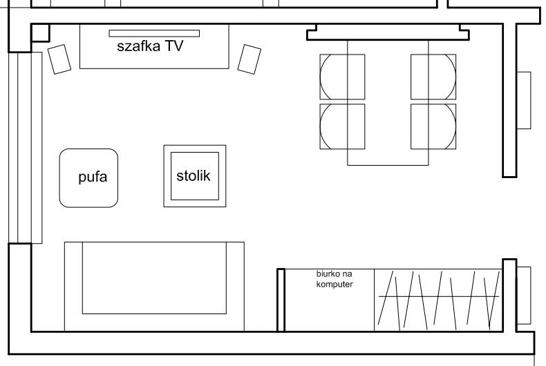

Witam wszystkich.
Być może temat również powinien znaleźć się w dziale stereo ale zapewne i od Was uzyskam interesujące odpowiedzi / komentarze.
Planuję zakup zestawu stereo składającego się z Denon DCD-710AE + Denon PMA-710AE + głośniki AA Phoebe III lub Monitor Audio BX5. Problem w tym, że MA generalnie jest gdzie posłuchać (chodzi mi o Kraków lub Kielce) natomiast nie wiem gdzie można odsłuchać kolumny AA.
Generalnie planuję przeznaczyć na zestaw ok 6000 zł włącznie z tunerem, który chcę dokupić później. Słucham rocka, poezji śpiewanej, hard rocka, punk rocka, troszkę metalu, bluesa i jazzu. Pomieszczenie to pokój o pow. ok 18,5 m2 (3,5 x 5,3 m). Chętnie kupiłbym ww sprzęt z drugiej ręki w dobrym stanie i dobrej cenie :-)
Czy ktoś z forumowiczów wie gdzie w Kielcach lub Krakowie mogę odsłuchać kolumny Phoebe III ?
Czy będą one dobrze grać z ww Denonem ?
Gdzie mogę kupić kolumny AA w dobrej cenie?
Marek

Pokój jest bardzo dobry i jeśli kolumny będą stały na dłuższej ścianie to będzie OK. Na krótszej też zagrają ale może być więcej basu i gorsza stereofonia. Mam nadzieję, że jest jakiś dywanik, bo to pomaga w odbiorze muzyki.

Co do akustyki w pokoju to nie ma żadnych dywaników. Generalnie gołe ściany. W związku z umeblowaniem pokoju jak na załączonym obrazku potrzebuję głośników w bas reflexem umieszczonym z przodu.

Bierz tego Denona. Miejsce do słuchania masz bardzo dobre, bo wykorzystujesz na to połowę i tak małego pokoju i taki Denon da ci dużo przyjemności z słuchania muzyki, zwłaszcza, że to będzie twój pierwszy poważniejszy zestaw. Denon wystarczy też z tego powodu, że jak podejrzewam nie będziesz głośno słuchał muzyki na takim skrawku powierzchni a ciche słuchanie ma swoje zalety bo dźwięk nie będzie się tak odbijał od ścian jak przy głośnym słuchaniu i dotrze do ciebie to co powinno dojść czyli muzyka prosto z kolumn. Tak jak mówiłem, za jakiś czas zmienisz sobie być może wzmacniacz i odkryjesz nowe dźwięki, ale pamiętaj, żeby nie dać się zwariować. Mamy słuchać muzyki a nie co 3 miesiące kupować nową rzecz. Jeżeli dobrze dobierzesz kable, to możesz na tym Denonie na prawdę długo pociągnąć. To co masz z kabli nie jest złe, ale pewnie można lepiej trochę większym kosztem, ale też bez przesady. Inne kable zawsze mogę wypożyczyć do odsłuchu.
Mały dywanik przed kolumnami by się jednak przydał, spróbuj namówić na to żonę.
Z reguły nie ma dużych różnic między zwykłym amplitunerem stereo a wzmacniaczem, zwłaszcza w tej klasie, także jeśli mamy zaoszczędzić kilka stówek, to proszę bardzo a zaoszczędzoną kasę można wydać na lepsze kable. Amplitunery do kina domowego nawet za 4000zł są oczywiście do dupy i tych nie polecam.
