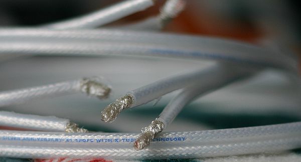

Chcialbym zachecic do testowania zwyklego drutu miedzianego jako kabla glosnikowego. Wazne, zeby kable byly troche od siebie oddalone.
U siebie wymienilem Qed Silver Anniversary XT (30zl/m) na drut (1.5zl/m). Nie powiem co sie zmienilo. Kazdy powinien sam przetestowac.

Chcialbym zeby tak bylo... wkoncu wydalem troche na qed-y. Wlasnie po dluzszej przerwie na druty wpialem je spowrotem. Dlatego napisalem tego posta, bo po jednej plycie wrocilem do drutu. Zachecam do testow (drut miedziany 2,5mm^2) :P

posiadałem owe qed-y i chyba jeszcze gdzieś mam.Do niektórych kolumn pasują.Potrafią ładnie otwierać dzwięk.Jednak całkowicie brak im kontroli nad basem.Za podobną kasę można kupić dużo lepsze kable.N.p. Ultralink Matrix 2.Dobra rozdzielczość i kontrola nad basem.Polecam posłuchanie tych kabli.Są warte tych pieniędzy
