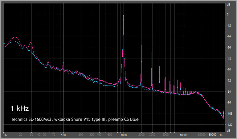

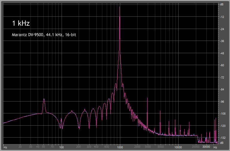

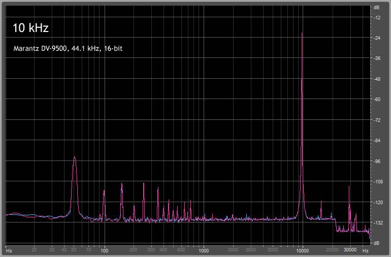

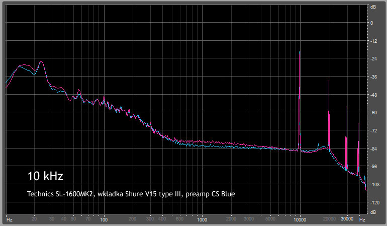

Test wklejony przez Josefa przedwczoraj jest na tyle ciekawy, że postanowiłem zrobić podobny pomiar tym bardziej, że akurat mam tę płytę, którą trzyma uśmiechnięty pan z obrazka. Nagrałem fragment sygnału 1 kHz oraz 10 kHz, następnie podobne tony wygenerowałem cyfrowo, nagrałem na CDR i dokonałem podobnego zgrania z odtwarzacza CD. Tak więc warunki nagrania są zbliżone do tamtych.
Użyty sprzęt:
gramofon: Technics SL-1600MK2, wkładka Shure V15 type III, preamp CS Blue
CD: Marantz DV-9500
Rejestrator: Tascam DV-RA1000, nagrań dokonałem w trybie 24 bity/96 kHz (każde nagranie ma długość około 10 sekund)
Poniżej wynik analizy FFT nagrania z gramofonu.

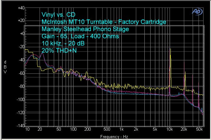

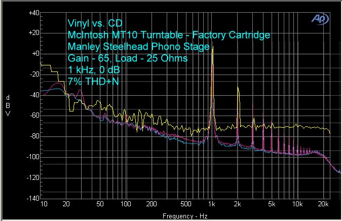

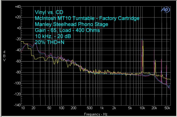

Aby łatwiej było porównać pomiary tamte i moje, nałożyłem oba wykresy na siebie w programie graficznym. Nie są one spasowane idealnie, ale starałem się je dopasować tak, aby pik podstawowego tonu pokrywał się. Wygląda to tak, jak poniżej. Niestety linie siatki trochę zamazują obraz.
Ten pomiar to PREZENT. Dosłownie ukazuje istotę problemu ; czas zjawisk (zdarzeń)- PO!... a nie przed (!) , i ten rozkład harmonicznych w widmie.
Tamta wkładka (przez josefa wklejona )była prawdopodobnie MC . Ta Twoja Edward to MM . I idealnie widać ilość prążków i różnice pomiędzy systemami (MM,MC).
I jeszcze jedno - sygnał już 12kHz na VP z drugą harmoniczną na poziomie 1-2%(i wyższymi), to jest poza możliwościami formatu CD. Ogólnie sygnały o tqakim rozłożeniu prążków, sonicznie wydają się bardziej nasycone, pełniejsze i głośniejsze od idealnie odfitrowanych z jakichkolwiek zniekształceń.
Patrząc na obydwa wykresy, widać odstęp szumów dla MC i MM.
Te 7% h (josef) o które wcześniej ktoś zapytał - to spore szumy z dolnej części zakresu (THD+N).
Ta druga h jest do podstawowej w odstępie 37-40 dB . To jest ok 1-2% , a nie 7%.

No i wyszło podobnie, tylko Twoja wkładka ma lepsze o 10 dB SN (pewno różnica MM i MC), druga harmoniczna też jest o około 40 dB niższa od podstawowej, w ich teście reszta harmonicznych niknie w szumie, u Ciebie nie, z powodu lepszego SN.

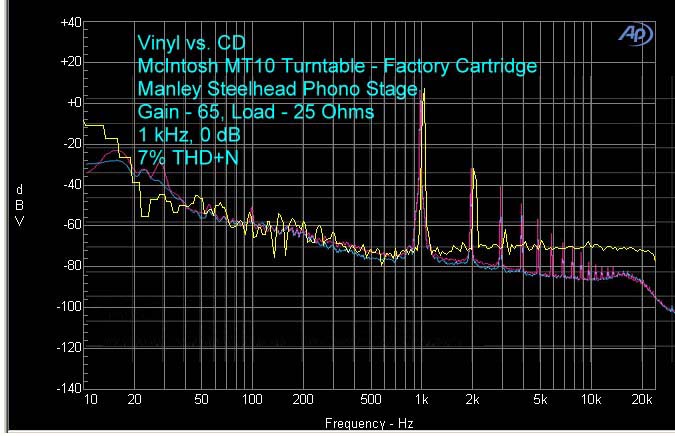

Przepraszam, ale trochę się wczoraj pospieszyłem z tym nakładaniem wykresów. Gdy dzisiaj przyjrzałem się im dokładnie, zauważyłem, że niedokładnie spasowałem wykresy w osi [dB]. Owszem pik tonu podstawowego się zgadzał, ale różna była skala obu wykresów. Wklejam poprawione wykresy. Jak widać, tak naprawdę różnica jest jeszcze mniejsza.

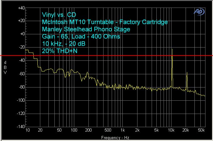

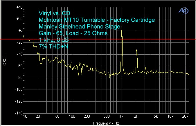

Zastanawiające są te liczby w wykresach wklejonych przez Josefa, czyli 7% dla 1 kHz oraz 20% dla 10 kHz. Brzmi to bardzo źle, ale jest chyba wynikiem dość swobodnej interpretacji tamtych pomiarów. Jak słusznie zwrócił uwagę Divaldi, dla pomiaru 1 kHz pierwsza harmoniczna jest o około 40 dB niżej od tonu podstawowego, co daje ok. 1%. Ślad po drugiej harmonicznej w odstępie 68 dB daje już tylko 0,04%. Szum dla częstotliwości > 300 Hz układa się na poziomie ok. 75 dB, czyli bardzo nisko.
Natomiast 7% to jest 23 dB. Skoro pik 1 kHz jest na poziomie +8 dB to zerknijmy co się dzieje 23 dB niżej, czyli na poziomie -15 dB. Poziom ten zaznaczyłem czerwoną linią. Wygląda na to, że do kalkulacji wzięto poziom infradźwiękowych (!) rezonansów zapewne pochodzących z mechaniki gramofonu. Jaki to ma sens?
W tym konkretnym przypadku ze względu na rozkład szumów, który jest nierównomierny w paśmie lepiej byłoby pokazać wykres szumów i podać sumę THD, która tu jest na poziomie 1%. Podane 7% jest moim zdaniem wynikiem niewłaściwej interpretacji.

U Josef'a wszystko jest dobrze, 7% - było to THD+N, pewnie w pasmie słyszalnym a więc obejmowało również szum niskoczęstotliwościowy, tzw. "rumble". W sumie to nie dziwne że ma on taki charakter - skoro przedwzmacniacz RIAA ma największe wzmocnienie właśnie w basach.
