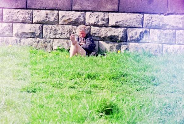

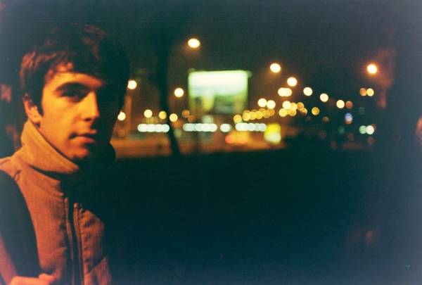

Wywaliłem w błoto 130 zł, to przynajmniej chciałbym wiedzieć dlaczego tak sie porobiło.
Na części zdjęć pojawiły mi się różne dziwne rzeczy, przykłady poniżej.
Skąd to sie wzięło?
Jakby co, moge podać więcej przykładów.
Zdjęcia robione FEDem 5 z Industarem 2,5/55 i Jupiterem 4/135.
zaświetlone są, Twój FED ma o ile pamiętam płócienną migawkę, prawdopodobnie dziurawa może być - wykręć obiektyw i popatrz na nią pod światło przed i po naciągnięciu, mogą też być nieszczelności między korpusem a tylną ruchomą ścianką, wtedy trzeba uszczelnić
btw naprawianie FEDa o tyle mija się z celem, że za cenę naprawy kupisz 2 sprawne :D
mnie takie sie kiedys zrobiły jak zgubiłem uszczelke przy zakładaniu kliszy
zdjecia sa z plazy :) mam je do tej pory
Zaświetlone. Ok.
Tylko dlaczego te zaświetlenia przybierają tak różny kształt?
Na ciemnych fotach pod postacią jasnej obwódki wokoło (praktycznie na wszystkich). Na jasnych jakieś pionowe krechy, albo jeszcze inne dziwactwa. Czemu?

Te pionowe rzeczywiście mogą być efektem jakiejś usterki/nieszczelności migawki albo całego mechanizmu naciągu tejże i kliszy.
Ale a kometa? Jakiś odblask światła wpadającego do obiektywu?
No i te jasne obwódki na ciemnych fotografiach też dziwne...

Moim zdaniem to migawka (albo przysłona) - jakaś dziurka lub nieszczelność. Różnice na brzegach mogą wychodzić ze względu na różne wartości przysłony przy zdjęciach dzień/noc (przy mniejszej przysłonie więcej światła wchodzi po krawędziach), a kometa np. ze względu na pion - grawitacja zrobiła swoje i trochę większa 'dziurka' się zrobiła ;)

Jeśli chodzi o tą "komete", to pojawiła sie na bardzo niewielu zdjęciach, chyba tylko dwóch, ale to drugie jest poziome. Efekt jest mniej widoczny, lokalizacja taka sama - prawy górny róg.
Nieszczelność migawki jest prawdopodobna niestety, bo jedna z blaszanych krawedzi migawki jest jakby delikatnie zgięta.
Ale tych jasnych obwódek nie moge pojąć.
Jak migawka źle przylega (źle domyka) to na krawędziach będzie prześwietlać, tyle, że na jasnych zdjęciach na dłuższej krawędzi może to nie być tak dobrze widoczne. Jak 'machasz' aparatem (nawet nie przy samym robieniu zdjęć, tylko przy samym noszeniu) to pewnie czasem przylgnie lepiej, czasem gorzej - stąd zdarza się kometa.
