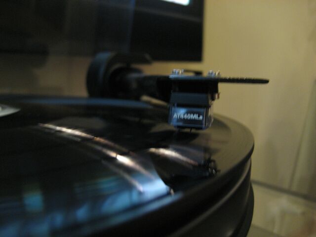

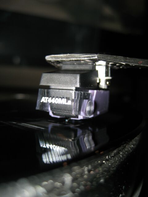

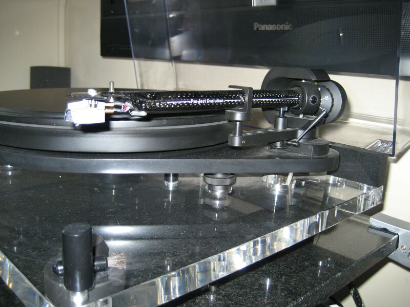

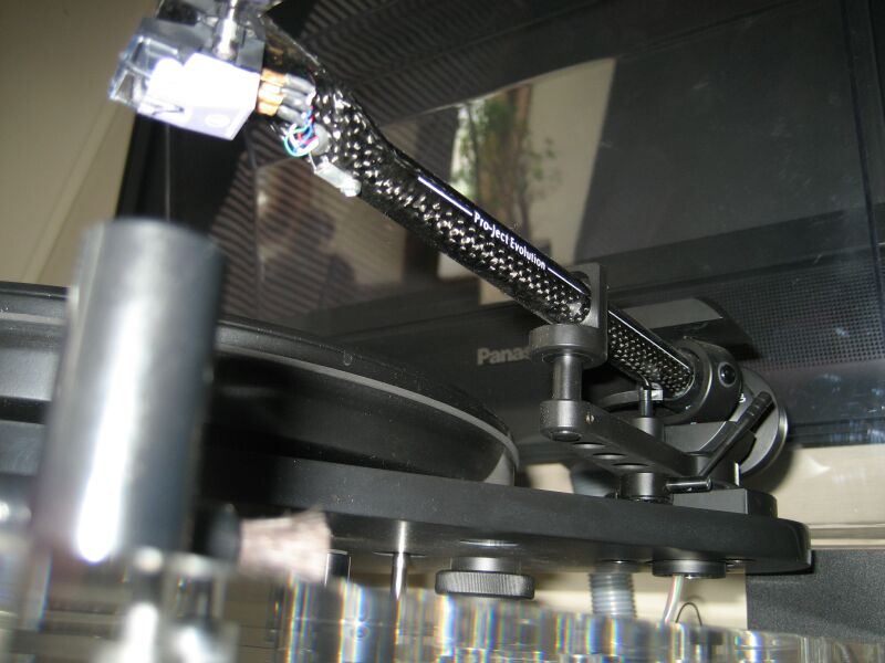

Nachodzą mnie pewne wątpliwości co do poprawnej kalibracji ramienia Pro-Ject 9cc evolution. Wkłądka AT440MLa. Na zdjeciach widać jak jest to u mnie skalibrowane, na ostatnim - przy pomocy jakeigo szablonu. I teraz pytanie - wg danych technicznych gramofonu:
Effective tonearm length 9 " (230mm)
Effective tonearm mass 8g
Overhang 18mm
jak mierzę odległość od czubka igły do osi ramienia to wychodzi mi 235mm a nie 230! nie da się tak mocno nawet cofnąć tej wkładki. Wg szablonu wszystko jest ok, jednak zastanawia mnie to. Mam wrażenie, że w tej sytuacji gramofon najlepszą dynamikę osiąga pod koniec płyt. w środku płyty często zdarza się, że prawy kanał gra jakby ciemniej. Nie ma wpływu na to antyskating - tzn. przy różnych ustawieniach mam podobne odczucia.

Ma ktoś może zdjęcie ramienia 9cc evolutoion od góry? Chcę coś porównac - u mnie trzpeiń który się wkręca w ramię a na nim wiesza ciężarek antyskatingu jest krzywo - tzn nie jest w osi ramienia - ciekawe czy tak jest tylko u mnie czy tak ma być fabrycznie
Wieć prośba do kogoś kto ma takie ramie o foto z góry.
