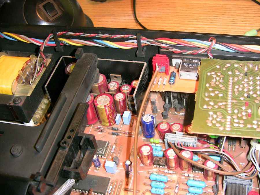

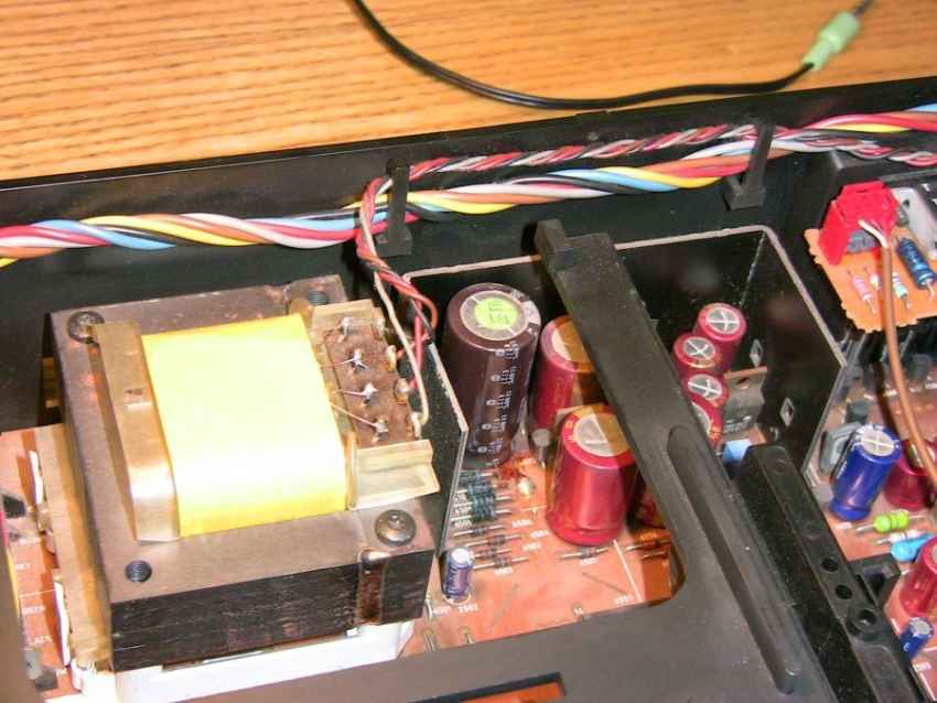

Witam.
Posiadam taki właśnie leciwy odtwarzacz cd i wczoraj tak z ciekawości zajrzałem do środka w celu zdiagnozowanie stanu kondensatorów. Okazało się, że ten największy w zasilaniu prawdopodobnie wylał (widoczne to będzie na zdjęciu). Nie mam zatem wyjścia - trzeba wymienić. Chcę wymienić od razu wszystkie 8 (domyślam się, że one wszystkie są od zasilania), tylko że nie mam pojęcia na jakie. Nie znam się kompletnie na diy, nigdy niczego nie modyfikowałem. Sprawy techniczne (czyli zabawą lutownicą) zajmie się znajomy elektronik, jednak niestety nie jest on audiofilem. Proszę o podanie propozycji, na jakie dokładnie kondensatory (firma, pojemność) warto wymienić istniejące, żeby nie pogorszyć dźwięku, a kto wie może i go poprawić. Jest to pytanie, które kieruję głównie do osób, które tuningują tego typu stare marantze/philipsy i mągą polecić co na pewno się z nimi zgra. Kondensatory mają następująco pojemność:
- ten jajwiększy 6800uf nie wiem jakiej firmy (nie da się odczytać)
- dwa po 330uf elna cerafine
- jeden 1000uf elna cerafine
- 4 po 220uf elna cerafine
Ogólnie odtwarzacz jest cały wypełnieny tymi elnami >100uf i paroma nichiconami.
Będe bardzo wdzięczny za pomoc, gdyż nie mam się do kogo zwrócić o pomoc w tej sprawie, a nie chcę kupować niczego w ciemno.
Kondensator nie wylał tylko jest przyklejony takim obleśnym klejem.
Natomiast co do wymiany to polecam sanyo mv-ax. Testowałem je w kilku cd i mój symek gra na nich. A wyjściowe zamienić na olejowe wystarczy ponoć 10uf.
Wylutuj trany mutujące, i będziesz od razy mile zaskoczony.
Hmm a pewny jesteś, że to nie wyciek? Bo tego brązowego zaschniętego jest więcej tam z tyłu za tym brązowym największym kondem(czego na zdjęciu nie dało się pokazać). Skoro to klej, to dlaczego jest tylko przy tym jednym kondensatorze? To mi się właśnie nie podoba. Inna sprawa, że nie mam pojęcia jak wygląda zaschnięty elektrolit:).
Co do wymiany, to tak jak napisałem nie ja będe to robił. Pisząc wywal trany mutujące wprawiasz mnie w zdumienie (nie mam pojęcia co to :) ). Dlatego zależy mi na takiej dosłownej propozycji wymiany, czyli dajmy na to zamiast tego największewgo brązowego kup kondensator firmy X o takiej samej pojemności, te dwa nichicony 330uf wymień na kondy firmy Y itp. Tak jak piszę, ja się kompletnie na tym nie znam, moje zadanie to kupić je i zanieść do znajomego elektryka, który to uczyni swoją powinność. Wiem, że do każdego odtwarzacza kondensatory dobiera się indywidualnie, ale na pewno jest jakisz taki szablon, czyli konfiguracja, która w większości przypadków się sprawdza. Te cd'ki na tda1541A z tamtego okresu są przecież do siebie bardzo podobnie zbudowane i to co się sprawdza w jednym powinno się sprawdzić w innym. Dlatego też liczę na pomoc osób, które znają sie na tych maszynach.
Bardzo możliwe, że to klej. Kiedyś też nie wiedziałem i chciałem w swoim hk-6500 wymieniać sprawne zasilające, tylko pod nimi dopatzryłem się takiego "wycieku". Sugerowano mi nawet w wątku, że to prawdopodobnie klej ale chciałem byc uparty ;) A wygląda to, jak jakiś stary strup.
Najpierw sprawdź wymiary tego kondensatora wys/szer następnie jeśli to możliwe odczytaj na nim na jakie napięcie jest.
Jak już to będziesz wiedział to kup jakikolwiek na napięcie nie niższe i pojemność nie niższą ale o takich wymiarach. Czy kupisz drogi audiofilski czy tani to i tak zadziała natomiast czy usłyszysz różnicę w dźwięku to Twoja sprawa.
