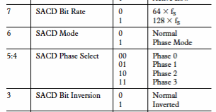

Niby tak. Ale jest na pewno coś takiego jak "mute pattern", spotkałem się z tym terminem przy DSD. Ciekawe jak on wygląda. Poza tym są jakiś tryb "normalny" i "fazowy", a do tego ten ostatni ma 4 podtryby. Co to za zwierz i jak się go je? Inwersja bitu to pewnie szczegół w celu dopasowania się do innych układów. Ten strumień wcale może nie być taki prosty.
Poniżej fragment dokumentacji AD1955.
Gdyby ktoś z Was miał chęć pobawić się plikami DSD, to mogę coś podesłać. Będzie to nagranie z Tascama. Pliki mają rozszerzenie .dff

Ten phase mode to chyba jest po to żeby nie trzeba było się za bardzo wysilać z zerem na wyjściu. W DSD zero to tak naprawdę bardzo długi ciąg o wypełnieniu dokładnie 50% ...01010101010101... - trzeba by cały czas zmieniać bit wejsciowy. Jeżeli jednak bierzemy bity na przemian zanegowane i niezanegowane, wtedy stała wartość na wejściu daje nam zero na wyjściu.
Mute pattern - nie bardzo wiem jak to działa.
misiomor,
a jeśli ten "długi ciąg o wypełnieniu dokładnie 50% ...01010101010101..." wcześniej zostanie poprzedzony sporą dawką jedynek, to ustabilizuje się nam na wyjściu napięcie stałe na poziomie niezerowym. Jak przetwornik obczaja kiedy jest punkt zerowy?
Tu nie bardzo rozumiem co masz na myśli.
Ludzie na to mówią "cyfrowa cisza". Dane lecą, ale dla PCM wszystkie próbki mają wartość zero, a dla DSD musi to być jakiś wzorek oznaczający, że sygnał jest ciszą. Wtedy układ D/A wyłącza wyjście. Może dla DSD jest to właśnie ...01010101010101...? Nie wiadomo.
