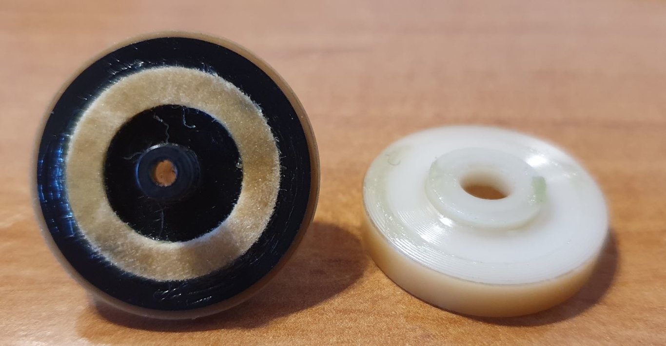

Znalazłem w szpargałach jakiś zabytkowy talerzyk zwijający taśmę przy odtwarzaniu.
Po jego rozłożeniu
filc suchy jak pieprz.
Nałożyłem odrobinę oleju, jakiegoś pierwszego z brzegu,
i po złożeniu sprzęgła, tarcie spadło do ok. 50% pierwotnego.
Dołożyłem trochę smaru, też coś co było pod ręką,
i po zmontowaniu sprzęgła, tarcie spadło tak do circa 40%.
Tarcie jest. Czy będzie wystarczające do zwijania taśmy? Pokaże eksperyment.

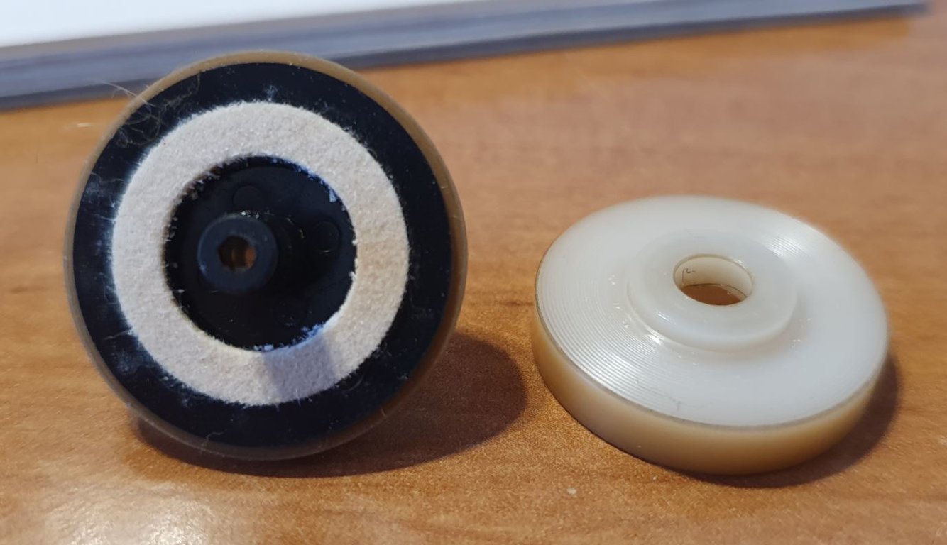

Panowie, temat o sprzęgle czytałem z zapartym tchem. Gratuluję, piękna akcja ! Podobną sytuację miałem z hamulcami w magnetofonie szpulowym TEAC 3300-10. Hamował bardzo ostro, zrywał cienką taśmę, a ta 35 mikrometrów ledwie wytrzymywała. Postanowiłem wszystko wyczyścić i wydawało mi się, że jest ok. Niestety po jakimś czasie znów pojawił się ten sam problem (nie z taką siłą ale jednak). Ponownie wyczyściłem miejsca cierne i wszystkie filce hamulcowe spryskałem olejem silikonowym - taki miałem pod ręką. Na dzień dzisiejszy działają bez zarzutu. Miękko, powoli hamują, a start też jest łagodny. Pozdrawiam.

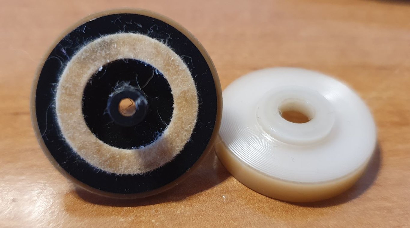

To i ja dołożę swoje "trzy krople oleju" Jest jeszcze inny sposób smarowania filcu  w sprzęgłach magnetofonów.
Przede wszystkim dokładnie myję (płuczę) filc w benzynie ekstrakcyjnej i oczywiście starannie suszę.
Pozbywam się w ten sposób wszelkich pozostałości po starym oleju i ewentualnych resztkach plastiku wtartego w filc.
Sam filc odzyskuje sprężystość i kształt (o kolorze nie wspomnę) Oczywiście suchy filc "pije" olej jak szalony.
Trudno jest go rozprowadzić równomiernie. Dziś można kupić olej w aerozolu, 50 lat temu jak ja zaczynałem przygodę
z magnetofonami takiej możliwości nie było. Dlatego mieszałem benzynę z olejem w proporcji 2:1 i zanurzałem filc w tej
mieszaninie. Benzyna odparuje, a filc jest równomiernie nasączony olejem na całej powierzchni.Oczywiście dużo zależy
od gęstości i lepkości oleju jaki zastosujemy. Dlatego, proporcja 2:1 nie jest "sztywna" Tak jak napisałem wcześniej,
robię tak od czasów "słynnych ZK Grundig" (3 filce pod talerzykami) przez wszystkie ZK-246 M-2405 itp.
Nigdy ta metoda mnie nie zawiodła. Jest jeszcze jeden plus takiego nasączania filcu, W przypadku natryskiwania, po
pewnym czasie filc wchłonie olej i zmieni się opór sprzęgła. W opisywanym sposobie filc jest nasączony na całej grubości.
Wielokrotnie czytałem że filc musi być suchy. No cóż, nie wiem dlaczego, ale u mnie nigdy to się nie sprawdziło?
Zresztą niech każdy robi jak mu pasuje, liczy się efekt.
Myślałem też o wymianie filcu, ale tu trzeba dobrać - i mieć z czego -  taki o podobnej gęstości inaczej może być lipa. Zapomniałem dodać wcześniej, że też wszystkie filce wymyłem benzyną ekstrakcyjną.
