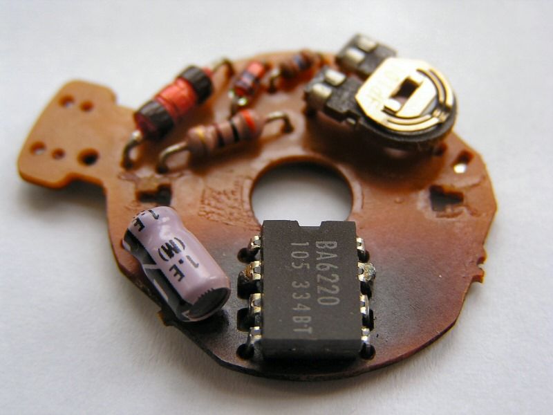

Gość G.Mark
Zobaczyłem jak wygląda płytka stabilizatora obrotów w uszkodzonym silniku. Co mogło doprowadzić do usmażenia układu scalonego? Czy istnieje prawdopodobieństwo, że był wadliwy czy też w pewnym momencie po prostu dostał więcej niż 12V (nie wiem czy to możliwe, czy są inne zabezpieczenia w magnetofonie czuwające nad tym, aby silnik zawsze dostawał tylko 12V?) i stąd te uszkodzenia? Dużo tego 'czy?'...

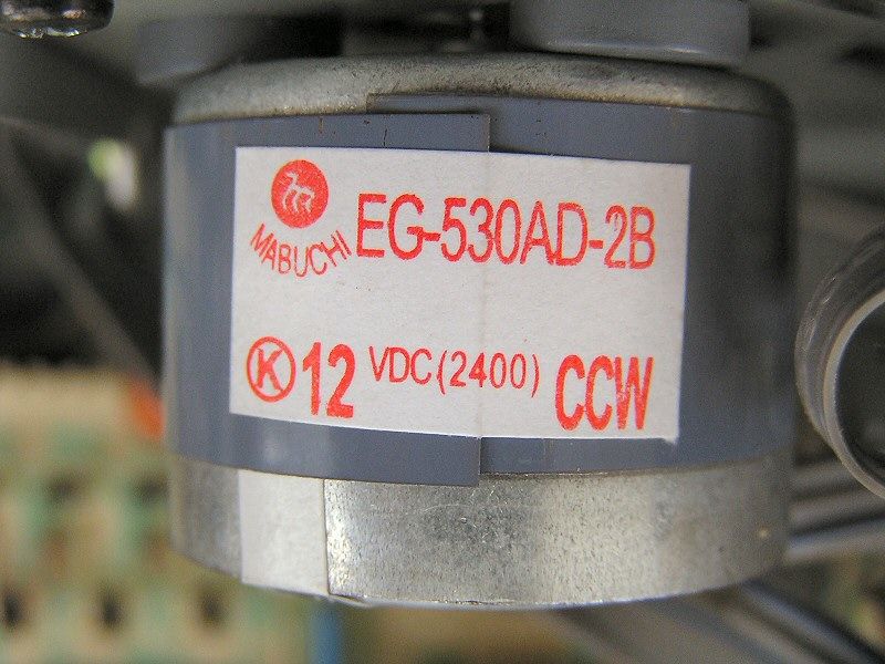

Wstyd się przyznać, ale nadal jestem zwolennikiem przytoczonego wyżej prawa technologicznego sir Artura, ale co gorsze to dodatkowo pojawił się też wątek i sprawa z kategorii "Archiwum X" - wymieniłem silnik na nowy 'identyczny' ze starym ale nowy ma za wolne obroty, ustawione na najwyższy zakres i tak są za wolne. Silniki mają to samo oznaczenie, różnią się literką w kółku - stary ma 'R' (znak oryginalności?) a nowy 'K'. Czy ta jedna literka może robić różnicę? A może nowy obok Mabuchi wcale nie leżał i jest współcześnie jako 'no name' z odpowiednią naklejką klepany na Dalekim Wschodzie? Znowu 'czy'.
Wymienię na inny i zobaczę czy to pomoże, ale ile razy można rozkręcać na czynniki pierwsze ten sam sprzęt...
Niektóre z silników magnetofonowych mają 2200rpm. I do typowego decka "Vintage" taki właśnie jest potrzebny. Mam nawet jeden stary uszkodzony silnik "Mitsumi" gdzie na naklejce widnieje informacja że ma 2200rpm. Próbowałem też kiedyś zamontować do starszego magnetofonu taki silnik typu EG-530AD-2B (2400rpm) i okazało się że nie można było odpowiednio obniżyć obrotów ponieważ skończyła się już regulacja a obroty wciąż były za duże. Te problemy muszą brać się stąd że tak jak pisałem wyżej są silniki 2200rpm i te z szybkością 2400rpm.
No tak Kasjel ale ja wymieniam jeden do jednego, ten sam typ i obroty 2400. Obstawiam fabryczne 'uszkodzenie' silnika bo mamy 2017 rok i chyba nikt już się to tego typu produkcji nie przykłada, nie ma powtarzalności serii czy większej kontroli jakości. Chyba na sąsiednim forum kolega miał podobny problem, wymienił silnik w polskim magnetofonie i też nie mógł ustawić obrotów bo skończył się zakres regulacji. Ja wymieniłem kilka dni wczesniej taki sam silnik też w polskim decku i nie miałem takich problemów. Kolega wymienił silnik na inny egzemplarz i problem się rozwiązał. Wieczorem zrobie to samo. Dzięki za zainteresowanie! M.
Rozumiem. Wiele z obecnie sprzedawanych silniczków magnetofonowych to jakieś odrzuty bądź silniki uszkodzone bo już kilka razy kupiłem nowy silnik który albo pracował bardzo głośno albo miał nierównomierne obroty. Tak że podejrzewam to, że sprowadza się jakieś resztki magazynowe/zwroty, silniki które kiedyś tam nie przeszły pozytywnie kontroli jakości itp.
