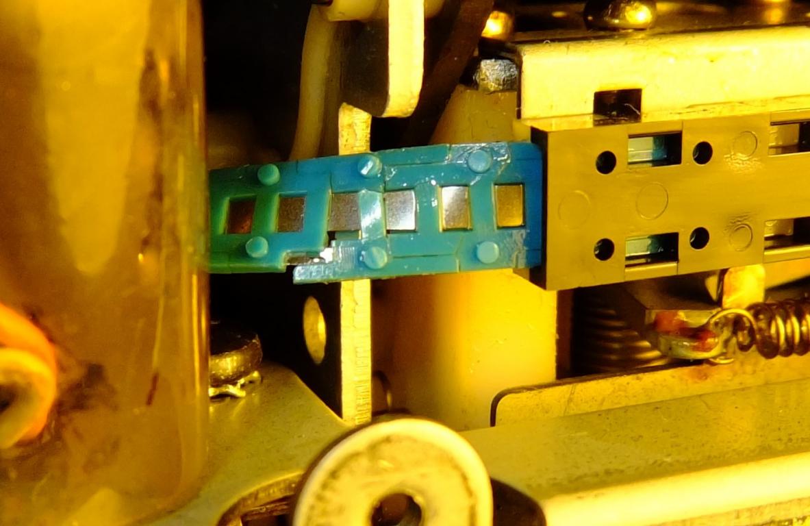

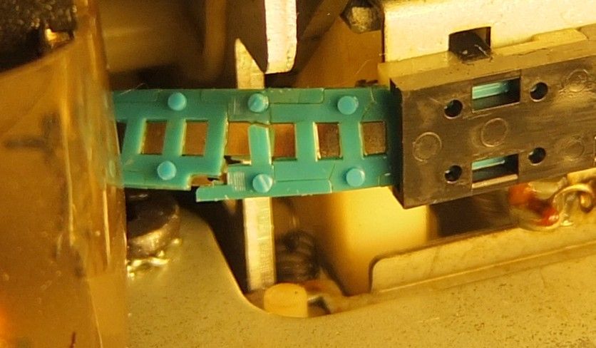

Padł mi ZX-7.
Tylko odtwarza. Nie nagrywa i nie kalibruje. Nie działa funkcja ręcznego azymutu.
Już od początku nie podobał mi się ten pasek azymutu przy głowicy.
Teraz widzę że na prawym skraju taśma jest naderwana a tam też jest wąska metalowa taśma.
Może ktoś by pomógł. Z góry dzięki.
Na razie dowiedziałem się tylko tyle że to przerwanie nie ma wpływu na nagrywanie i kalibrację.
Ta wąska naderwana taśma na brzegu służy tylko do wzmocnienia całej taśmy.
Deck także nie kasuje.
Prawdopodobnie któryś ze stabilizatorów nie podaje napięcia.
Ale to są tylko wstępne przypuszczenia podane przez telefon.
Może za kilka dni wszystko się wyjaśni.

Niestety,ale na elektronice nie znam się kompletnie. Nie mam żadnych przyrządów pomiarowych i nie mam rozeznania w opisach i symbolach w serwisówce.
Wymieniłem jedynie wszystkie paski i oponkę idlera.Wykonałem także ogólną konserwację i czyszczenie urządzenia. Jeszcze kilka dni temu wszystko działało.Wszystkie te zabiegi które opisałem były robione kilka miesięcy wcześniej, więc nie łącze tej awarii z tamtymi zabiegami.
Generalnie wygląda to tak:
-przy wciśnięciu funkcji REC/PAUSE mostek z głowicami się podnosi. Wciskam klawisz AzimutH. Powinna funkcja PAUSE przejść w PLAY i w azymucie zapalić się jedna z zielonych diód lub czerwona pośrodku. Ale tak się nie dzieje.Klawisz azymutu nie reaguje.
Jeśli włączę funkcje REC/PLAY, z taśmy jest odtwarzany wcześniej nagrany materiał. Nie jest kasowany.
Jeśli przełącznik MONITOR ustawię w poz. SOURCE, sygnał ze źródła dochodzi prawidłowo, jednak nie nagrywa się.Po wciśnięciu klawisza AZIMUTH zapala się dioda LEVEL 440 HZ i ręcznie można przełączyć na BIAS 15 KHz.Po wyłączeniu azymutu BIAS i LEVEL pokazują równy sygnał wysterowany do 0 dB.RESET w tym ustawieniu też działa.

No to problem, jak nie kasuje to coś z generatorem prądu podkładu.
Właśnie wróciłem od kolegi serwisanta.
Na razie wyrzucił z okolic generatora zapisu jeden pomarańczowy kondensator. Praca w toku.
Fachowiec już sobie z nim poradził.
Wymienił dwa tranzystory i dwa kondensatory.
Gotowy do odbioru.
