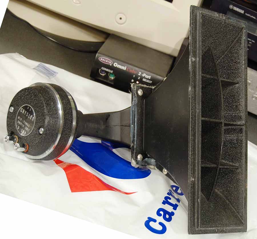

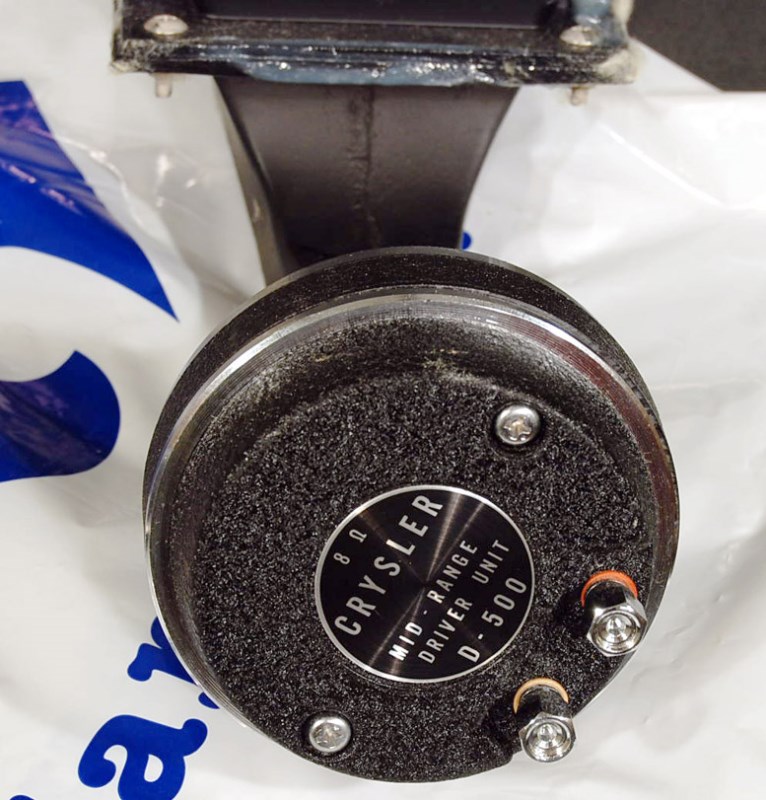

Cześć, mam kolumny z lat 70-tych z tubowymi głośnikami średniotonowymi, wyprodukowane przez firmę CRYSLER (japan), grają nieżle, ale w porównaniu np do JBL1000Ti -CRYSLERY wydają się mniej dokładne, brakuje nieco czystości i dokładności, nie same średniotonowce ale jako kolumna 3 głośnikowa, oczywiście poza głośnikami jest również zwrotnica, której należałoby poświęcić nieco uwagi, zastanawiam się czy w połączeniu z w/w tubami możnaby osiągnąć więcej niż fabryka dała? Może ktoś próbował?

W tubach zwrotnica i pozostale glosniki odgrywaja duza role. Zaczalbym od tego.

Podoba mi się ta koncepcja, jednak dalej nie mam jasności jaki przetwornik podpiąć do takiej tuby aby można się delektować nie tylko wyglądem ale i właściwościaami sonicznymi. Czy ktoś eksperymentował z przetwornikami może podobnymi do tych, które wrzuciłem na fotach powyżej...

Do tub nalezy stosowac przetworniki cisnieniowe (popularnie driver tubowy, compression driver) jak ten na zdjeciu powyzej. Mozna stosowac zwykle glosniki o tej samej srednicy co gardlo tuby ale jesli membrana nie jest plaska lub brak korektora fazy to efekt bedzie taki sobie. Ponadto przetwornik cisnieniowy ma duzo wieksza efektywnosc.
