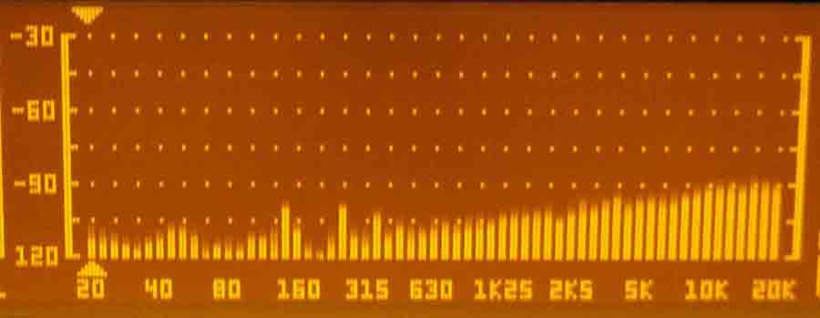

zrobiłem na szybko kilka fotek
ustawienia - RTA prosto z mikrofonu
1) brak kabla i brak mikrofonu
2) mikrofon bezpośrednio w DEQ
3) mikrofon wpięty przez kabel
a teraz sam kabel bez mikrofonu
kabel to jakaś taniocha, niby ekranowany, 5m długości

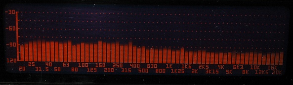

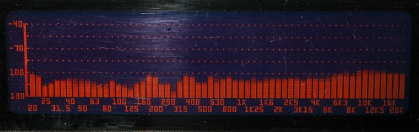

U mnie to wygląda tak:
1) bez mikrofonu
2) z mikrofonem
- jeśli chodzi o kabel za 32zł to jest prawie przezroczysty

jak dla mnie to masz górkę na 50Hz - przydźwięk sieciowy
śmieszna sprawa, że u mnie wychodzi dopiero harmoniczna na 250Hz a nie postawowa - nie wiem czy to jest faktycznie od DEQ czy od kompa stojącego w pobliżu - jutro mogę sprawdzić
wepnij mikrofon bezpośrednio w gniazdko w DEQ i sprawdź czy masz górkę na 50Hz i ew. harmonicznych
Mikrofon już wtykałem bezpośrednio i nic - to samo. Widzę jednak jednoznaczy problem z zasilaniem DEQ. Wyświetlacz czasem "mruga" jakby były skoki napięcia.
