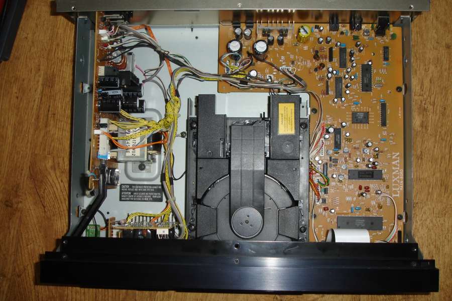

Na początek budowa .

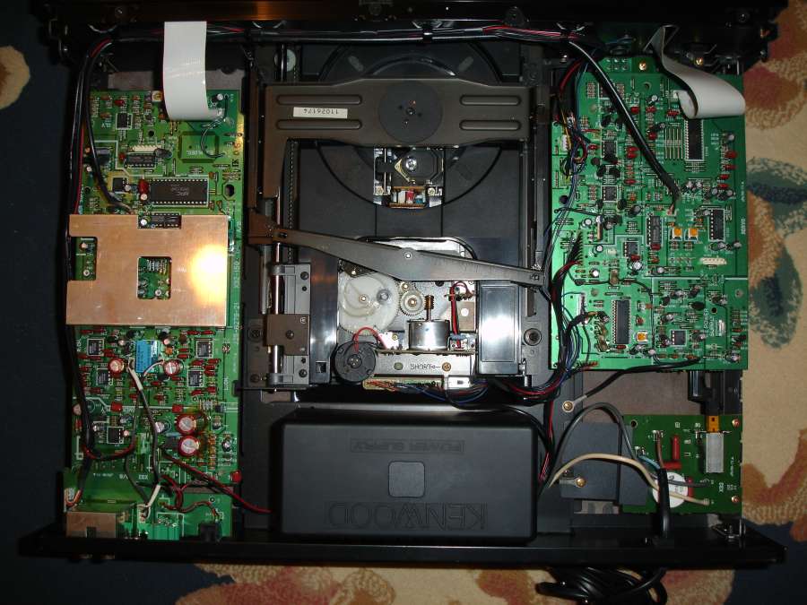

Zdecydowanym zwycięzcą i to bez najmniejszych najdrobniejszych czy minimalnych ustępstw : Kenwood DP 8020 !!!!!!!!!!! To istny rewelacyjnie skonstruowany czołg ! Wszytskie elemnty (płytki, podłoga, pokrywa napędu stópki ... izolowane specjalną gumą z domieszką czegoś co przypomina korek. "Karetka" lasera jest odlewem aluminiowym przystosowanym do wsadzenia kss-152A (wersja stara) , mechanizm jest w większości metalowy ale są też tryby plastikowe. Nieżyczę nikomu tego rozebrać i złożyć ... na szczęście wymiana lasera (poza czynnością odpięcia wtyczek...) to jakieś dwie trzy minuty. Komponenty dobrej klasy , wykonanie i design na 5 +
Gość czubsi

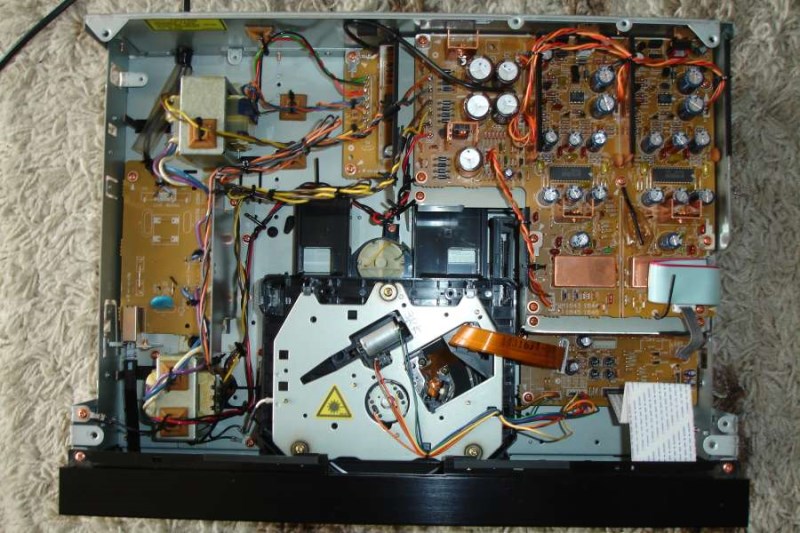

P.S. powyżej miało być : nie życzę ... OK lecę dalej. Pioneer zbudowany jest solidnie i na dobrych komponentach przy zachowaniu dobrej jakości - adekwatnie do jego ceny i wartości sonicznej. Luxman to chyba najprostszy i najbardziej "wyjałowiony" z fajerwerków sprzęt jaki widziałem ... Jednak to pewna zmyłka. Części jest mało ale wszystkie kondy (99%) to nippon NS-I . Nippon to kondenastory w zasadzie spotykane w większości drogich sprzętów swego czasu . W luxmanie dano tańszą serie ale solidną (takie trochę Nichicon KZ z lekkim przymgleniem) Takie kondensatory wypełniały mojego Sansui przed modyfikacją - i niech ktoś powie, że obie firmy (a i Kenwood z ACCu wcale niewiele odbiegają od zasady zależności)nie miały ze sobą zażyłości ... Podobieństw konstrukcyjnych jest więcej - zaglądamy na płytkę stopnia lampowego i co widzimy ??? nic innego jak znane nam z Sansui selkcjonowane nigdzie indziej nie spotykane kondensatory polipropylenowe u-con !!! Mnóstwo jest też kondensatorów polistyrenowych z folią miedzianą. Wszystkie te rozwiązania w zasadzie bez słuchania są dla mnie wyznacznikiem tego co usłyszę - wielkiej naturalności brzmienia !!! A teraz najciekawsze Luxman wyposażony jest w dublet tych samych przetworników BB PCM1701P co Kenwood na tym podobieństwa się nie kończą mają także ten sam laser - niezawodny i magnetyczny kss 152A. Konstrukcha napędu w Luxmanie to jakiś banał jest. Trudno wyobrazić sobie tak mało skomplikowany mechanizm ... nie jest ani cichy ani elegancki ale za to prosty i solidny . Mechanizm czytający od góry w Pionierze był często opisywany ale z jego legendarną stabilnością w porównaniu do np. Kenwooda to bym nie przesadzał bo nie widzę tu dla Pionka żadnych szans i w zakresie stabilności pracy szuflady a także szybkości i pewności odczytu gorszych nośników.

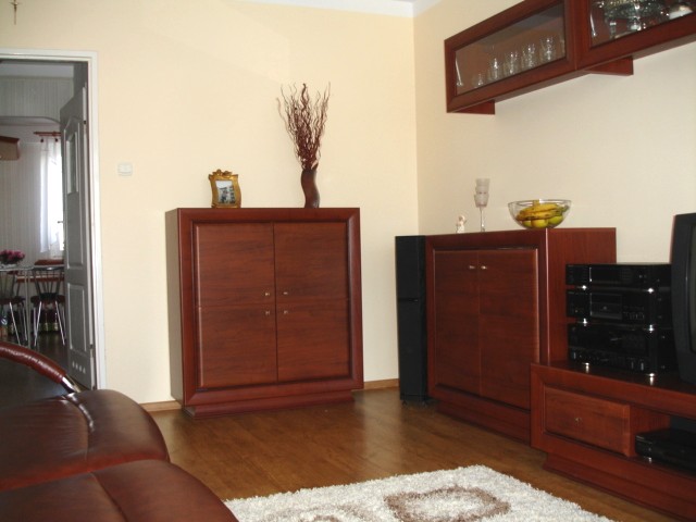

Feromon pomieszczenie teoretycznie wyklucza sens odsłuchów i dlatego jest to takie unikalne. Każdy kto był u mnie jest w szoku bo to przeczy logice i prawom fizyki. Podam Ci dwa nicki osób które się ujawniły z rzeszy sluchaczy (może ktoś w końcu zrzuci maskę dumy i się ujawni - ja obiecałem milczeć i być lojalnym ale szlag mnie trafia, że nie ma odważnych ...) kolega Jorkers oraz kolega radziu 21. Niech opiszą swoje wrażenia. Na koniec podam przybliżone warunki odsłuchu oraz parę fotek
Długość pokoju około 5,6 m szerokość 3,05 kolumny stoją w rogach między meblami, odległość między nimi to ponad 5 metrów. pole odsłuchowe jest około 2,5 metra od linii kolumn ... na podłodze z paneli leży niewielki dywanik wypoczynek to sofa skórzana i jeden skórzany fotel, cienkie zasłonki i jeden trójdzielny obraz na ścianie - jednym słowem nie powinno być nic oprócz zaje...ch rezonansów a jest - wszystko : scena baza głębia kontrola stero barwa energia i klimat ...
