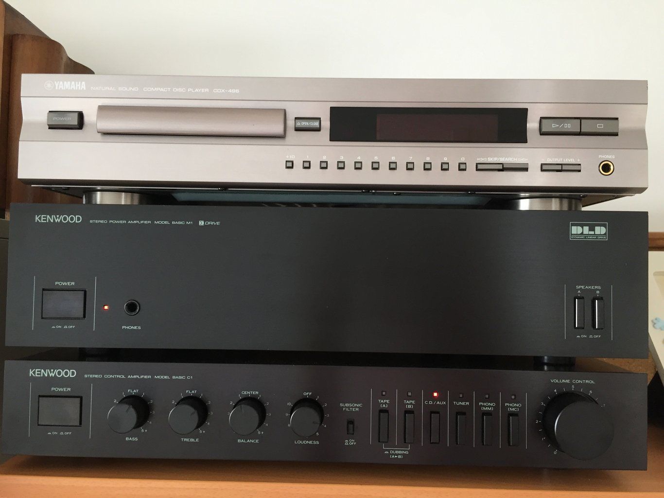

W dniu 1.04.2019 o 12:42, PracowniaFinansowa.pl napisał:
Witam wszystkich Klubowiczów! Lepiej później, niż wcale... Od dłuższego czasu czytuję wpisy na tym forum. Ostatnio stałem się szczęśliwym posiadaczem Basic M1 i C1. Witam wszystkich Klubowiczów! Lepiej później, niż wcale... Od dłuższego czasu czytuję wpisy na tym forum. Ostatnio stałem się szczęśliwym posiadaczem Basic M1 i C1. Nie ingeruję we wnętrze (bo się nie znam) i jestem szczęśliwy, że tak pieści moje uszy.
Mam 2 pytania:
- czy ktoś używa DAC-a do korekcji muzyki ściąganej ze Spotify? Czy faktycznie warto zainwestować kilka stówek w dosyć dobrego DAC-a? Jeśli tak, proszę o polecenie urządzeń w cenie do 600 - 800 PLN;
- chciałbym uzupełnić mój zestaw Kenwooda o tuner Basic T1 lub pokrewny? Może ktoś ma na zbyciu?
