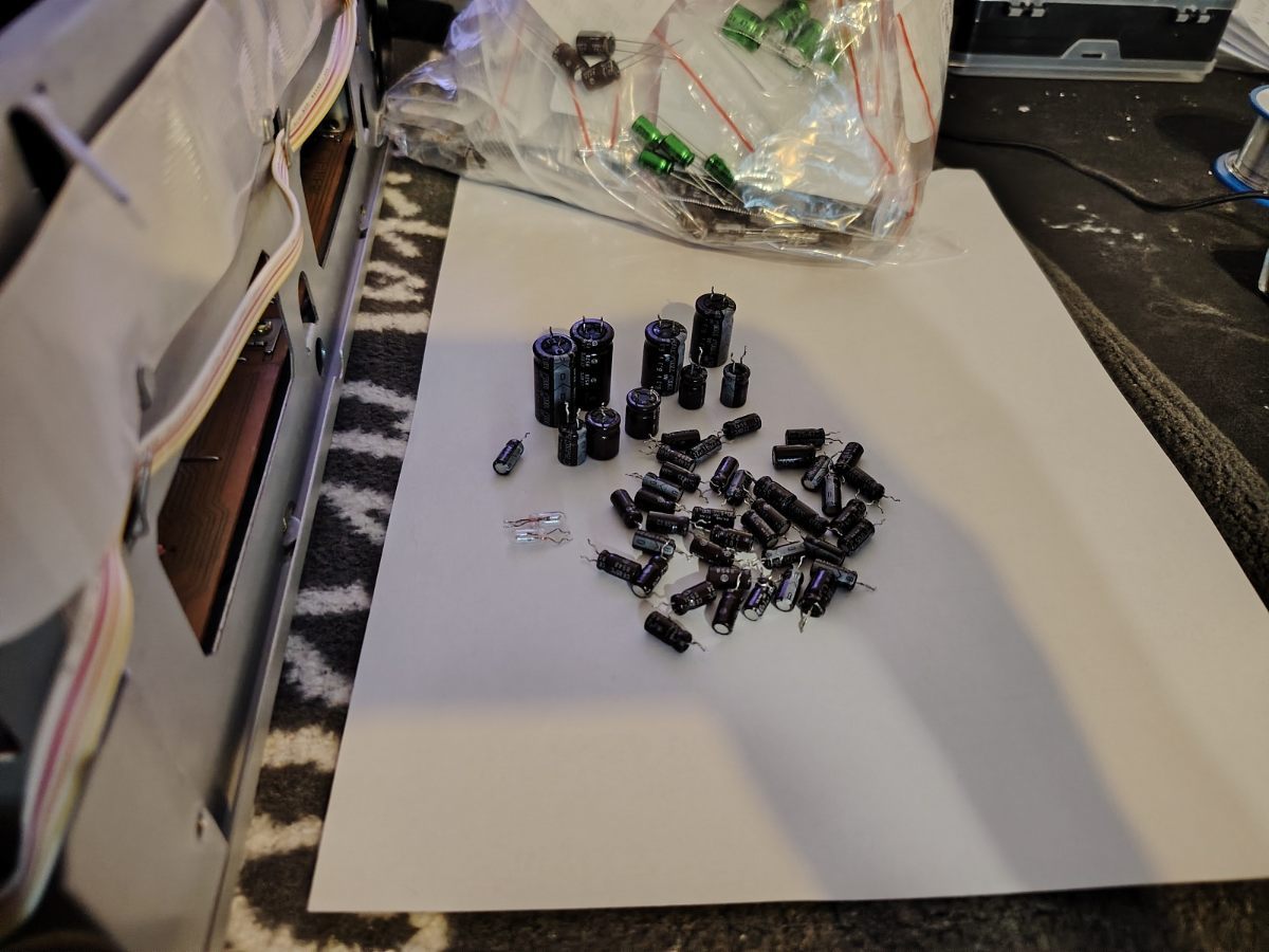

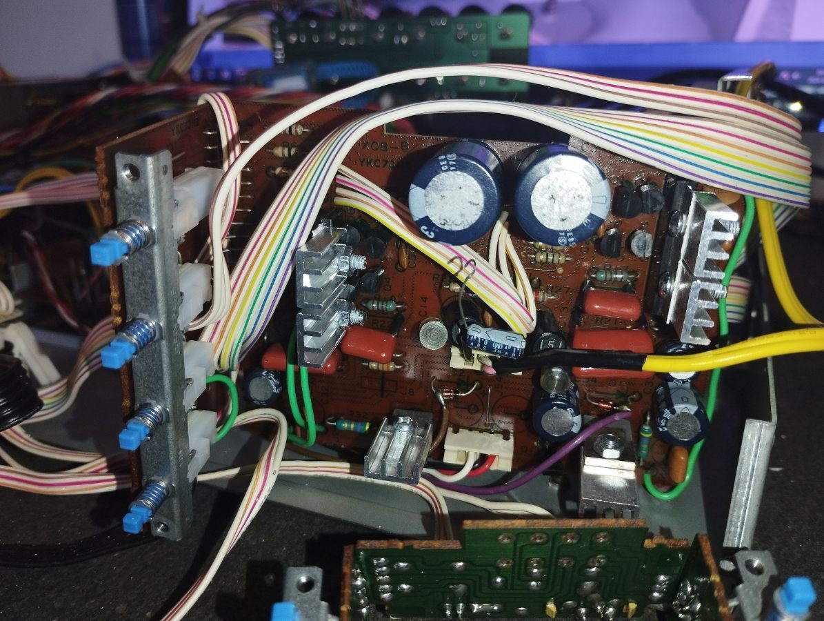

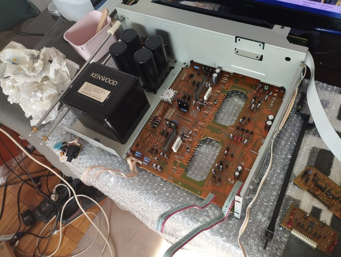

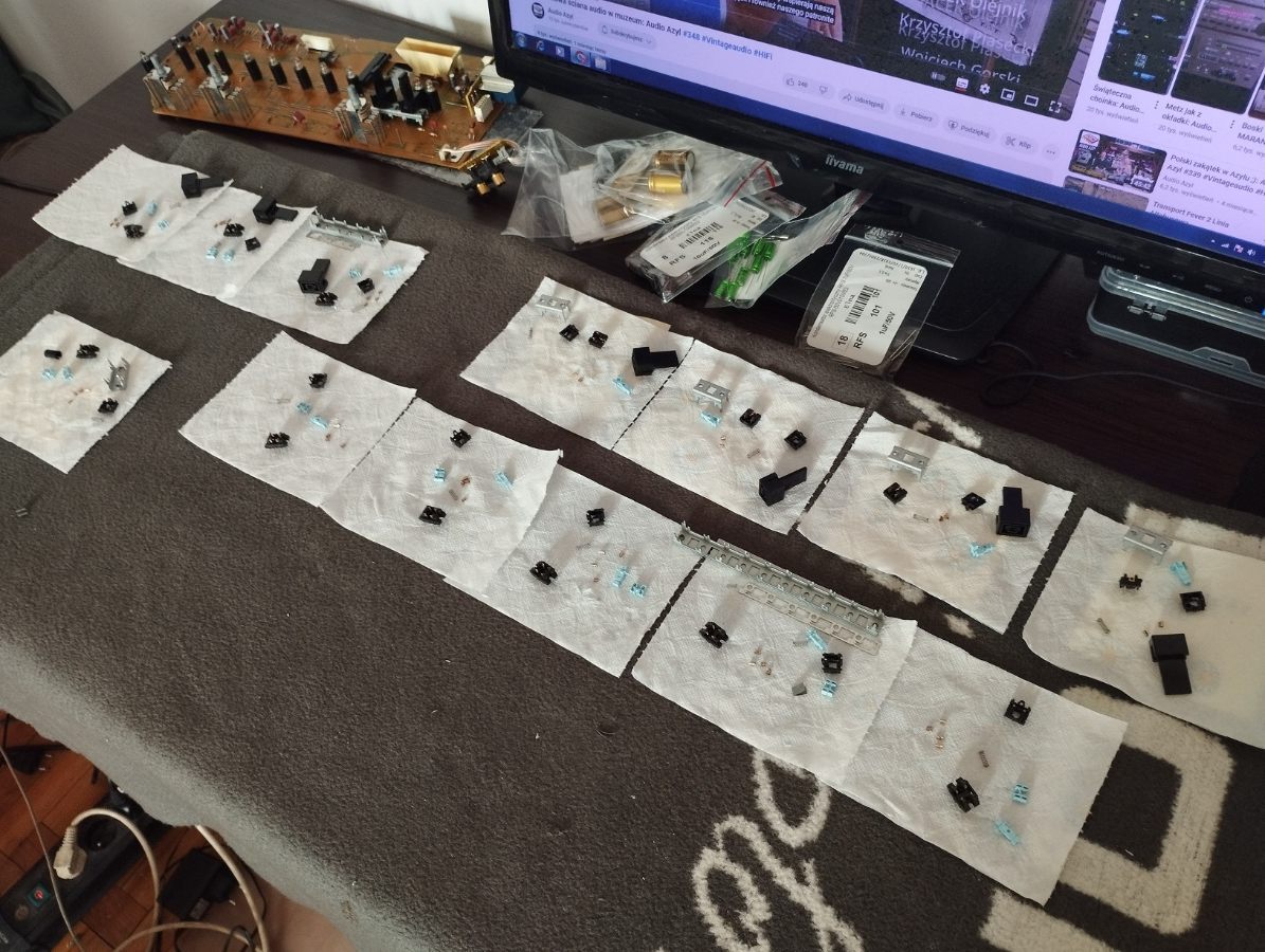

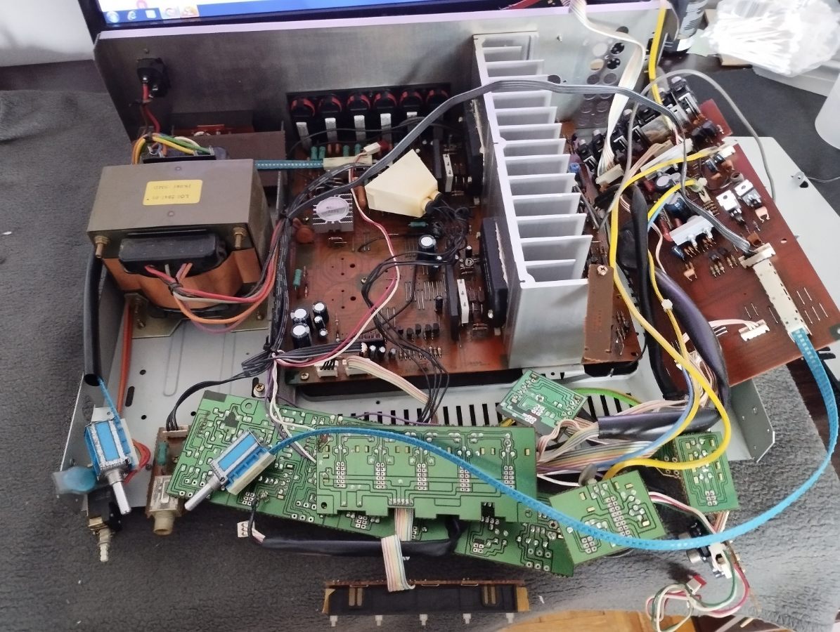

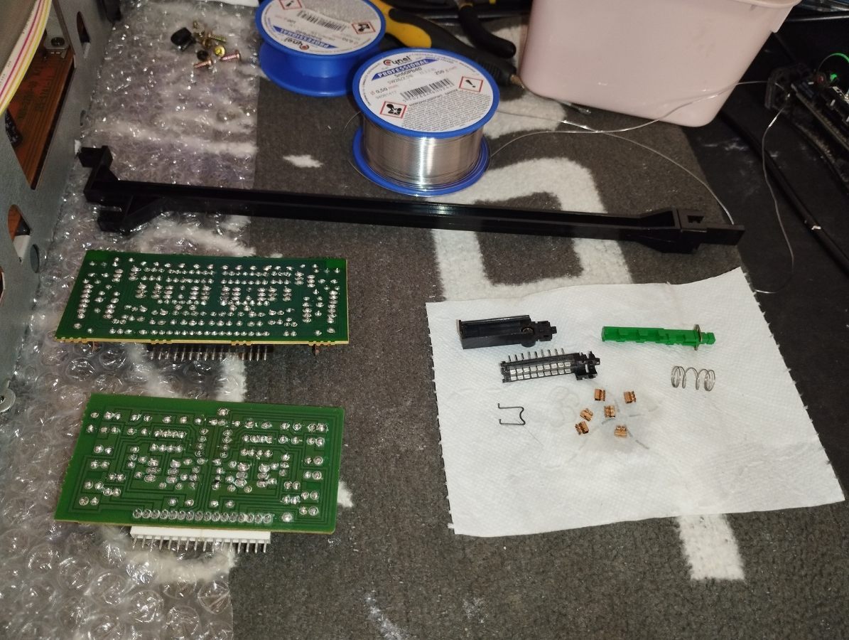

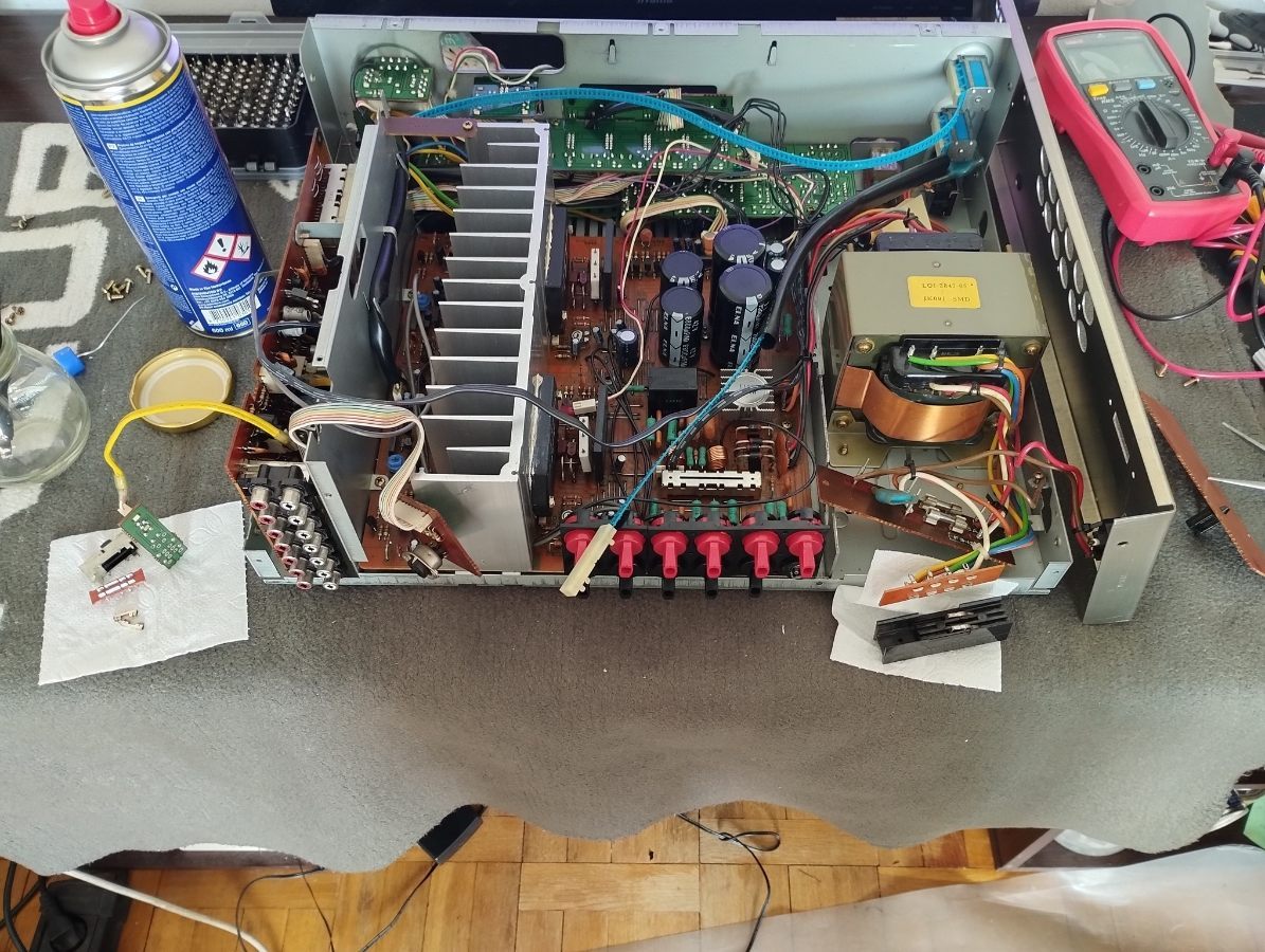

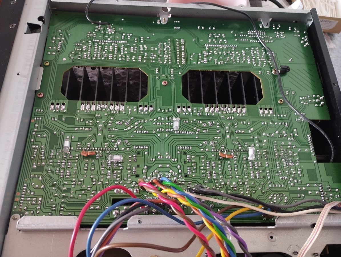

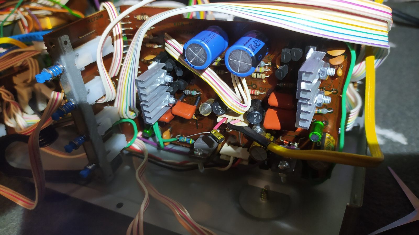

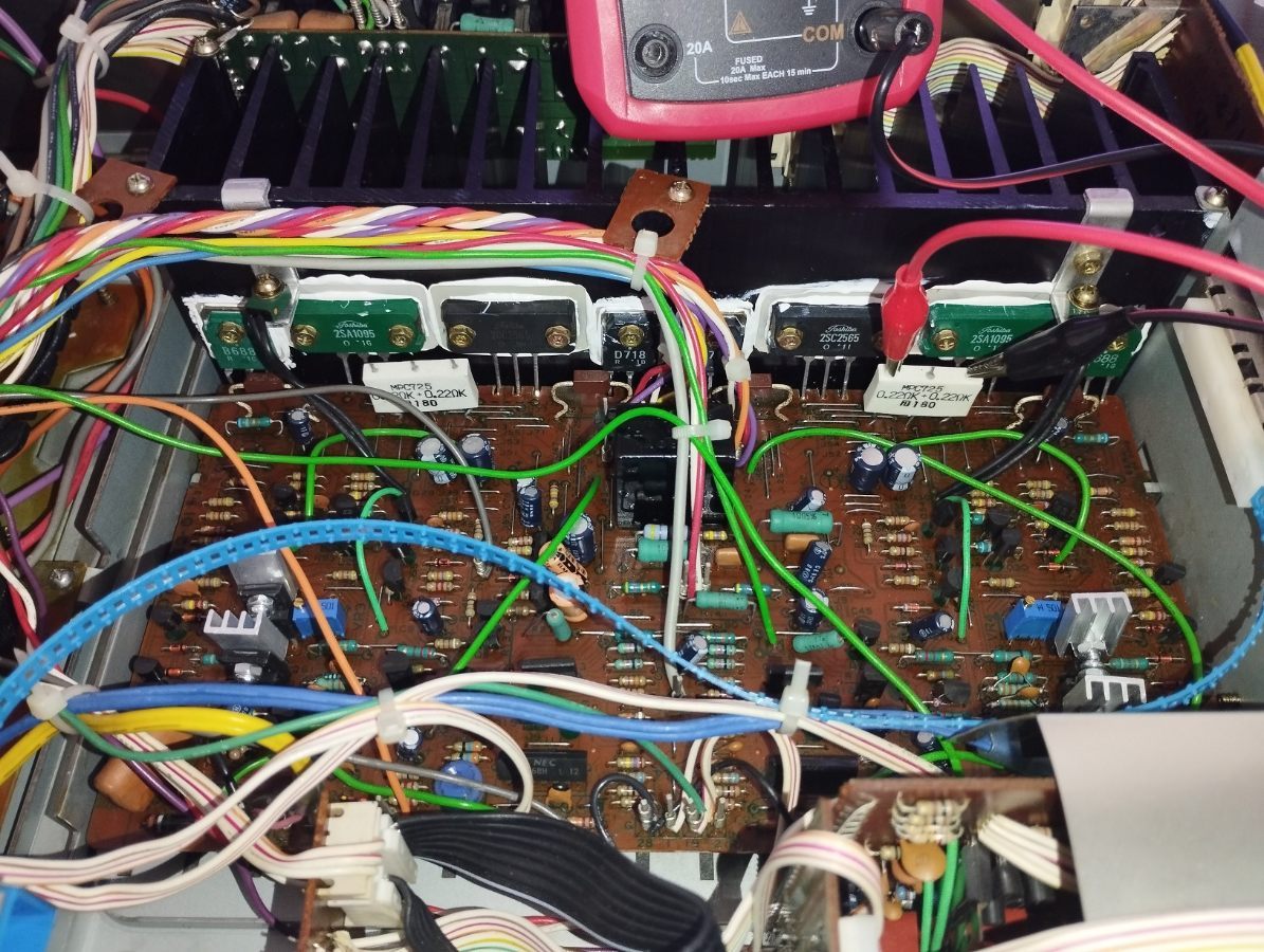

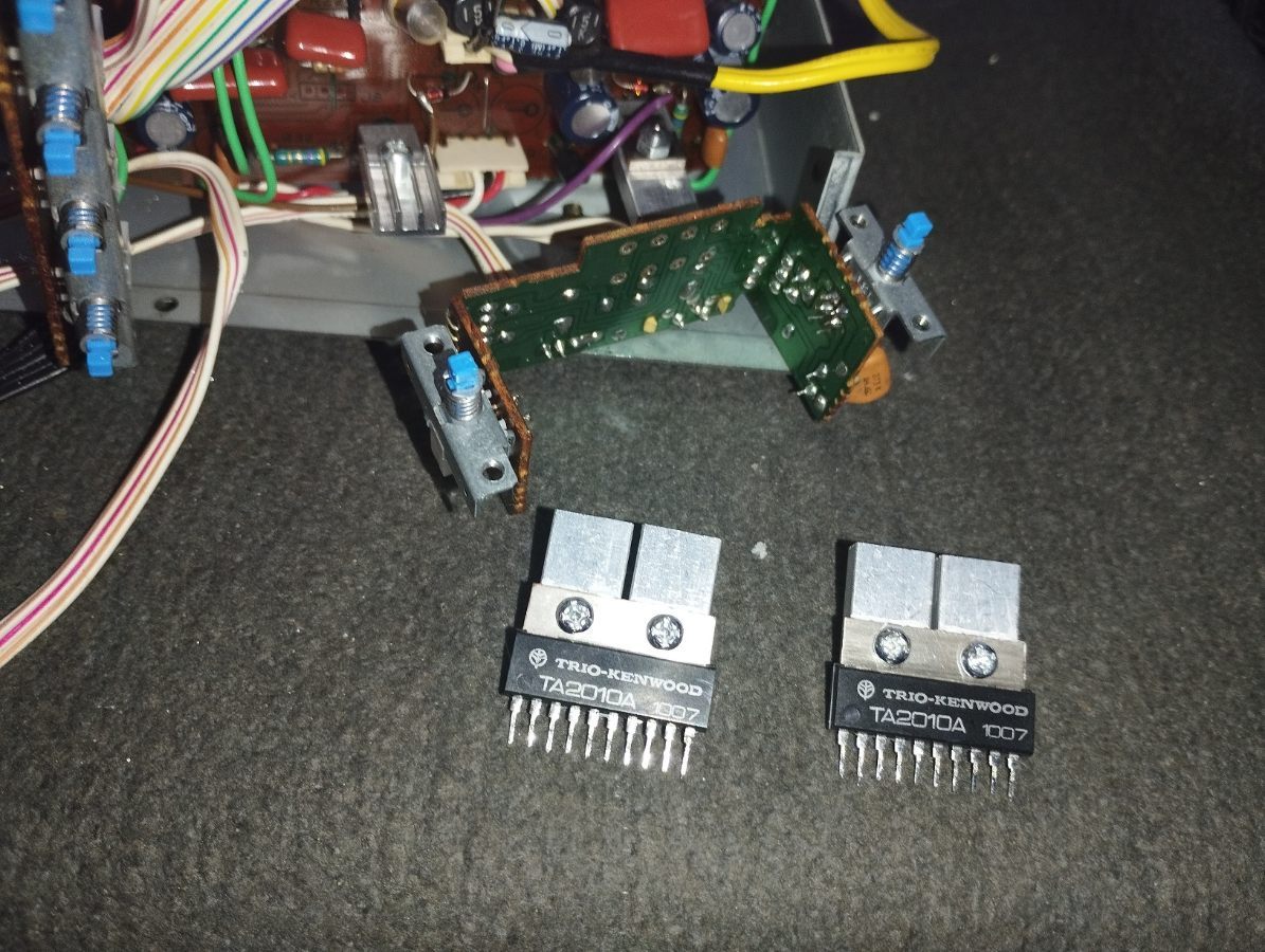

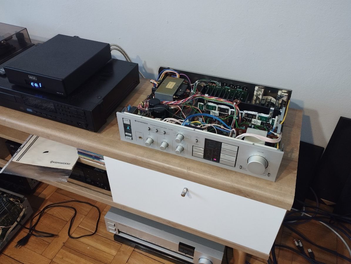

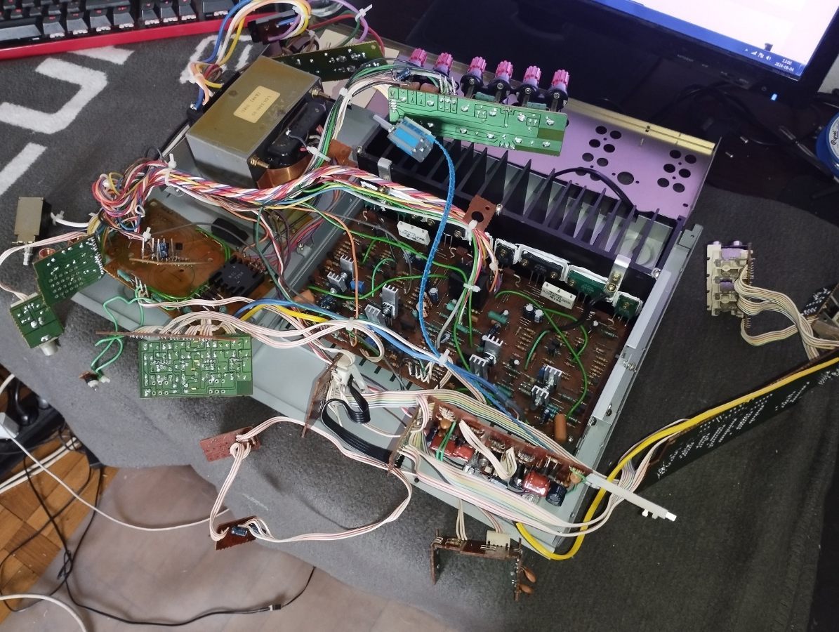

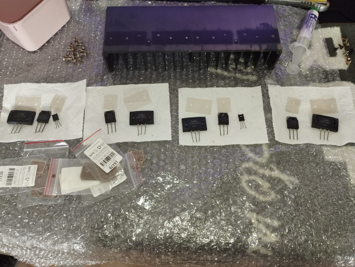

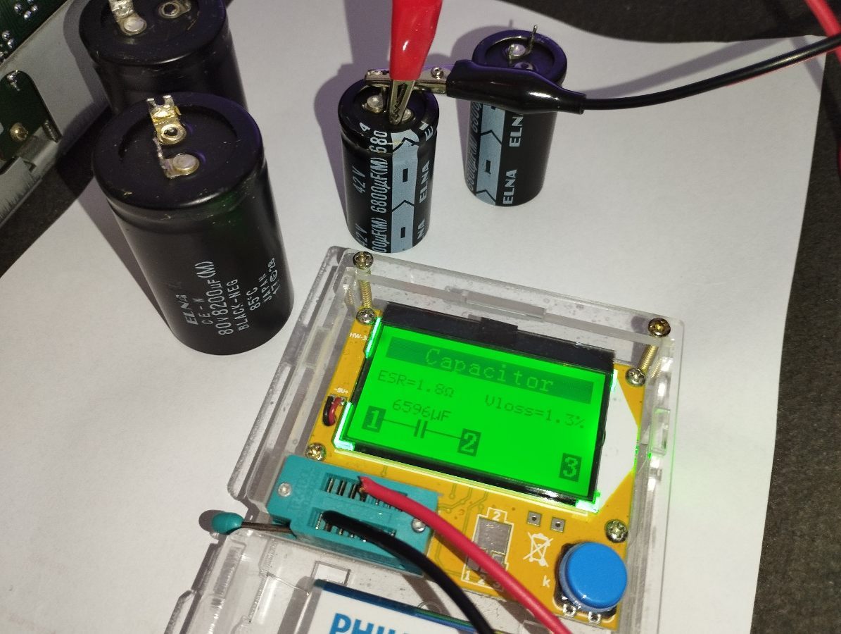

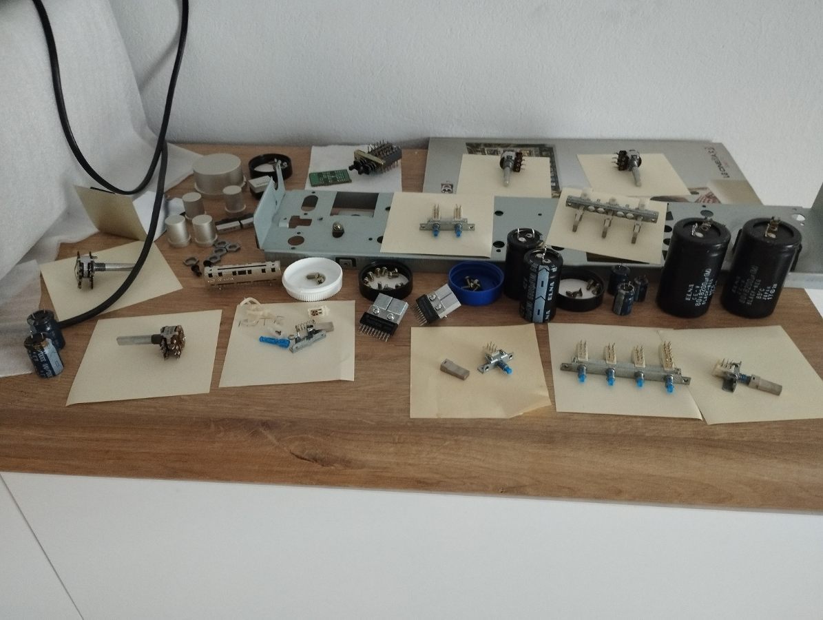

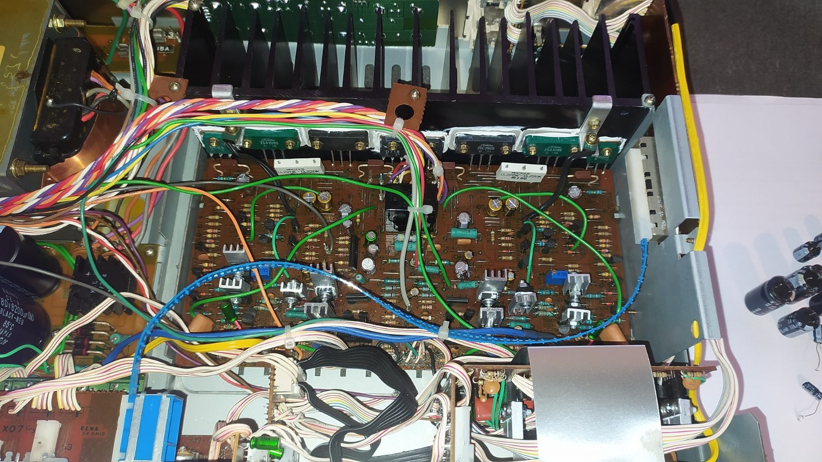

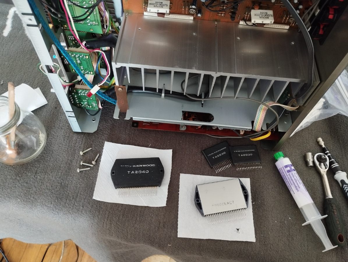

  2. Witam pierwszy raz tu piszę z Kenwoodem miałem już troszkę do czynienia :-) Kupiłem sobie ostatnio Kenwooda Ka 9x uszkodzonego którego udało mi się odratować na oryginalnych częściach, Ka 9x należał do serii XL i był najwyższym modelem znacznie odbiegający jakością/ klasą użytych elementów we wzmacniaczu od Ka 5x. Wzmak miał spalony bezpiecznik co dobrze nie wróżyło... no i niestety przebite tranzystory w stopniu mocy w ilości 3 szt w lewej końcówce, prawa całkowicie sprawna. Ten model ma rewelacyjne końcówki mocy Toshiby szerokopasmowe stosowane w np L-02A są one trudno dostępne mi się udało zdobyć oryginały o tej samej grupie hfe i ta sama seria zielono/ czarna, przy okazji wymieniłem wszystkie podkładki mikowe i dałem nową pastę również do prawej końcówki. Uszkodzeniu uległo też kilka innych elementów które trzeba było zastąpić i tu mała uwaga ten wzmak korzysta z tranzystorów 200mhz serie sigma drive często są nazywane high speed amp i trzeba te tranzystory dobierać szczegółowo nie tylko pod kątem wzmocnienia, ale także Ft. Tranzystory szare sankeny są w tych wzmakach piekarnikiem te co prawda nadal były sprawne choć miały dziwne odczyty hfe, zastąpiłem je nowymi i dodałem radiatorki. Kolejnym piekarnikiem są tam tranzystory to 92 w wysokich obudowach 2sa1124/ 2sc2632 na razie je jeszcze zostawiłem są sprawne, ale je również należy wymienić. Wzmak był rozebrany i wymywy chemią w środku wszystkie płytki i od strony lutów, przy okazji pełno popękanych lutów, aby się dostać do płytki zasilacza od dołu trzeba rozebrać cały front, buda wzmacniacza jest jak z fabryki dosłownie zero rys tym bardziej warto było go ratować. Teraz gdy wzmak ma ustawione offsety nieznaczne odchylenia 10Mv co przy wzmakach z tych serii i tak jest dobrym wynikiem i bias końcówek ustawiony według schematu, ludzie jak to pięknie gra z moimi Usherami... dlaczego Kenwood jest tak niedoceniany... w brzmieniu jest odrobina ciepła, ale nie tu ma mowy o muleniu, spójnośc, kontrola fantastyczny bas, wybrzewanie detali z tła rewelacja do tego ma spory zapas mocy bez problemu ciągnie moje Ushery z niską skutecznością.
