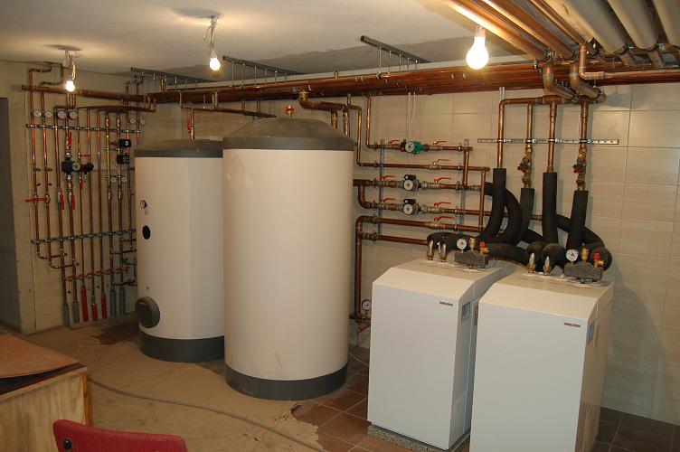

>Jesli montuje u klienta jakies dodatkowe gniazda zasilajace do pomp ciepla itp.itd to zawsze faza
>jest po lewej stronie takie sa normy i zarzadzenia i jesli faza bedzie odwrotnie to zaden
>autoryzowany serwisant nie zrobi pierwszego uruchomienia i nie da pieczatki.
>Pozdrawiam
Bzdura. Prawie nikt nie mierzy gdzie jest faza w gniazdku tlyko podlacza odbiornik. Nawet "spece" od ciepłych pomp ciepła..
Zadna bzdura, jestem autoryzowanym monterem marki Stiebel Eltron, Viessmann, Vaillant i nie tylko, i zaden serwisant nie zrobil mi jeszcze rozruchu gotowej instalacji doputy, dopuki nie sprawdzil instalacji elektrycznej i zawsze faza musi byc prawidlowej stronie z wyjatkiem podlaczenia pompy tloczacej solanke bo ona jast na sile ( w 90 % ) i inaczej to wyglada.
Nie wiem moze ja sie nie znam ja tylko z tego zyje,ale jak robie instalacje w kotlowni gdzie same pompy ciepla to wydatek 100k pln to nie wydaje ci sie ze wszystkie normy musza byc zachowane.
Poza tym na wszystkich zwyklych wtykach kabli sieciowych jakie znalazłem u siebie jest jak byk oznaczenie L i N po stronie odbiornika. Faza wystepuje zgodnie z tym oznaczeniem gdy kabel jest podłaczony do gniazda majacego faze po lewej stronie z bolcem uziemiajacym na gorze. Zaznaczam ze kable sa od roznych producentow.
Krawiec,a czy urządzenia o których mówisz podłączane są wtyczką czy też bezpośrednio do rozdzielni.
Denon PMA 925R, Sony TA F690ES, ST-S590ES, NuBERT NuBox 360, AKG K550, Graham Slee Solo klon, BCL.
"Doświadczenie jest ostatecznym kryterium prawdy".
Oj roznie to bywa,niedawno ( tydzien temu ) montowalem pompe ciepla na powietrze i tam np byla na wtyczke, dodatkowy zbiornik ze sterowaniem jaki stoi kolo tej pompy tez jest na wtyczke, innym razy robie dodatkowe odejscie od rozdzielni z nowym bezpiecznikiem i puszka pod ktora na stale jest podlaczona pompa.
To wszystko zalezy od producenta i modelu ale zawsze serwisant sprawdza rozkreca puszki itp.

Owszem zgadza sie jesli istniejaca instalacja nie pasuje serwisantowi to on zamienia kabelki w gnizdzie ja tam nic nie tykam. Prosze pamietac ze to co pisalem wyzej dotyczy sie mojej profesji bo mam z nia stycznosc i moge na jej temat cos powiedziec.
No jak END to END
Pozdrawiam serdecznie
Zaden serwisant, murarz, spawacz nie moze rozkrecac puszek i grzebac przy elektryce! Od tego sa elektrycy ktory po zrobieniu instalacji robia pomiary. Po zmainach przewodow moga byc inne wyniki wpomiarach a stad inne (zle) dzialaanie zabezpieczen, roznicowek itp. Ale kogo to obchodzi, kazdy robi robote pod siebie anie pod klienta i przepisy oraz zdrowy rozsadek.Nie ma urzadzen ktore musza miec faze w okreslonym zacisku, no chyba ze sa uszkodzone i maja przebicie albo kolega Krawiec stosuje ZEROWANIE buhaha.
Dlatego aby wszystko dzialalo prawidlowo robimy jak nalezy czyli wedlug wszystkich zalecen i wszystko dziala prawidlowo i co najwazniejsze bezpieczne i nie pisz mi tu ze robie cos pod siebie bo robie od pocztku do konca wedlug zasad jakie mnie obowiazuja, a jesli instalacja elek juz istnieje to od tego jest serwisant i elektryk w jednej osobie aby ja sprawdzil i ewentualnie cos tam zmienil i uwierz mi ma on do tego stosowne uprawnienia.
Na koniec dodam ze tez niecierpie idiotow i dlatego firma prosperuje od lat i jest polecana przez samych producentow.
Dziekuje i zegnam
Acha i nie smiej sie z ludzi bo to tylko zle o tobie swiadczy.

Moze Brencik zle zrozumial moja wczesniejsza wypowiedz odnosnie otwierania puszek, chodzilo mi oczywisci o puszki montowane przez nasza firme a nie juz istniejace to tak aby bylo jasne.
Oczywiscie ze porownanie pomp jest trefne ale ja tylko napisalem jak to wyglada u nas czyli w nowo montowanej instalacji elektrycznej.
A wyglada to tak :)
W gniezdzie jak mozemy to podlaczamy faze na lewa dziure i koniec. Tak sie przyjelo u normalnych elektrykow!!!
