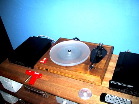

Bardzo mnie to cieszy, że Systemdek wraca (sam posiadam systemdeka IIX z ramieniem alphason opal), jednak jest "małe ale" szkoda, że tylko z produktem dla nielicznych. Było by też pięknie gdyby, wypuścili coś na bazie IIX (wiem, wiem jest to obecnie nie możliwe, audionote już to robi), coś co by mogło konkurować z obecnymi modelami konkurencji z pułapu cenowego 2000-3000 zł. Mogliby mieć wtedy szansę na prawdziwy come back. A tak, to w cenie 10000 GB nie będzie im łatwo.
Różne wariacje na temat systemdeka....(ostatnie zdjęcie audionote TT1)

Natomiast systemdek (co jest ogromną zaletą) w porównaniu z np. Linnem sondek, thorensem czy acoustic research posiada regulację zawieszenia od frontu. Jest to szalenie wygodne i łatwe w ustawieniu. Systemdeka IIX zaczęto produkować w UK na początku lat 80 XXw. To właśnie tym modelem bracia dunlop odnieśli najwiekszy sukces i wpisali się na karty historii analogu. Był to bezpośredni rywal regi planar 2 oraz 3,Linna Axis czy Acoustic research. Niekiedy nazywany "poor man's linn lp12" z racji swego podobieństwa brzmieniowego.
Z resztą w systemdeku używano ten sam silnik co w sondeku (airpax lub phillips).
systemdeka IIX modyfikowano wielokrotnie, a to zmieniając mu podtalerzyk z tzw. oil pump bearing ( z wyżłobioną spiralą na szpindlu) na gładki, a to dodając elektroniczną zmianę prędkości
model IIXE, a to lekko zmodyfikowaną plintę, akrylowy talerz (taki jak w audionote TT1) i inne mocowanie ramienia (nie w kształcie kropli, lecz prostokąta) model 2X2.

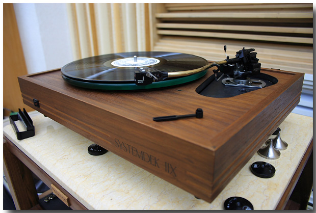

Obecnie używam go z wkładką Nagaoka mp11 boron na ramieniu Alphason Opal ( alphason stworzył jedno z najlepszych S ramion w historii... tytanowy model HR-100s)
W tej kombinacji nie mam zastrzeżeń. Dźwięk jest otwarty, przestrzenny, dosyć jasny (tak lubię) z obfitym basem i piękną średnicą). Talerz jest szklany i waży 1,7 kg. (można dokupić
akrylowy od audionote, jednak jego waga wynosi 1,3 kg i trochę mnie to odstrasza). Waga całej konstrukcji to 8kg. W przyszłości chcę wymienić silnik na DC (oferta transcriptor rotadrive dc motor kit) i lekko wytłumić plintę. Z tego co czytałem w sieci, systemdek łatwo "odpowiada" na wszelkie modyfikacje. Co ciekawe, systemdeka można tanio kupić (tylko w UK).Oczywiście
wszystko zależy od konfiguracji, ale z ramieniem Regi Rb 250 za 150-200 funtów to okazja. A jeśli chodzi o serwisowanie, to w swoim musiałem wymienić tylko kulkę od łożyska (średnica 8mm) i olej.
co do modelu systemdek III, to niewiele o nim wiem.....jednak sądząc po jego konstrukcji, byłaby to niezła oferta.

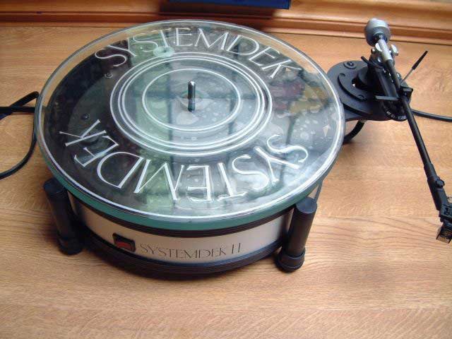

Model systemdek II też podobno jest niezły, chociaż nie podoba mi się jego design i mała waga coś ok. 5 kg.
Na zdjęciach systemdek II oraz 2x2

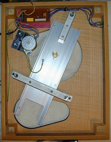

Na pierwszym zdjęciu wnętrze IIX, na drugim Audionote TT2.

Poniżej zdjęcie wnętrza wczesnego linn sondek
Od dołu to te gramofony trochę jak diy wyglądają.Śmierdzi mi tu trochę "audiofilskim powietrzem".
