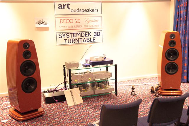

Odnośnie Systemdeka i braci Dunlop -bardzo sympatyczni Panowie:) - to na wystawie grał model SYSTEMDEK DECO. To model środkowy, poniżej w ofercie znajdzie się model SYSTEMDEK MODERNE a powyżej wspominany powyżej w tekście kilka razy model SYSTEMDEK D3(zdjęcia jego prototypów były na poprzednich wystawach). Nazwy odnoszą się do nazw lini głośników. Ciekawy jestem systemów głośnikowych z lini 3D ;) jeżeli powstaną, bo DECO 20 to świetne głośniki które w tych warunkach pokazały ze 40% potencjału (a i tak znalazły już szczęśliwego nabywcę).
Bracia Dunlop model DECO pokazali po raz pierwszy właśnie w Warszawie, było to premiera tego gramofonu (do końca nie byli pewni czy zdążą na AS, czekali na kilka zamówionych podzespołów które dotarły w ostatniej chwili). Ustawianie i całość konfiguracji z doborem wkładki włącznie były przeprowadzane w warunkach polowych i na gorąco. Za rok obiecują, że wszystko już będzie na 100% dopięte, przetestowane i perfekcyjne. Oni naprawdę kochają lampy i analogowe źródła, to chyba rodzinne. Może usłyszymy wtedy już skończony model 3D...

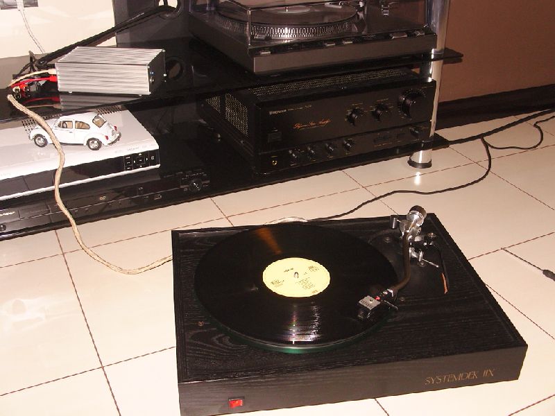

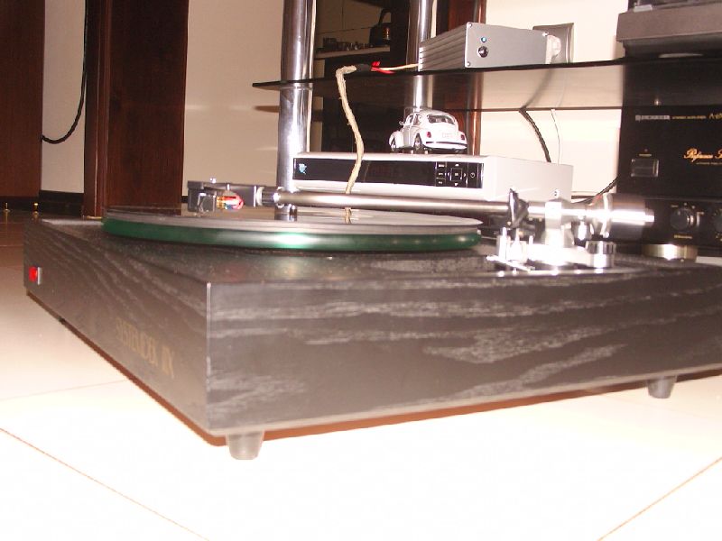

Witam szczesliwych posiadaczy Systemdeka,
Niedawno sam nabylem, za bardzo przyzwoita cene Systemdeka IIX, ktory byl podobno uzywany tylko jeden raz.Tak przynajmniej zapewniala byla wlascicielka, Mam jednak maly problem, otoz ramie i wkladka w nim zamontowana nie posiadaja zadnych oznaczen i nie potrafie ich zidentyfikowac. Moze ktos z Was ma pojecie co to jest? Warto zostawic tak jak jest czy tez szukac czegos innego? Dodam, ze brzmi to naprawde b.dobrze (o wiele lepiej niz technics sl-q2 z nowa Grado Black)Roznice slychac szczegolnie wyraznie na starych plytach (lata 60 i 70)
Pozdrawiam serdecznie

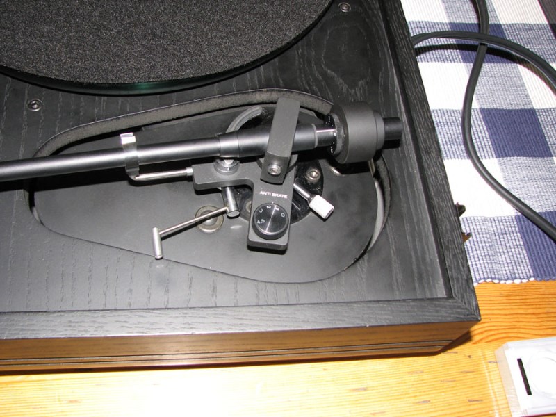

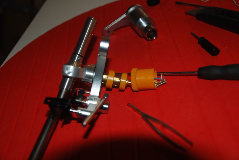

Dzisiaj przywieziony do domu.
Nie działa antyscating,zerwany pasek.
Dosyć na dzisiaj dłubania.
Ramie porozkręcane,czekam za nowymi kabelkami-myśle dać bezpośrednio od wkładki do pre.
Wytłumić środek-mata i taśma miedziana.I poszukać tego paseczka do antyscatingu.Przed rozkręceniem bardzo mocno ciągło ramie na zewnątrz,igła przeskakiwała,okazało się że te dwa magnesy były ze sobą połaczone.

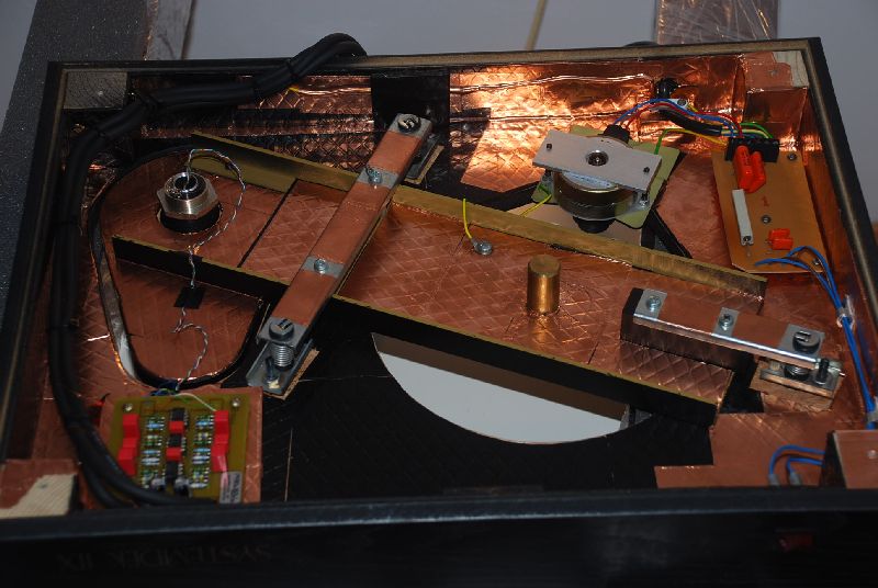

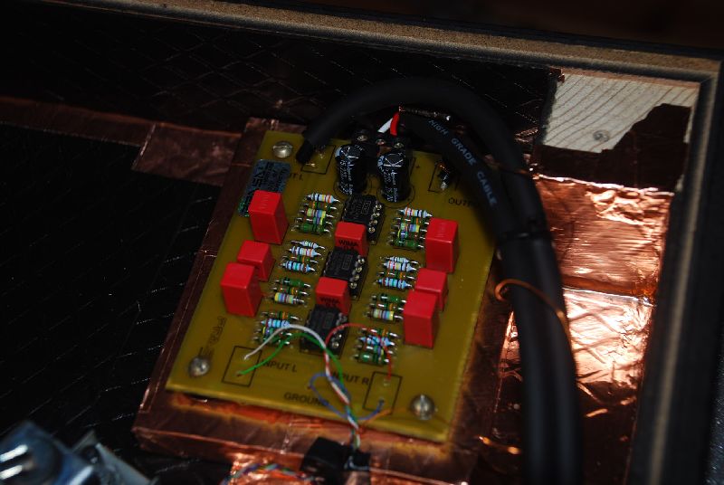

Witam.

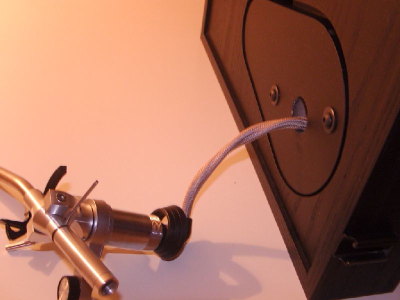

Gramofon doprowadzony do użytku;)Środek wytłumiony matą bitumiczną i ekranem z taśmy miedzianej.
Ramię przesmarowane,wymienione kabelki sygnałowe na SME srebrne bezpośrednio z wkładki do pre długość około 0,5metra ,masy z drutu miedzianego.
Kilka fotek
Przed zmianami nie słuchałem tego gramofonu,nie działała regulacja antyskatingu i całe ramię było rozregulowane,porozkręcane na łożyskach.Kulka w łożysku talerza była o średnicy 6mm zamiast 8mm-dałem kulke ceramiczną.Wyprobowałem różne smarowidła łożyska talerza zeby było jak najciszej,pomogło też posmarowanie paska talkiem,i ustawienie silnika.Teraz nie słychać napędu,pod stetoskopem jest ciut głosniej od napedu w Technicsie DD.
Mogę jedynie powiedzieć,że w porownaniu ta sama wkładka i pre,a różne gramofony tzn. Technics a Systemdek jest dużo lepiej na kożyść drugiego.

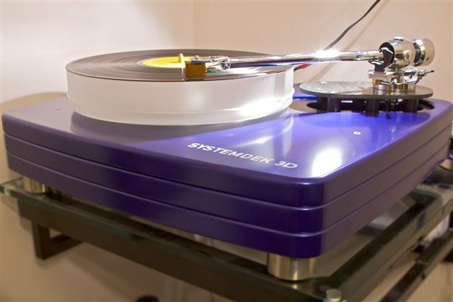

Ostatnie zdjęcia nowego Systemdeka 3D na show w Manchesterze.
To wersja za około 7000 GBP. Zawieszenie ramienia i talerza miękkie.
Talerz dodatkowo ma mieć tzw "magnetic bearing" czyli jak rozumiem magnetyczne odprzęgnięcie?
Ramię Audio Origami 7 PU gimball 12", wkładka Dynavector zdaje się że XX.

i jeszcze jedno zdjęcie Systemdeka 3D. Poniżej link do brytyjskiego forum gdzie jest trochę informacji o tej nowej konstrukcji.
