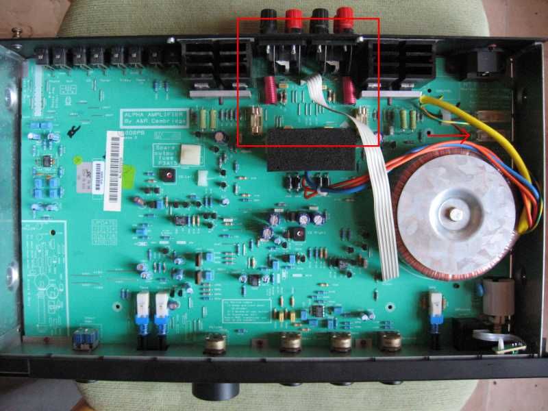

Witam.
Wczoraj spróbowałem włączyć wzmacniacz (Arcam Alpha 5 plus) - zero reakcji. Rozkręciłem, i okazało sie to co widać na zdjęciach: oporniki przy gniazdach głośnikowych niemalże zwęglone, bezpiecznik koło transformatora przepalony.
Nie wiem jaka jest przyczyna tego zjawiska. Kiedy ostatnio używałem sprzętu, było wszystko ok.
Co teraz z tym zrobić? Jakie mogą być konsekwencje? Czy wymiana tych kilku przepalonych elementów wystarczy, aby sprzęcik działał jak dawniej?

Wygląda na to że zjarał się rezystor od układu zobla. Czyli wzmacniacz się wzbudził w górnym zakresie częstotliwości, być może ponadakustycznych. Miejmy nadzieje, że gwizdki w kolumnach są całe.

Wzbudzenie się wzmacniacza, to jedna z możliwości, źródło też mogło się wzbudzić, a wzmacniacz to wzmocnił. To się mogło zjarać również przy okazji jakiś testów kiedyś tam i nie zauwazyłeś, a teraz padło co innego.

Sprawdź czy na tych spalonych bezpiecznikach z jednej strony nie masz stałego napięcia. Jeśli tak, niestety tranzystory do wymiany...

Też w swoim wzmacniaczu o mało co nie spaliłem opornika. Chciałem zobaczyć co się stanie po odkręceniu potencjometru na maksa bez podanego na wejście sygnału sygnału. W jednym głośniku nagle pojawił się głośny szum i ze wzmaka poleciał dym. Na szczęście zdążyłem go wyłączyć i tylko jeden opornik na wyjściu zrobił się ciemniejszy, ale po zmierzeniu go omomierzem okazał się OK. Wzmacniacz musiał się wzbudzić na wysokiej częstotliwości.
