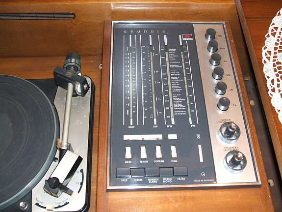

oto pierwsza fotka, reszte zdjec dorzuce po weekendzie jak wroce do domu....pozdrawiam wszystkich fanow prawdziwego vintage ;)

kolejne fotki (nadal nie mojej)
