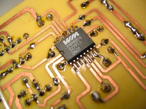

Na ponizszych zdjeciach widac zabawe z wm-em ;) Bardzo fajnie skonstruowany cyfrowy potenjcometr do audio.
Zobilem 2 takie moduly, ktore po weekendzie powedruja to testow - zobaczymy, jak sprawdzi sie w kilku systemach ;)

Panowie a może by tak wzorem Mark Levinsona skonstruować własny potencjometr sterowany cyfrowo, oni wykorzystują poczwórne klucze cmos firmy vishay Dg 213 , a gdyby tak wykorzystać klucze Analoga ,czy też Linear Techology .Wiem że spora część forumowiczów będzie za opcją gotowego układu scalonego (wiadomo minimalna powierzchnia więc i możliwość sprzężeń i przesłuchów minimalna ,parametry kluczy wytworzonych w jednej strukturze są również bardziej powtarzalne),ale jestem ciekaw opinii na ten temat .
Jak by co jestem gotów zaprojektować logikę sterującą w układzie CPLD która sprawi iż sterowanie tym układem będzie identyczne jak w serii PGA Texas Instruments więc będzie możliwość podłączenia tego układu zamiast układu TI z podobnym skutkiem (wiadomo taki potencjometr będzie miał mniej ustawień głośności - przewiduję 64 ale to żaden problem przyporządkowanie kliku wartościom logicznym z procesora jednej wartości klucza )Projektuję w jezyku VHDL .
->bitrate
Ja rowniez zastanawialem sie nad takim rozwiazaniem - sterowanie drabinka rezystorow za pomoca kluczy analogowych lub miniatorowych przekaznikow, ale narazie dalem sobie spokoj. Z tego co widze na zdjeciu, drabinka u ML znajduje sie w sprzezeniu zwrotnym AD797 - to samo mozna osiagnac stosujac wm-a.
Mnie od budowania drabinki odstrasza troche koszt porzadnych rezystorkow, kluczy/przekaznikow oraz spora powierzchnia takiego rozwiazania. Ten pomysl pewnie kiedys wroci - chcialbym przetestowac takie rozwiazanie w praktyce ;)
Faktycznie tak jest ,poza tym najlepiej jak były by to rezystory SMD,Zastanawiałem się również nad zastosowaniem przetwornika CA z zewnętrznym wejsciem napięcia odniesienia na które podawany był by sygnał audio -Linear Technology ofeuje takie typy w których jako napięcie referencyjne mozna podać sygnał AC - W tym przypadku rozpiętość regulacji była by bodajże 14 bitowa przy bardzo niskich zniekształceniach (oczywiście skala liniowa więc trzeba było by zastosować odpowiednie wagi dla procesora sterującego).Nie wiem może za bardzo kombinuję -ale nie miałem doświadzczenia z tymi układami Wolfson,natomiast w TI nie podoba mi się iż część drabinki znajduje się w pętli sprzężenia wewnętrznego W.O a część nie .
Wlasnie to jest najwiekszy bol, ze wewnatrz struktory pga2310 znalazl sie juz wzmacniacz operacyjny. Dokladnie potestuje sobie wm-a - wyczailem, ze w Marantzu stosuja go w modelu pm11s w troche udziwnionej konfiguracji. Zobaczymy...
Może być jeszcze inaczej w tym układzie M.L wzmacniacze mogą pracować jako bufory wejściowe (+wysterowanie kluczy)i wyjściowe, wydaje mi się że w tak szerokim zakresie ragulacji w pętli sprzężenia mogły by wystąpić problemy ze wzbudzeniem, AD 797 ma takie skłonności a i aplikacja temu sprzyja :duże długości scieżek (mimo bardzo zgrabnej płytki) a co w związku z tym zakłócenia ,dodatkowe pasożytnicze pojemności co w pętli sprzężenia mogło by w pewnych sytuacjach doprowadzić do wzbudzenia
Zgadza sie - nawet wm ma sklonnosci do wzbudzania sie w przypadku wspolpracy z niektorymi op-ampami bez obwodow zabezpieczajacych.
Czy to bedzie drabinka rezystorow, potencjometr czy specjalizowany uklad scalony - wszystko ma swoje wady i zalety :) Narazie szukam optymalnego...
Wrócę jeszcze raz do pomysłu zastosowania przetwornika CA jako regulatora głośności ,oczywiście musiał by być to typ z drabinką R-2Ri z wejściem zewnętrznego źródła ref., na ogół w takich aplikacjach rezystory wzorcowe są naparowane na powierzchni obwodu i trymowane laserem z dokładnością żędu 0.01%(de fakto jest to obwód hybrydowy), to rozwiązanie wpadło mi do głowy kilka lat temu (oj raczej dawno) gdy dysponowałem układem przetwornika CA Nationala ,był to układ 8 bitowy ,dodatkowa zaleta takiego układu polega na tym iż na strukturze znajduje się (przynajmiej w tamtym był )dodatkowy rezystor który można by użyć w pętli zewnętrznego W.O celem eliminacji dryftów temperaurowych .Co o tym sądzisz?
