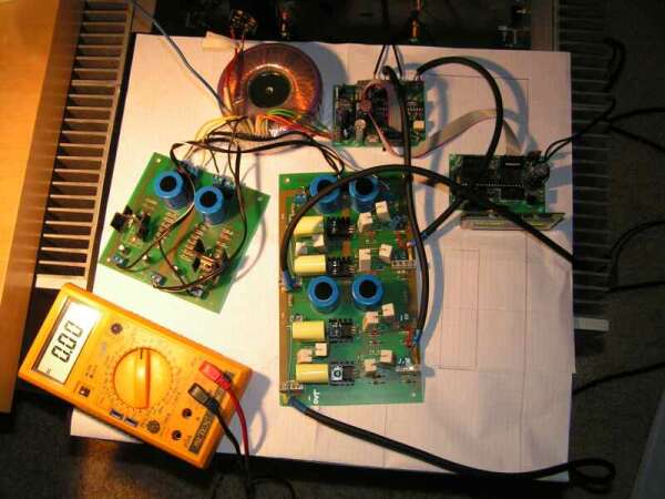

Ja mam juz polutowane i uruchomione wszyskie plytki
Robie tak jak jar1 jako bufor BLS-a i wlasnie dzis okazalo sie ze mam z nim problem.
Po polaczeniu z alephem-x poprzez linka XLR lub RCA strasznie szumi.
Mam nadzieje, ze jar1 cos pomoze
Co do PGA to ruszyl od razu z kopyta. Zauwazylem tylko lekkie znieksztalcenia
w przypadku podglaszania i sciszania. Ale nie sa one jakos mocno slyszalne
W zalaczniku 2 zdjecia pajaka :-)

sprawdz czy spadki napięc sa identyczne na rezystorach R1 i R2,moze to różnica prądów powoduje te zniekrztałcenia(swoją drogą piekna robota :)) .
