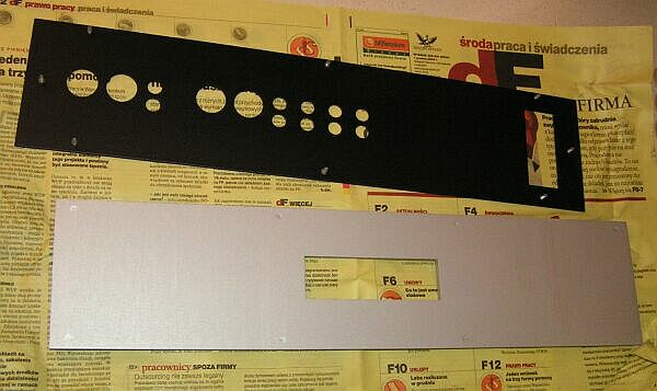

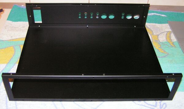

Dostalem obudowy...
Kolejno:
1. szkielet z zalozonym tylem
2. czolowka i tyl
3. zlozona obudowa
Co do ceny to finalnie nie wiem jeszcze ile wyszlo ale wstepnie bylo to 300 netto
Obudowa nie ma nozek, srubek, napisow.
Jest jedno male ale, czolowka jest troche porysowana i dlatego bede chcial aby cena
byla obnizona lub robota poprawiona.

No to teraz seria pytań... Jak się one prezentują? Dużo lepiej od armela? Przy większej ilości obudów zmalałaby cena? Ile trzeba by ich było zamówić? Jak stoi cena bez otworowania? ( oczywiście montażowe musi być ;)
Aha... panel przedni i tylni to aluminium... anodowane? Widać, że najpierw wycięte otwory a potem anodowane... no i mam chyba problem... Jak wyglądałaby wtedy perspektywa późniejszego wiercenia?
> kafka
Przedni Panel to dwa kawalki aluminium polaczone nitami. Dwa kawalki po to aby przymocowac sruby do czolowki
Cala reszta to blacha 1,5 mm - lakier czarny proszkowy
Bez wiercenia cena pewnie bedzie nizsza - dzis sie zapytam jaka
Co do tylu to sobie pewnie jakos dasz rade ale przod to Ci bedzie ciezko cos w aluminium ladnie zrobic
Nie wiem nic. Na razie odsylam czolowke w poniedzialek do poprawy
ma byc zamiast anodowana pomalowana dobrym srebrnym lakierem proszkowym.
Na razie nie wiem jaka bedzie cena dla mnie. (wstepnie jak pisalem bylo 300 netto)
Zapytam sie o wykonanie identycznej ale bez otworow w przedniej i tylniej scianie
To da nam jakis poglad.
Ale to dopiero w poniedzialek/wtorek
Tak mnie naszło na rozmyślania... chodzi o te nity na panelu...Jakby dać odpowidnio gruby panel, to możnaby ją od tyłu nagwintować na 2, 3 mm w miejscu śrub i nic nie byłoby widać od zewnątrz.
A tak poza tym bardziej interesują mnie ceny brutto... no i jak wcześniej wspomniałem bez otworowania, ale i bez malowania frontu i tyłu, bo to nie ma sensu przed otworowaniem.
no właśnie - panel 10mm w tym otwór głęboki na 6mm i gwint na 4mm. potem śróbka od środka i trzyma że hej (wielokrotnie sprawdzone). a jak się boisz albo chcesz koniecznie mieć z 2 warstwy to aluminium można kleić jakimiś specjalnymi klejami, które nawet wytrzymują wygrzewanie przy malowaniu proszkowym.
>> Lubicie sobie utrudniać. Przy 10mm płycie Alu wystarczy lupić mosiężne kołki rozporowe Nawiercić otwory o głembokości 7mm włożyć kiłki rozeprzeć w alu i po balu, tylko do rozparcia trza urzyć ampulowych wkrętów bez łba z pełnym gwigtem i nie zługich by zostało trochę gwintu do umocowania do (chasisz ) .

Dostalem czolowke - tym razem pomalowali aluminium bo byly rysy
i mialo byc praktycznie w kolorze aluminium ale nie jest. Sami zobaczcie...
Jak dla mnie w miare jest ok.
Niestety jeszcze nie mam cen :-(
nie kwapia sie abym ja tez zaplacil :-)
Jak widac przeswituje mi jeszcze plexi (nie moglem dostac ciemnej)
wiec bede musial przykleic jakas ciemna folie.
Chyba, ze ktos z W-wy wie gdzie dostac ciemna plexi?

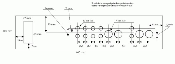

wersja dokladnie taka jak moja - czyli 440x350x100
blacha 1,5mm, przod aluminium (malowane) z otworem na LCD 100x30
Tyl i przod z otworami wedlug projektu w zalaczniku
225 + przesylka
wersja bez otworowania 195 + przesylka
Nie wiem tylko jakie wyjda koszty przesylki bo zaklad chybe nie zgodzi sie na oddzielne
wysylanie do kazdego z was.
Moge sie podjac zamowienia tylko i wylacznie dokladnie takich modeli
bo to uprosci mi proces zamowienia. No i oczywiscie platne z gory na konto abym nie mial
problemow z windykacja :-)
Jak sami widzicie proces byl zmudny i trwalo to ponad miesiac
wiec moga wystapic jakies trudnosci w przyszlosci. Pierwsze szlaki sa juz jednek przetarte
Jesli bedzie wiecej zamowien ceny byc moze spadna (mniejsze koszta wysylki)
