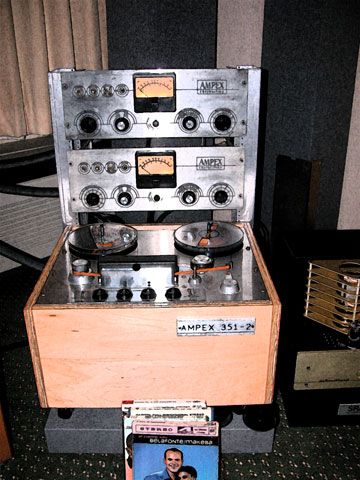

Henryku dziękuję za zdjęcia są inspirujące chcę połączyć funkcjonalność w użytkowaniu z komfortem pracy samej maszyny.
Będzie to mobilny rack obudowany ażurowymi płytami podobnymi do tych które są na Twoich zdjęciach.
Warunek jest taki że musi się to łatwo demontować, każdy ze wzmacniaczy musi być szybko demontowany, najlepiej by było żeby były wysuwane ułatwiło by to wszelkie prace.
Chcę preampy umieścić ponad transportem mam już pewien zarys całości.
Co z tego te zapożyczę
Myślę o podobnej formie, tyle drewna to zbyt przytłaczające ale forma ok.

Jeśli chodzi o obudowę będzie to rodzaj obudowy w systemie rack pre ampy na górze niżej w wytłumionej obudowie transport, zastanawiam się nad pokrywą osłaniającą transport?
Mam nadzieje że będzie grał tak dobrze jak wygląda. ;)
Wszyscy znamy efekty pracy Henryka z Ampexami , obudowy które wykonał są perfekcyjne ciężko będzie dorównać w jakości ale postaram się nie dać plamy wszak te magnetofony zasługują na coś więcej.
Wklejam kilka zdjęć z internetu co myślicie o tych zabudowach, jeśli macie jeszcze inne zdjęcia 351 prozę zamieśćcie je.

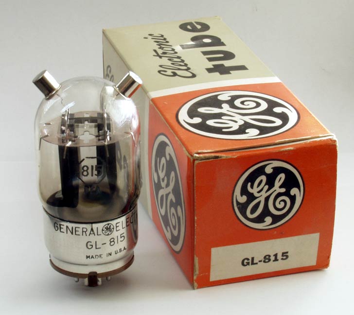

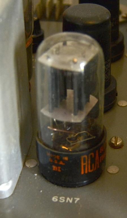

Lampy które muszę zamówić nie są trudne do dostania no może 815 ka poniżej, ale nie jest to niemożliwe, będą nowe.
te dwie lampy też muszą być nowe

Lampa 815 w drodze reszta lamp na razie pozostaje bez zmian, jestem ciekaw jak to zagra po renowacji której dokonał Henryk.
Jeszcze daleka droga do sprawdzenia ale zanim wszystko ruszy jak należy trzeba zgrać transport z preampem

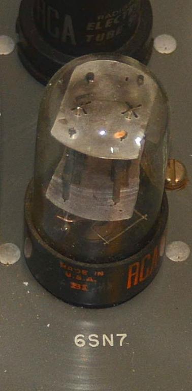

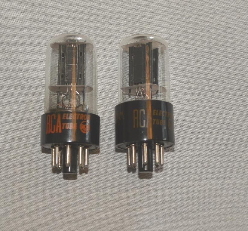

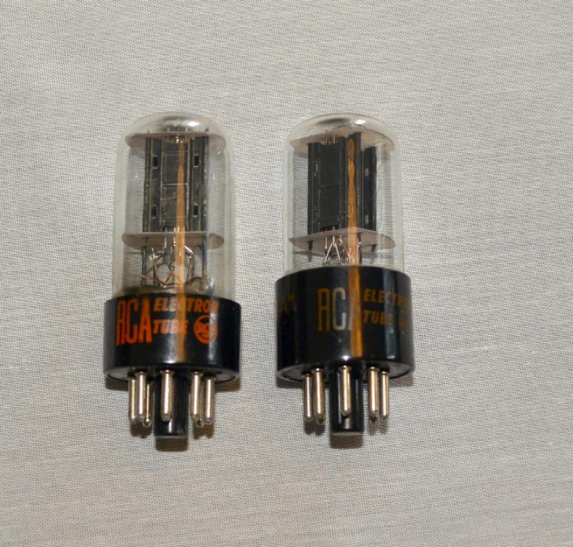

Bardzo jestem ciekaw jak zagrają te Red RCA 6SN7, przy pierwszych próbach jakie przeprowadziłem z moim synem byłem pod dużym wrażeniem czystości i dynamiki dźwięku.
Czytałem że te lampy Red RCA 6SN7 to jedne z najdoskonalszych... co o nich myślicie?
W zasadzie wszystkie lampy w tym modelu pochodzą od RCA czy były kiedykolwiek markowane nazwą Ampex czy spotkał się ktoś z Was?

Lampa 815 dotarła:)
