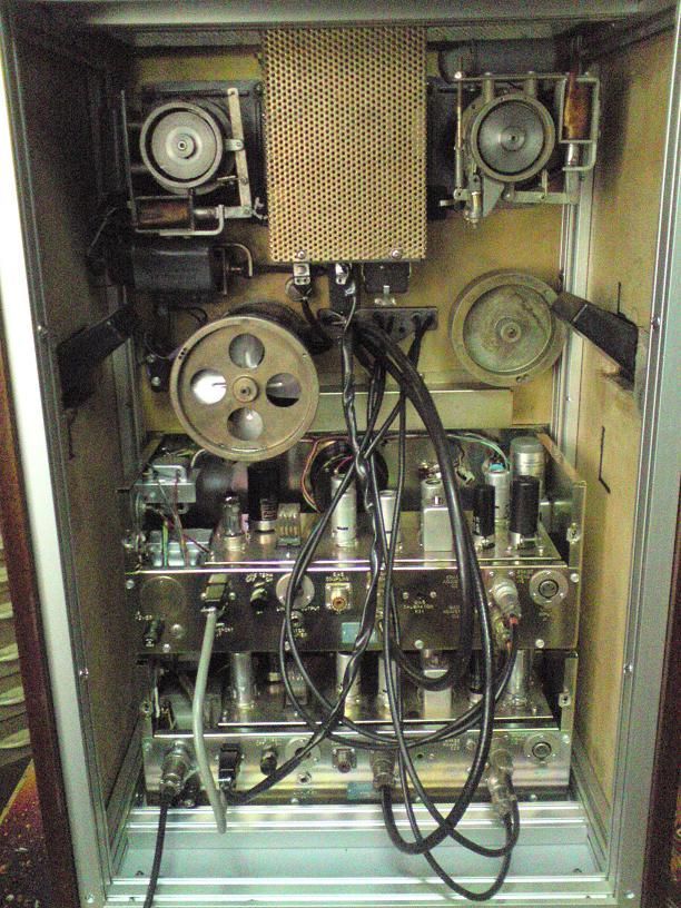

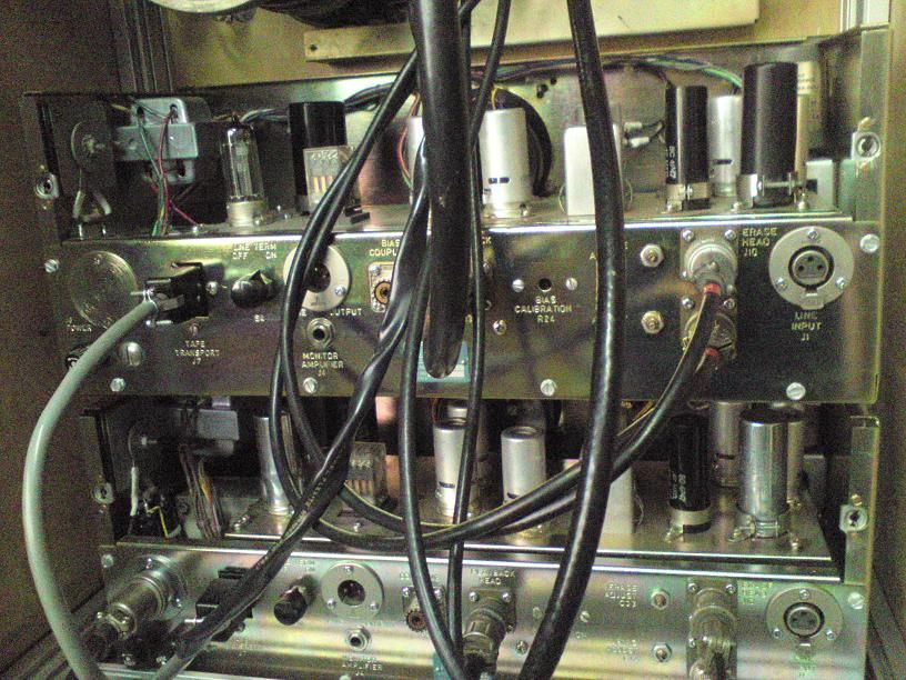

Remont mojego Ampeksa 351 powoli dobiega końca. Trwało to jak możecie obliczyć po moich wpisach bardzo długo, ale rezultaty są satysfakcjonujące. Muszę tylko zdobyć oryginalne głowice, a to spory wydatek. W tej chwili użyłem głowic od lampowego Tandberga pomimo niższego sygnału preamps wyrabiają się, a dźwięk jest bardzo dobry. Załączam kilka zdjęć, które jednak nie oddają w pełni mojej pracy w restaurację tego klocka. Zdjęcia wykonałem telefonem w mojej pracowni przy oświetleniu świetlówkowym, może gdy pożyczę aparat będą lepsze. W kręgu moich zainteresowań są jeszcze dwa modele Ampeksa lampowy 350 i solid state 440, a z polskich chciałbym zdobyć kompletną melodię, a później to tylko relaks i słuchanie. Pozdrawiam! Konstanty[attachment
Zaloguj się, aby zobaczyć treść (możliwe logowanie za pomocą ) post-23520-0-34892300-1366990840_thumb.jpgpost-23520-0-07718900-1366990855_thumb.jpgpost-23520-0-55654500-1366990873_thumb.jpgpost-23520-0-37154500-1366990896_thumb.jpgpost-23520-0-60294900-1366990919_thumb.jpg=247459:1.jpg]
Henryku to najlepsza wiosenna wiadomość:) Gratuluję serdecznie Ampex prezentuje się wybornie i brzmi jak powiedziałeś rewelacyjnie cieszę się razem z Tobą a zarazem nie mogę się doczekać i zobaczyć na własne oczy jak wygląda ten potwór:)

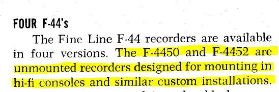

własnie zakupiłem takiego Ampexa, a dokładnie F-4450:
Ma tyle lat co ja, ew. jest detko starszy. To ten z aukcji cytowanej powyżej. Całkowicie sprawny tylko facet pisze, że jeden kanał gra detko ciszej niż drugi. Mam nadzieję, że nie będzie problemu z wyregulowaniem, być może lampa na wyjściu jest słabsza albo sie skończyła. Będe liczył na Waszą pomoc.
Zestaw z 11-oma taśmami, zapasowymi lampami i kompletem zapasowych głowic wyglądających na zdjęciu rewelacyjnie.
Bede musiał dorobić do niego jakąś drewnianą skrzynkę taką jak opcja dostepna oryginalnie.
Ten sprzęt kosztował 50 lat temu ok. 600 USD. To była wtedy kupa szmalu. Mam nadzieję, że gra tak jak kosztuje :).

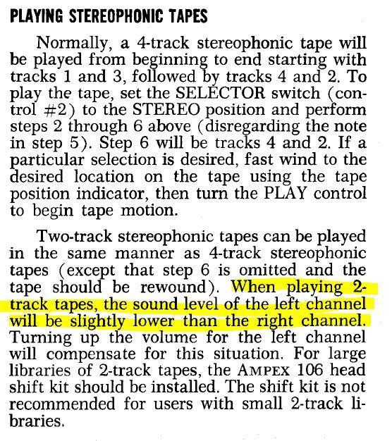

Wlasnie przeczytalem caly manual od deski do deski i nie znalazlem odpowiedzi na pytanie czy jedyna sluszna pozycja pracy tego magnetofonu to poziom czy mozna go tez ustawiac w pionie. Ktos wie?
I co do nierownej glosnosci kanalow przy odtwarzaniu. Wydaje sie to byc zjawisko normalne gdyz pisza o nim w instrukcji, ze przy odtwarzaniu w trybie stereo lewy kanal moze byc odtwarzany detko ciszej. Ktos wie czym to moze byc spowodowane?

I co do nierownej glosnosci kanalow przy odtwarzaniu. Wydaje sie to byc zjawisko normalne gdyz pisza o nim w instrukcji, ze przy odtwarzaniu w trybie stereo lewy kanal moze byc odtwarzany detko ciszej. Ktos wie czym to moze byc spowodowane?...
W instrukcji jest napisane tak
"Przy odtwarzaniu taśm nagranych dwuśladowo, poziom dźwięku lewego kanału będzie niższy niż poziom dźwięku prawego kanału.".

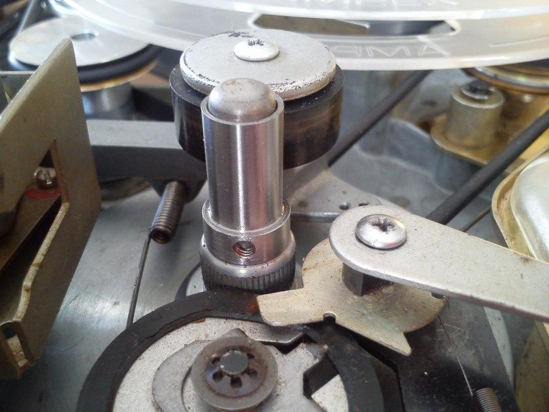

Nie twierdzę, że falownik jest "zły". Nie widzę konieczności jego wykorzystania w tym przypadku.
Wersja 50Hz różniła się jedynie średnicą wałka capstana więc wystarczy powiększyć średnicę wałka 60Hz nakładając tulejkę. parametry tej tulejki (średnicę) wyliczysz w prosty sposób: obroty silnika odczytasz z tabliczki znamionowej.
Obliczysz pożądany obwód tulejki, a następnie średnicę. Mój F44 sprezentowałem naszemu nieżyjącemu już koledze Korwinowi było to prawie dwa lata temu i nie pamiętam szczegółów. Tulejka powinna być zahartowana i przeszlifowana na szlifierce kłowej. Możesz ją wkleić, bądź przykręcić śrubką. F44 dźwięk ma przyzwoity choć nie jest to model z najwyższej półki. Gdybyś miał pytania proponuję rozmowę telefoniczną

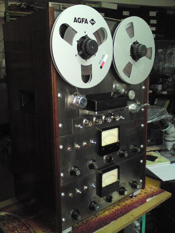

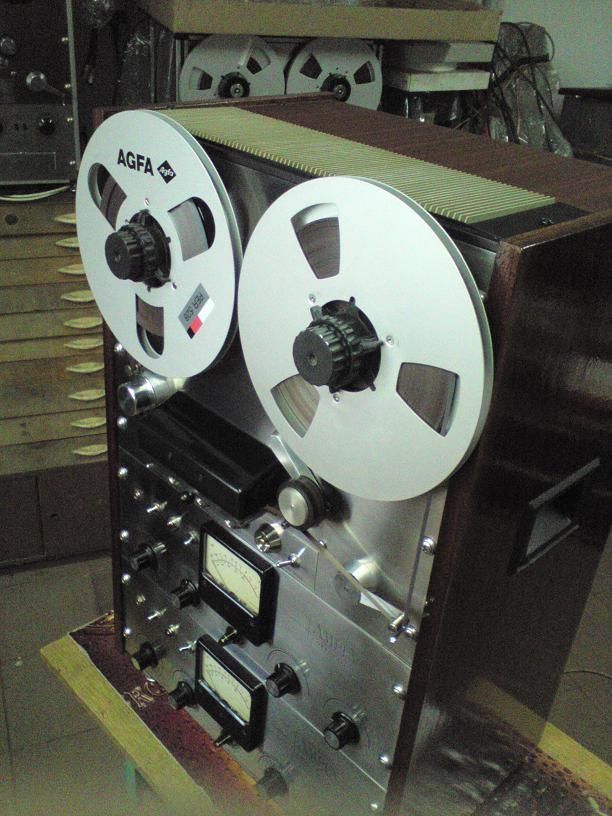

Przystosowanie Ampexsa F44 do częstotliwości 50Hz jest proste jeżeli chodzi o koncepcję, trudności pojawiają się przy wykonaniu tulei, a dokładniej przy wyliczeniu jej średnicy. Należy wziąć pod uwagę poślizg, i tego nie da się wyliczyć. To trzeba zrobić doświadczalnie. Za drugim razem się udało. Na szczęście mam już to za sobą. Ten model nie posiada wypychaczy taśmy (lifterów) w związku z tym głowice szybko się wycierają. Taśma przy przewijaniu przylega do głowic. Stan głowic w przeciwieństwie do stanu ogólnego magnetofonu wysoce niezadawalający. Oceniając je według przyjętych norm zużycia, należało by je wymienić. Na razie nie weryfikowałem tej oceny słuchając jak gra. Dołączam fotografie tulei i głowic.
Zaloguj się, aby zobaczyć treść (możliwe logowanie za pomocą ) post-23520-0-36686100-1381422826_thumb.jpg
Witam Henryku,
widzę postepy, rewelacja. Najwieksze wyzwanie ... 50Hz ... pokonane.
Jak pamietasz jest drugi set glowic, moim zdaniem gorszy.
Co do przewijania ... w tym sprzecie nalezy o tej funkcji ... zapomniec.
Ciesze sie, ze nie tyle wraca do zycia co dajesz mu druga mlodosc :). Mam nadzieje, ze bedzie ozdoba mojej kolekcji.
PS. widze, ze tulejka jest "dwusrednicowa", zapewne przykrecana a nie wklejana.
Pozdrawiam serdecznie.
