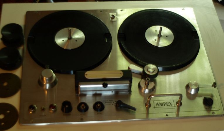

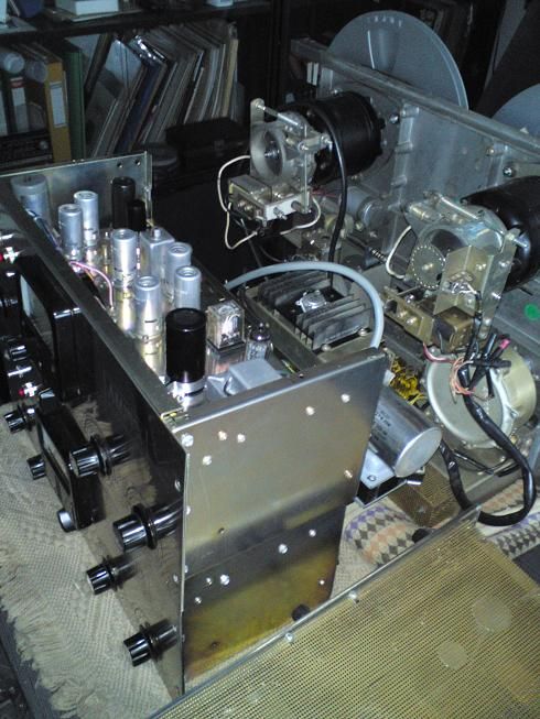

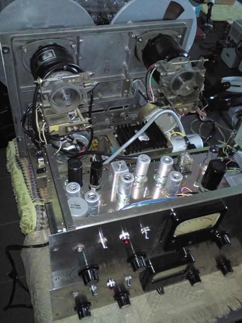

Po długim dniu czyszczenia wreszcie mogę go pokazać .
Jest jeden feler ale to raczej jest do zrobienia główny motor ma obcięty kabel poza tym działa przewijanie w obu kierunkach ale nie ciągnie taśmy , gdzie ten kabel trzeba podpiąć?
Gdybym wiedział ile to waży to raczej bym nie kupił to jest bardzo ciężkie i kłopotliwe w ustawieniu , będę szykował się do zrobienia szafki pod ten model muszę to zmieścić w o wiele mniejszej skrzyni bo na razie jest w dużej kuchennej szafce zlewozmywakowej , niech każdy będzie uprzedzony od razu jak jest to ogromny sprzęt!!

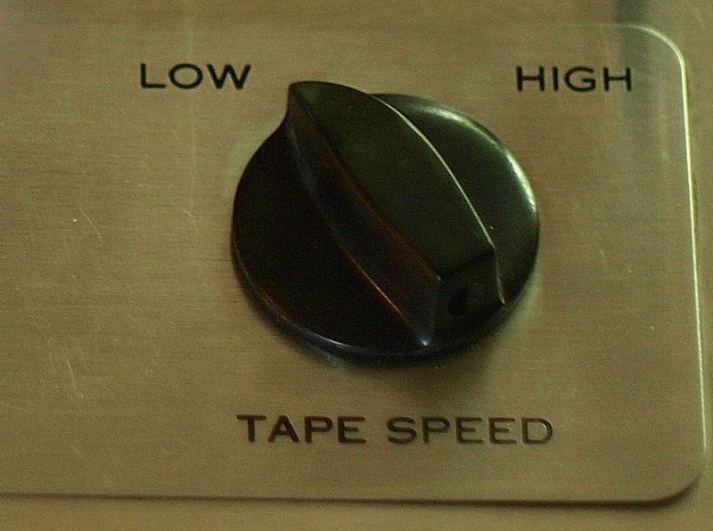

Zaczynamy od podłączenia capstana. Wykonaj fotografię przełącznika prędkości obrotów capstana od strony terminali lutowniczych. To ten prawej dolnej części transportu, oraz zdjęcie obciętych przewodów capstana, (czasem używano przewodów o innych kolorach), do tych przewodów przylutujemy konektory takie jakich używa się w instalacjach elektrycznych w sprzęcie AGD np. pralek. Dlaczego to należy zrobić? Silnik co pewien czas należy zdemontować poddać przeglądowi, nasmarować, wymienić łożyska. Każdorazowo należało by rozlutowywać przewody gdybyś nie zastosował konektorów.

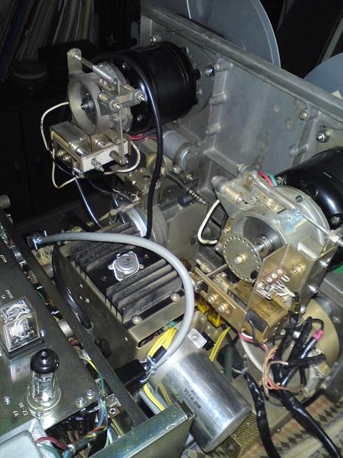

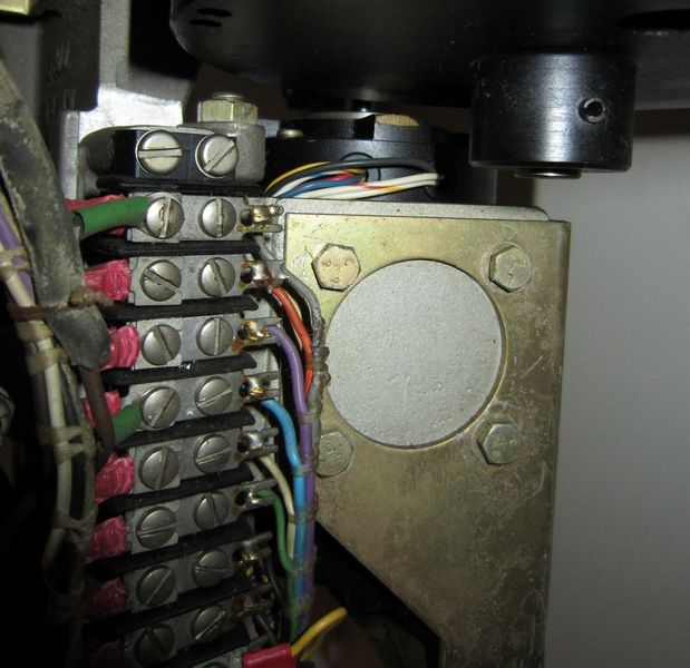

Transformator
Styki przy silniku.
kolejne

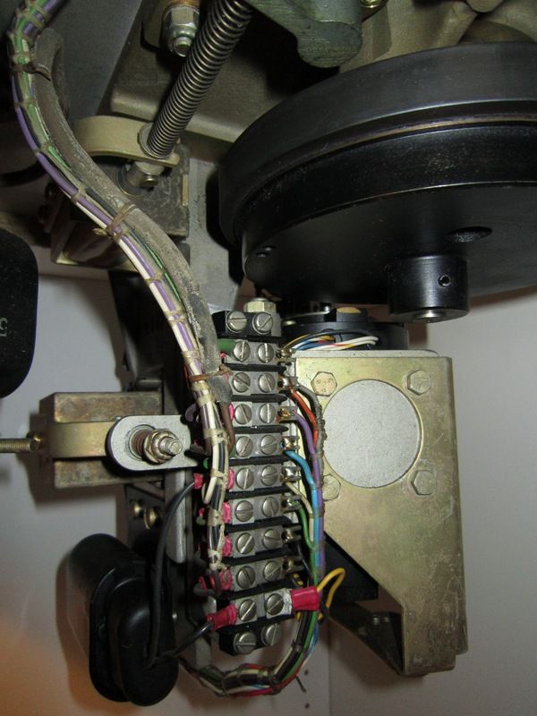

tu widać cała wiązkę kabli

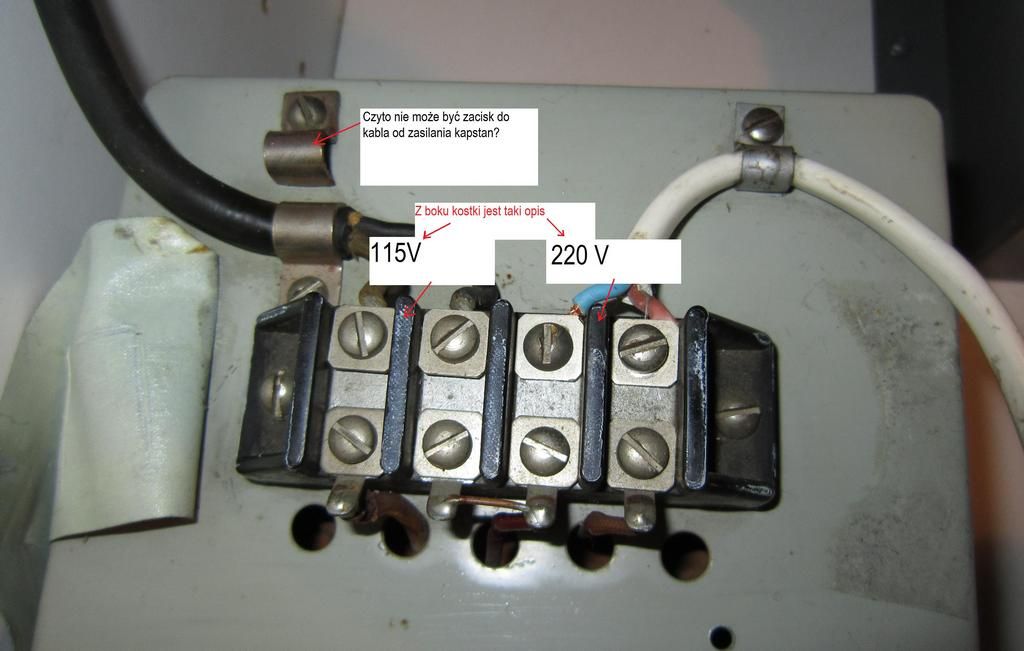

Silnik masz podłączony konektory, o których pisałem są niewidoczne, ponieważ są zakryte koszulkami izolacyjnymi, a ponadto są powiązane krosem świadczy to, że nigdy capstan nie był demontowany. A zatem jest to kolejny dowód na to, że ten sprzęt niewiele pracował i bezwzględnie należy go naprawić nie licząc się z czasem i kasą. Widzę obcięty jakiś cieńki czarny przewód to jest zadanie dla Ciebie. Musisz ustalić gdzie jest podłączony jego koniec. Capstan uruchamia się w momencie podniesienia ramienia napinacza taśmy (tension arm). Czy sprawdzałeś pracę transportu z założoną taśmą?. Jeżeli tak a capstan nie ruszył to powinieneś sprawdzić (omomierzem) czy działa mikrowyłącznik(safety switch) uruchamiany przez dźwignię napinacza. Podniesiona dźwignia (taśma założona) - mikrowyłącznik ma styki zwarte, dźwignia opuszczona (brak taśmy) -styki rozwarte.
Powodzenia. Henryk.

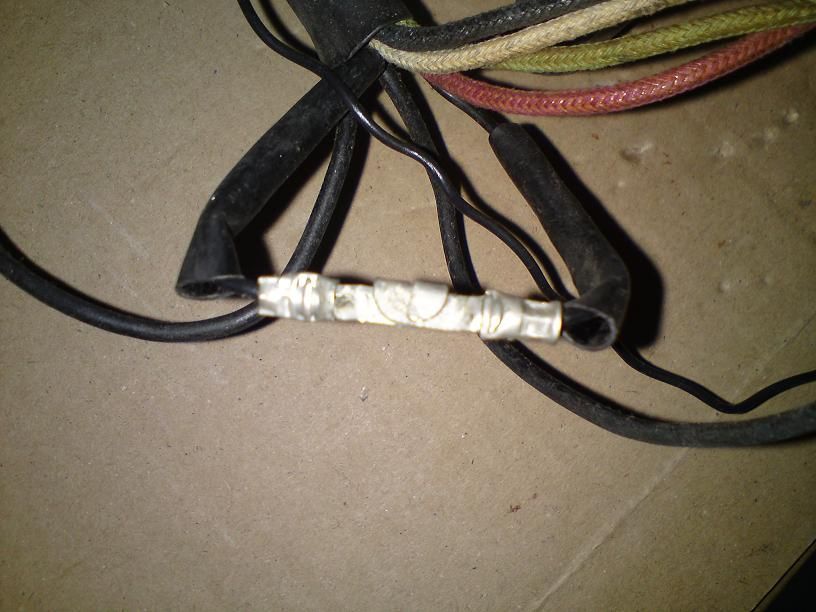

Dziękuję za pomoc Henryku

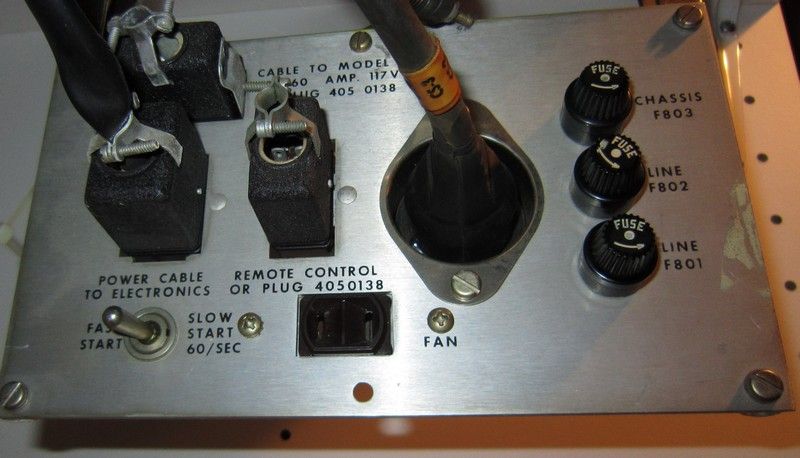

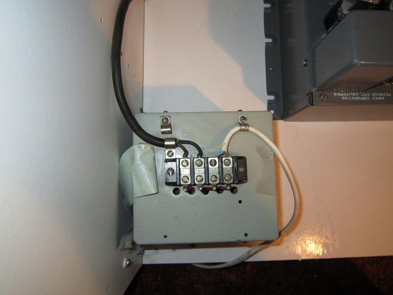

Zdjęcie kostki gdzie ten ucięty kabel dochodzi.
Drugie zdjęcie transformatora z boku ma opis 220V -115 i właśnie to 115 dochodzi do tej płytki rozdzielczej.

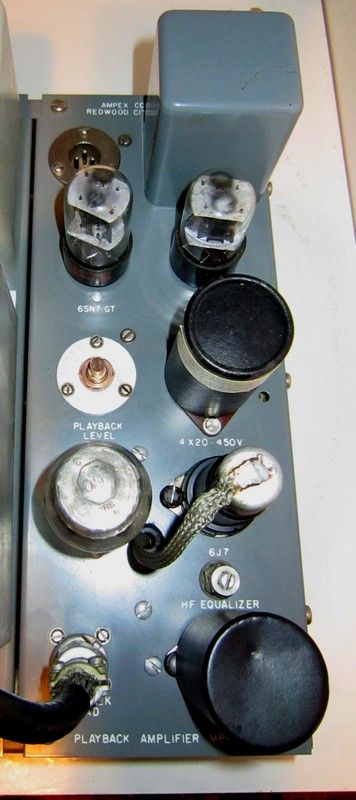

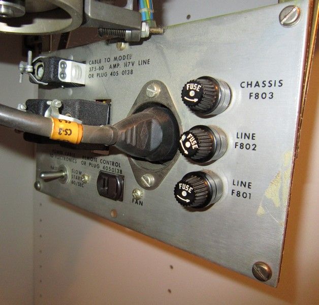

We wzmacniaczu wszystkie lampy się żarzą , sprawdziłem wszystkie bezpieczniki są dobre.

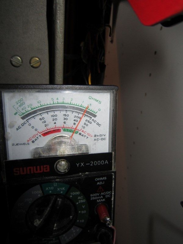

Miernik amatorski ale zrobiłem pomiar , na zdjęciu wynik bez zwarcia styku , natomiast gdy zwierałem styk wskazówka szalała i dobijała do końca skali.
Nie umiem odczytać i nie wiem czy jest prawidłowo czy też nie, za wszelkie dalsze wskazówki co robić będę wdzięczny Henryku, i dziękuję że mi chcesz to pomóc uruchomić.

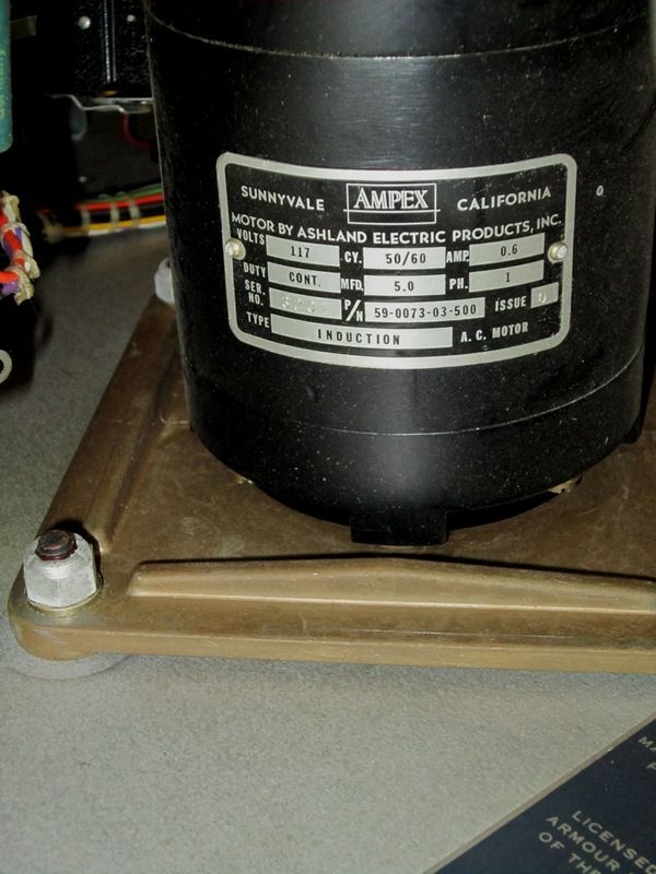

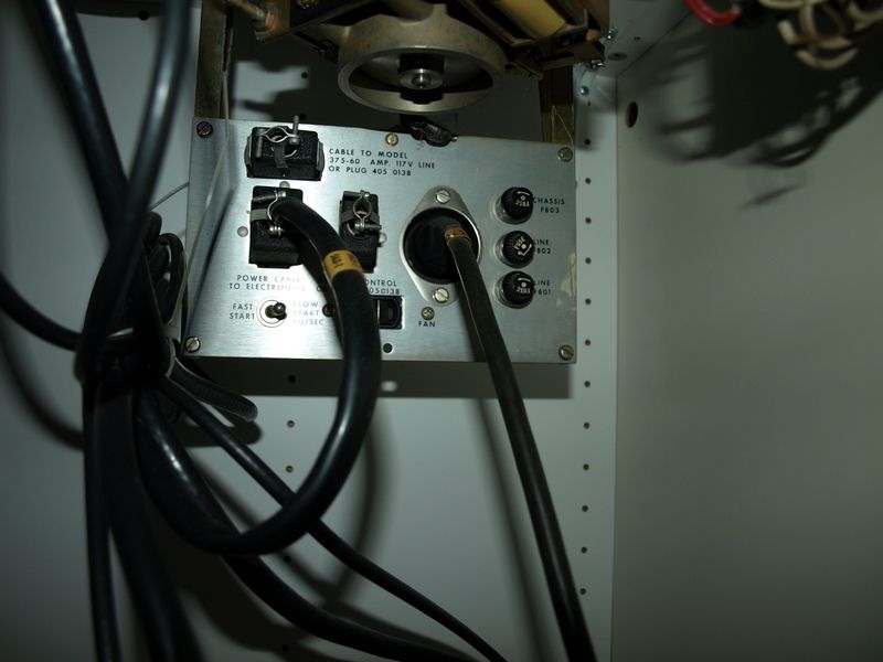

Nie mam pojęcia gdzie należy podpiąć ten silnik , jakieś wnioski nasuwają się same gdy patrzę na ten kabel ale nie zamierzam tego podłączać bo się boję że spalę coś .
Wykonałeś kawał solidnej roboty i dobrze, że nie podłączałeś tego kabla. Zauważyłem że kolory przewodów capstana są inne niż na moim schemacie. Prześlij mi skan schematów, bądź zdjęcie, wpierw schemat transportu,,
aby ustalić, zlokalizować przyczynę niesprawności muszę mieć pewność, że mam schemat od tego modelu a tak nie jest. Capstan jest podłączony, musi być zatem przerwa w obwodzie zasilania capstana, może nisprawny kondensator pracy silnika albo brak styku na przełączniku TAPE SPEED. Ten przewód prawdopodobnie nie ma nic wspólnego z capstanem.

1 - Sprawdź czy czy silnik pracuje na obydwóch prędkościach.
