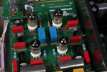

Witam! Poniżej zdjęcie kondensatorów znalezionych w przedwzmacniaczu Xindak. Jad widać w metalowej puszcze siedzi kondensator Philips. Podróba pomyślałem i napisałem do producenta i dystrybutora. Oto jaką dostałem odpowiedź:
"Zgodnie z informacją od producenta nie ma tutaj mowy o żadnej „podróbce” i producent potwierdził, że przedstawione na zdjęciu kondensatory są zgodne z specyfikacją techniczną urządzenia i są stosowane w XA3200 (chociaż w najnowszych modelach nastąpiła zmiana i stosowane są inne kondensatory).
Inżynierowie Xindak dokonują ręcznej selekcji kondensatorów kierując się bardzo rygorystycznymi normami, stosując wyłącznie egzemplarze o określonych parametrach. Stosowanie ekranowania z stali nierdzewnej wg producenta poprawia brzmienie i dodatkowo ekranuje kondensatory od zewnętrznych interferencji."
Czy spotkaliście się z czymś takim? Ekranowany kondensator??

"Stosowanie ekranowania z stali nierdzewnej wg producenta poprawia brzmienie i dodatkowo ekranuje kondensatory od zewnętrznych interferencji."
A do czego ten ekran jest podpięty ... ?

A tak poważnie to nawet Xindak leci na skróty ;-(. Lepiej klieć na silikon metalowe puszki niż dać normalnego propylena;-((
MKZS tez miał niby jakiś wypasiony DAC w takiej małej puszeczce - SUPER 24 BIT 192 KHZ DAC BY MHZS "WHICH BETTER THAN CS OR BB DAC" - po otwarciu okazało się, że siedzi tam najtańszy BB :-)

A jednak wydaje się to możliwe. Skoro produkują niemal identycznie wyglądające kondensatory "FOR AUDIO". Nie tylko kolor obudowy, ale i liternictwo podobne...

Ochłoń człowieku. Te niebieskie Philipsy to przyzwoite kondy, a że udają coś czym nie są to rzecz inna. Oburzać się raczej należy na zjawiska opisane w tym wątku:
Jako autor rzeczonego wątku, uważam że oburzać trzeba się za każdym razem, gdy ktoś nam wciska coś czym nie jest. I wtedy gdy wciskają nam Pioneera 563 jako Goldmunda, i wtedy gdy udają że stosują 'wypasione' kondy, a w istocie są to zwykłe Philipsy w metalowej koszulce mającej im dodać męskości.
No name niewiadomoco w błyszczącej metalowej rurce okazało się być tanim, ale przynajmniej markowym kondensatorem, też mi powód do załamywania rąk z rozpaczy. Gorzej, że producent traktuje klienta jak idiotę serwując mu bzdurną, bezczelną ściemę o ręcznym selekcjonowaniu i najwyższych parametrach, co przeczy zdrowemu rozsądkowi i logice. Akurat te Philipsy (abstrahując od właściwości sonicznych) są w wysokim stopniu powtarzalne, niemal wszystkie kondy z jednej partii mają prawie identyczną pojemność i tu kompletnie nie ma co dobierać. Bzdura do kwadratu, zamówienie kondensatorów wyższej klasy byłoby tańsze niż ręczne dobieranie. A wystarczyło nadmienić że wsadzają te Philipsy w stalowe rurki co zapewnia ekranowanie magnetyczne, i już, bez tych dodatkowych bajeczek dla kretynów.
Ale spokojnie, te praktyki należy tępić, choć oczywiście na pomysłowość Chińczyków w produkcji podróbek i fake'ów nie mamy wpływu. Jednak to pewnie jedyny kraj gdzie taki rzeczy się praktykuje na skalę masową.
Zupełnie w porządku byłoby dać te Philipsy bezpośrednio na płytkę, ja się ich jakości nie czepiam, jedynie pozorowanie czegoś "lepszego" często okazuje się łatwe do zdmaskowania.
Kondensatory wyglądają na MKT, mają napięcie pracy 100V a ich tolerancja pojemności wynosi 5% tak więc nie ma ich po co dobierać jeśli układ nie jest np. precyzyjnym filtrem wyższego rzędu (a nie jest) czy zwrotnicą głośnikową. Nawiamsem mówiąc, ich rozbieżność pojemności mogłaby sięgać bez żadnej szkody kilkudziesięciu procent. Kondensatorów też się pojedynczo nie ekranuje, jedynie całe bloki układu, dobrze jest też ten ekran połączyć z masą, jeśli ktoś się na takie (przemyślane) rozwiązanie decyuje.
