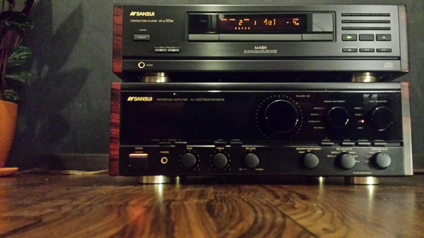

Jestem posiadaczem raczej prostych modeli AU517 i TU217 ale spodobała mi się ta marka i będę budował kolekcję.
Przyjmiecie do Klubu z takim stanem posiadani?

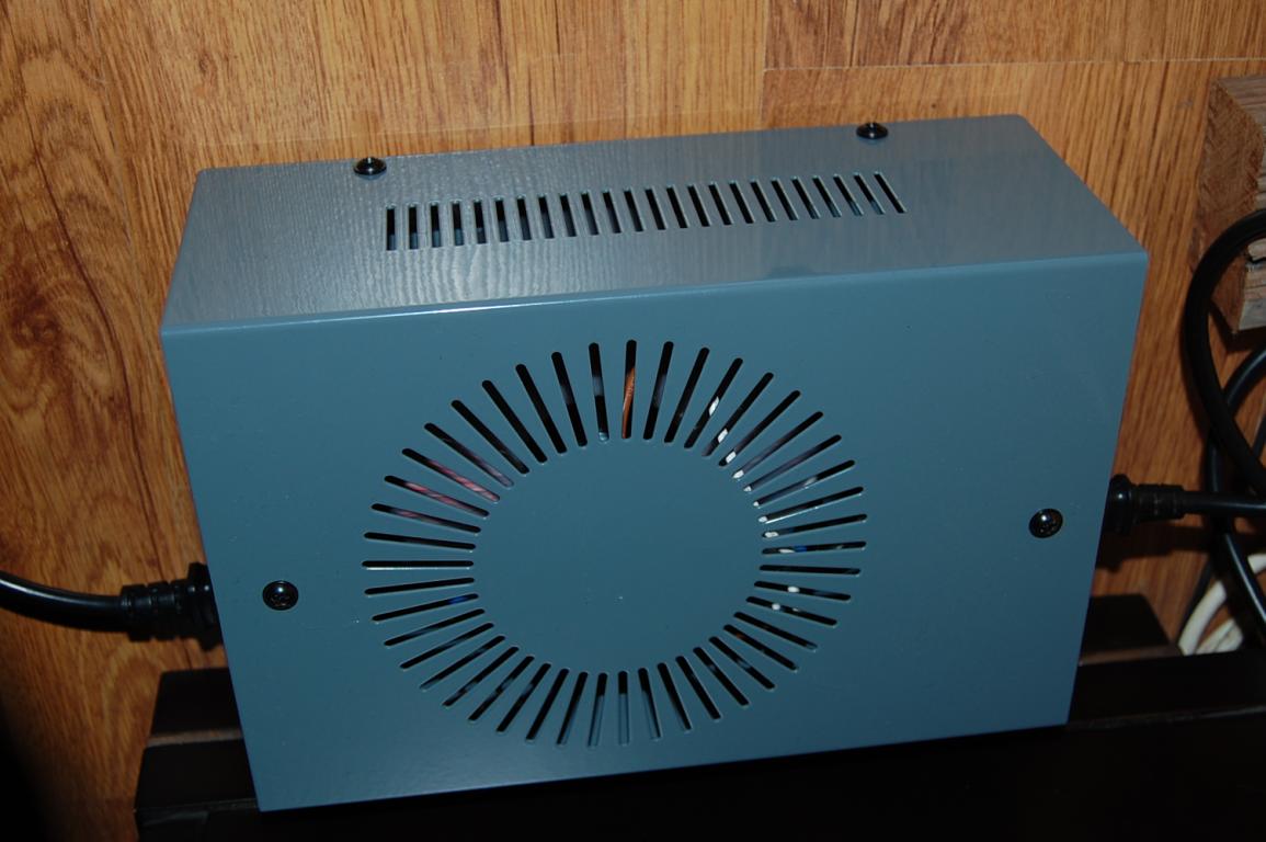

Pygar zastosowałeś w tym trafo mięki start ?
Jakie bezpieczniki na stronie zasilania?.
ad.1
Przy takiej mocy trzeba koniecznie zastosować coś, co pozwoli podłączyć do sieci transformator bez wyrzucenia bezpieczników w całej instalacji.
Przy pierwszym, próbnym rozruchu trafa pozbawiłem prądu wszystkich mieszkańców.
Dobrze, że mam klucze do głównych szafek, na parterze, gdzie jest główne przyłącze elektryczne ( tylko dla panów z Energetyki ).
Dzięki temu mogłem naprawić zaistniały problem bez wzywania samochodu z grupą serwisową .
Przy projektowaniu bardzo się starałem, by cały projekt był możliwie japoński jak na Sansui przystało, dlatego w większości został wykonany ręcznie bez chińskich dodatków w postaci układów Soft Start-u.
Zastosowane rozwiązanie, to pomysł autorski.
ad.2.
Po pierwsze bezpieczniki zawsze wprowadzają do "układu" element "wąskiego gardła" i źródło degradacji dźwięku takie jak:
+ więcej dodatkowych połączeń, styków
+ większa ekspozycja na bezpośrednią penetrację zakłóceniami RFI i EMI
+ starzenie się styków bezpiecznika = utrata dynamiki, wigoru, soczystości w muzyce
+ miejscowo zmniejsza się przekrój przewodnika, przez który płynie prąd dla wszystkich urządzeń podpiętych do zasilacza
dlatego zrezygnowaliśmy z tego zbędnego dodatku.
99% urządzeń audio dostępnych na rynku zawiera w sobie bezpieczniki, dlatego nie widzę sensu dodatkowego ich dublowania, wkładając wtyczkę kabla do gniazdek Furutecha nie ma możliwości zrobić to źle, czy potencjalnie niebezpiecznie. Druga sprawa to nie podłączamy do zasilacza audio sprzętu niewiadomego pochodzenia, tylko japońską elektronikę z górnej półki, to nie grzałka wykonana z żyletek, żeby miało się coś dziać.
W urządzeniu wszystko jest wielokrotnie sprawdzone przez kontrolerów jakości, a miejsca potencjalnie niebezpieczne zostały skutecznie zabezpieczone.
Przy używaniu przez osoby rozgarnięte nie ma możliwości powstania awarii, zwarcia, czy porażenia prądem, wszystko jest ekranowane i ma połączenie z masą do uziemienia.
