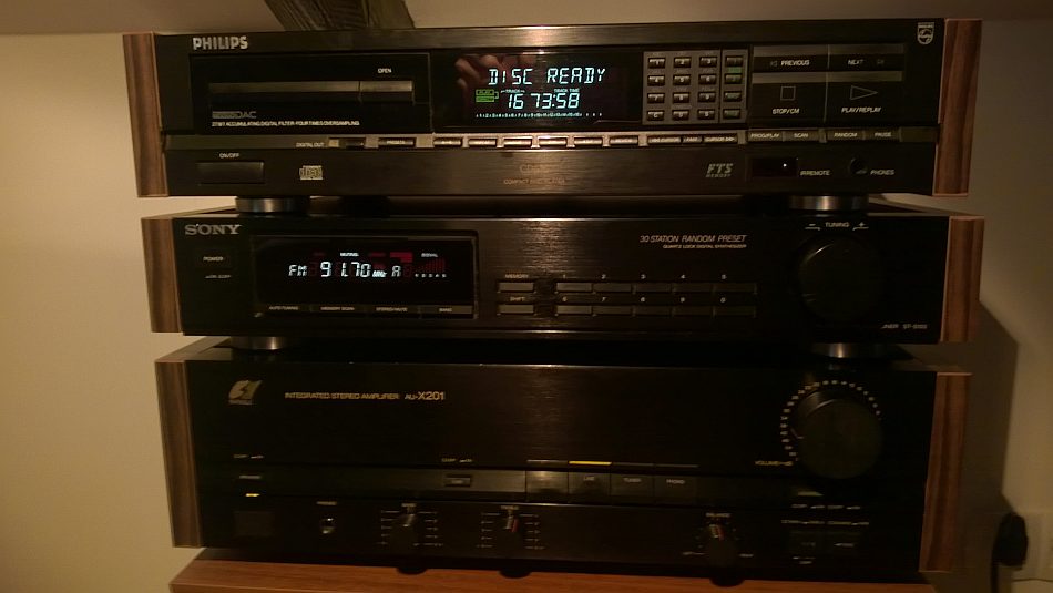

Witam wszystkich.
Trafiłem na to forum, gdyż kupiłem zestaw, w którym był między innymi wzmacniacz Sansui Au-X201.
Przeczytałem cały poprzedni wątek klubu miłośników Sansui i chciałbym dołączyć tym skromnym wzmacniaczem.
Źródło to Phillips CD630, kolumny to Infinity Reference mk 61 II.
Pod kanał Line podłączony jest TV.
Nie jestem audiofilem, więc recenzji nie będzie ;)
Na razie jestem zadowolony, dłuższe słuchanie muzyki nie boli...
