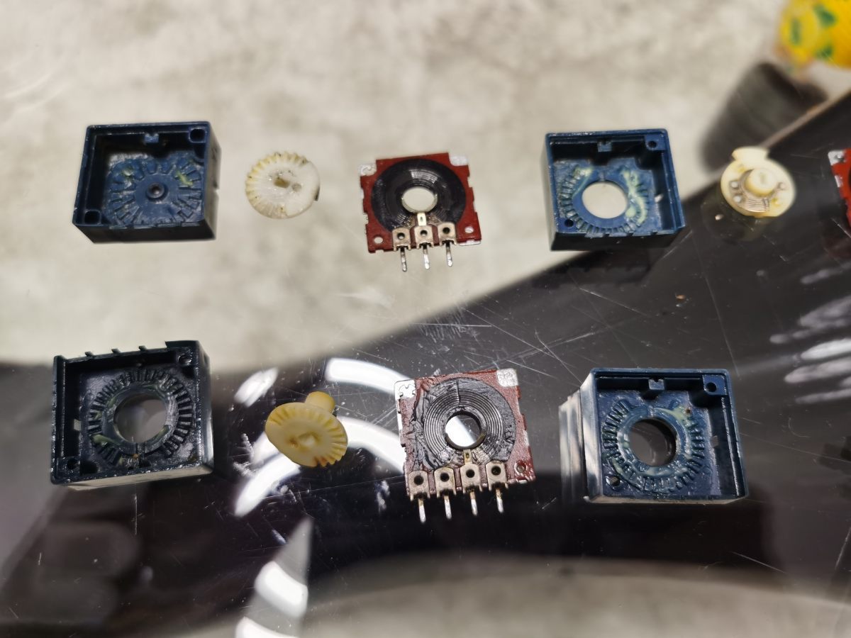

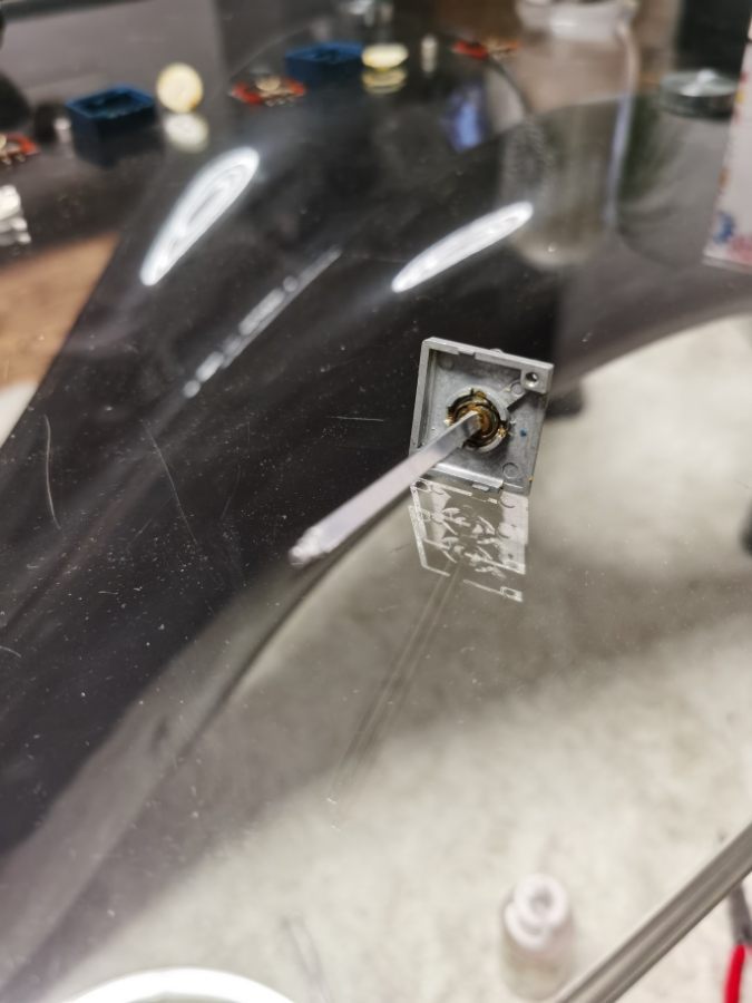

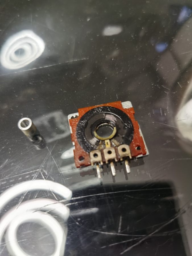

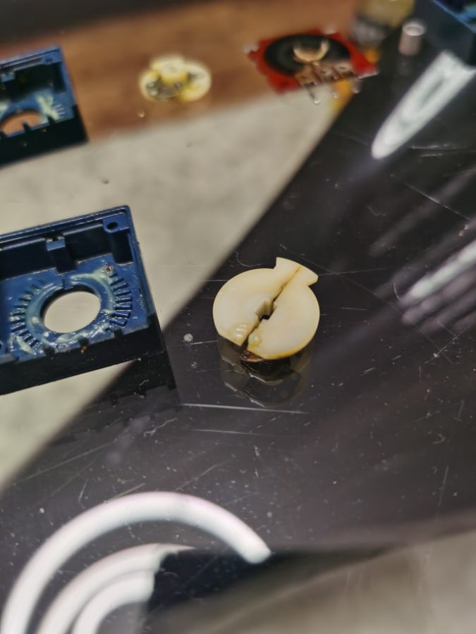

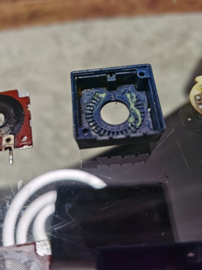

Wiele się często mówi o tym, że koledzy z Japonii "to " a koledzy z Japonii "tamto" ... Pokażę Wam coś co spowodowałoby wzwód żołądka u najtwardszych ... Otóż przyszedł sobie wzmacniacz 907 MR - wszystko pięknie ładnie - niby działa ale jakoś tak nie do końca (nie będę wchodził w szczegóły)  ... Diagnoza - pilne czyszczenie potencjometru wzmocnienia no i teraz sobie luknijcie co wyszło po rozebraniu ... Nie muszę dodawać, że w zasadzie nic z niego nie było do odzyskania ponieważ :
- ślizgi popękane lub nie do wyczyszczenia (teoretycznie można je dostać)
- oś skręcona i nadłamana - nie do odzyskania ...
- węgle : powinno być : 2x 100 kOhm i 4x 10 kOhm a było : 119kOhm, 95 kOhm, 5,4kOhm, 6,5kOhm, 7,2kOhm i 8,4kOhm - wszystkie w stanie agonalnym - czyszczenie bez sensu ...
obudowa - połamana w stanie nie do składania ...
Wnioski : Kuta ....rz poskładał szrota z odpadów i wcisnął jak parówę świni w zad ... wszystkie elementy z innych potencjometrów ... 99 % nabywców byłoby w przysłowiowej duuupie ... Tylko fakt, że paru kolegów dysponuje częściami od dawców jest szansa aby 907 MR zagrała jak należy (egzemplarz niemal idealny elektrycznie i w ładnym stanie wizualnym !!! - nawet to nie przeszkodziło gnojowi zrobić takiej pedal...iady ...)
Edytowane przez czubsi
Teraz sobie wyobraźmy potencjalnego Kazika co to kupił wymarzony wzmacniacz - oddał do przeglądu a bo charczy a bo nierówno gra a bo przerywa itd itd i otrzymuje nazajutrz informację że główny potencjometr w urządzeniu jest nie do uratowania ...  Następnie czeka na kuriera z 33 kilogramowym obciążnikiem na komodę ... wredny nie jestem ale baardzo chciałbym, żeby taka niespodzianka trafiła na takiego fantastę co to narobił już setki wirtualnych zakupów z Japonii i zabiera głos w sprawie cen i ryzyka takich operacji w realu ...

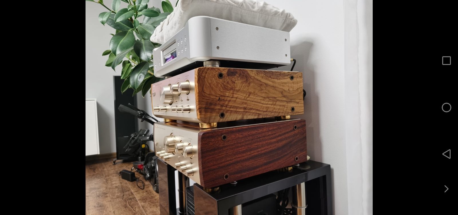

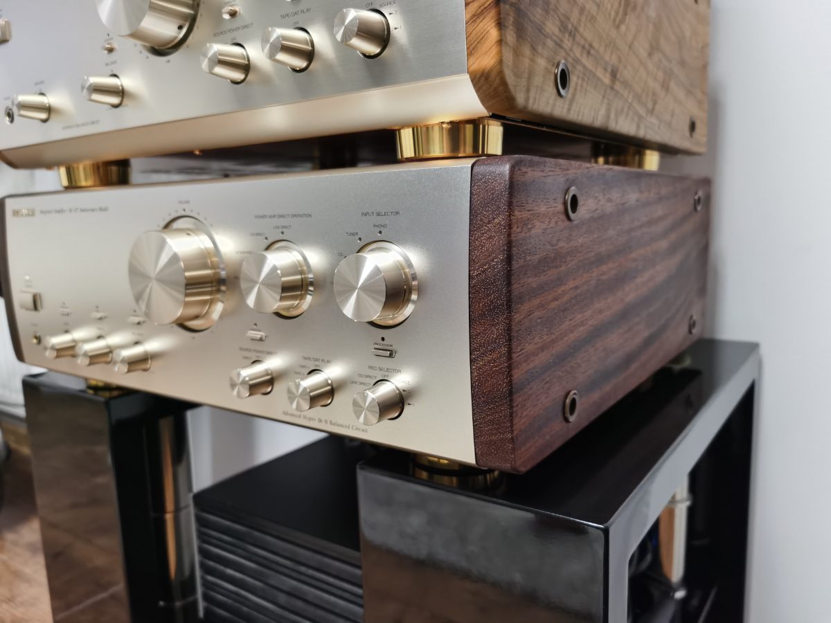

Lata temu spróbowałem zrobić pierwsze boczki z drewna. Wybrałem merbau bo ładne bo twarde bo to bo tamto.. Wszystko szło dobrze aż przyszło lakierowanie... Miły kolega mówi Paweł prysnę Ci, ja że ok no i zje... ł temat po całości... Szkoda mi było dech i włożonej pracy no ale cóż dechy powędrował do Wrocławia na lepsze czasy. Potem uczyniłem boczki z Jatobe do 907 MR i 917 XR - zaolejowałem i efekt był bardzo sympatyczny, następnie kuśnąłem się na drewno oliwne do 907 limited i te boczki też zaolejowałem (jw) No i w końcu stwierdziłem, że ten nieszczęsny lakier spróbuję po niemal 10 latach ściągnąć z merbau. Walka była niemiłosierna, bo lakier był... samochodowy i do tego 4 warstwy... no ale się udało no i oczywiście dechy w olej. Efekt oceńcie sami. Pasują do AU07 i 907 MR. Osobiście bardziej mi podchodzą do AU07 niż oryginały bo nie dość, że ładne to nie świecą się jak psu jajka 😀

Bardzo ładnie to wyglada 🙂
Chętnie bym zobaczył prawdziwe drewno na 907Xr 😄

Ja wolę jak się boczki świecą, tak jak w czarnej AU-07...
Hahaha
No mi czarna jakoś tak nie do końca podejszła. Nie żeby brzydka była ale do niczego mi nie pasowała i utrzymać ją w wybitnym stanie wizualnym łatwo nie jest ale co jak co dawna moja czarnulka cieszy ucho mojego dobrego kolegi pod Poznaniem więc jakby nadal w rodzinie 🙂
