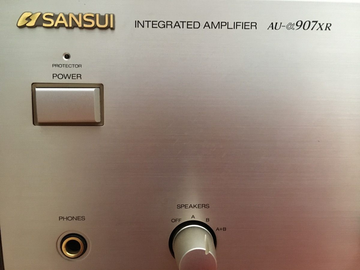

Czy litera A oznacza serię ALPHA
Zwracaj uwagę na przedni panel. Obok znaczka „Sansui” widoczne są literki.
Au-a (cyferki np.607,707) to Alpha.

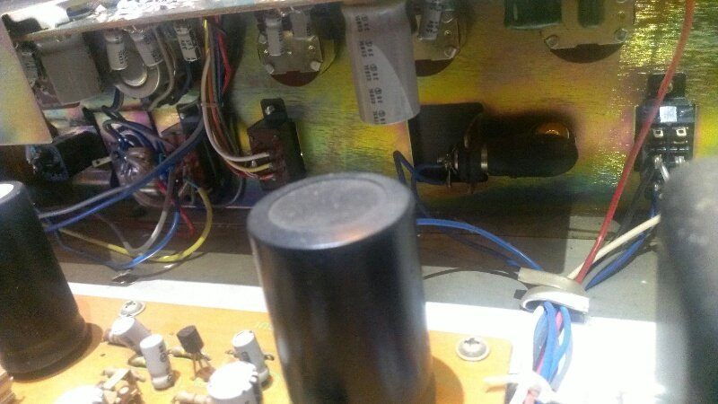

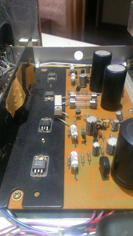

1. Recap zrobiłem bo przemierzyłem wszystkie kondensatory pod kątem pojemności i ESR I wymielem te najgorsze.
2. Teraz mam trzeszczenie w lewym kanale i przyczyną według for anglojęzycznych przyczyna są tranzystory w przrdwzmacniaczu.
3. Wymieniam tylko to co muszę.
4. Moja awersja do 100V wynika z konieczności zastosowania transformatora a w salonie żona mi na to nie pozwoli więc albo poczekam aż zostanę wdowcem albo kupię na 230V.

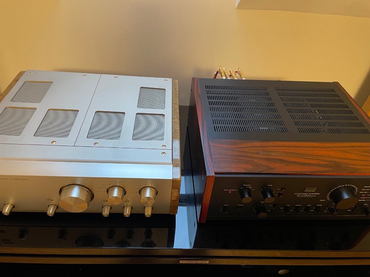

Najstarsza 907 Limited z „najnowszą” 907 Limited. Każda ma to coś w sobie.😉
Wbrew pozorom AU-D907Limited, również potrafi dźwiękowo zaskoczyć i oczarować.
