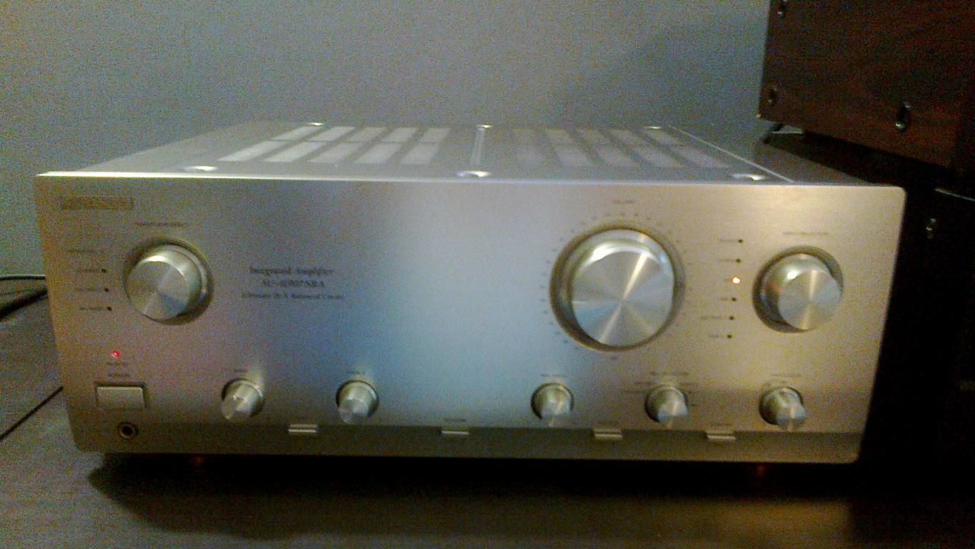

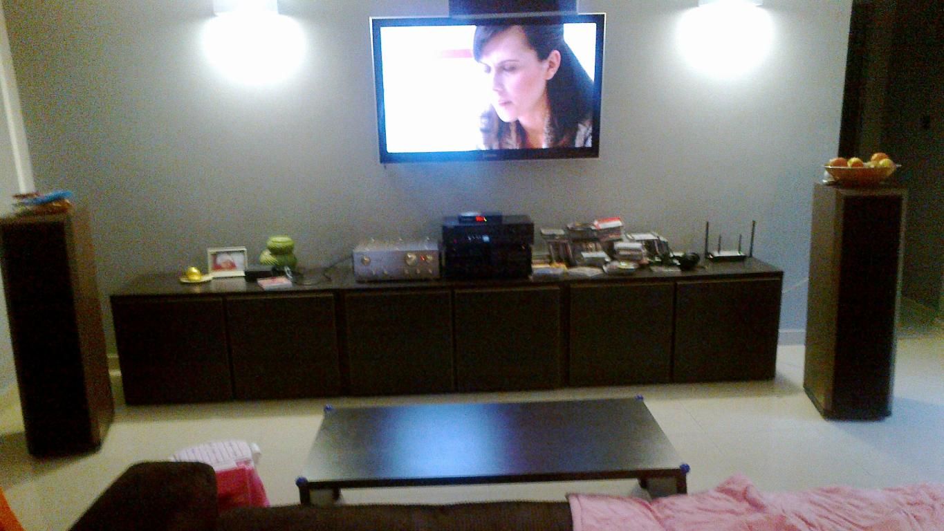

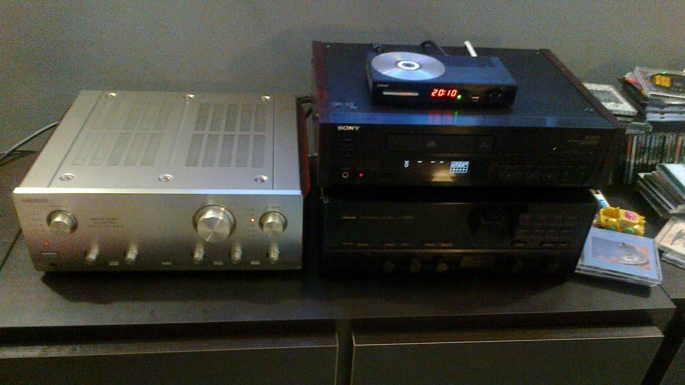

No i dotarła NRA.Jest cała i sprawna.
Piersze wrażenia to jak narazie zdecydowanie lepsza rozdielczość i tak zwany brak zasłony.Jeżeli chodzi o bas to tak jak mówi Czubsi rzeczywiście jest utwadzony w porównaniu do mojej starej 907.Jak narazie to NRA gra zdecydowanie delikatniej ale i mniej muzykalniej.Wykop mocniejszy w starej.Mam nadzieję że się to zmieni jak trochę dłużej pogra gdyż jej dzwięk zmienia się z godziny na godzinę.Nie wiadomo jak długo Japonce jej nie używali.Wygląd petarda.Następne spostrzeżenia jak się trochę rozegra .
Surfbrother,
Proszę o zdjęcia w dzień i z normalnego aparatu.
Niech gra tak 1-2 tygodnie, to się "przegryzie" z całym systemem i dopiero pokaże no co go stać, będzie lepszy bas i więcej subtelniejszej góry.
