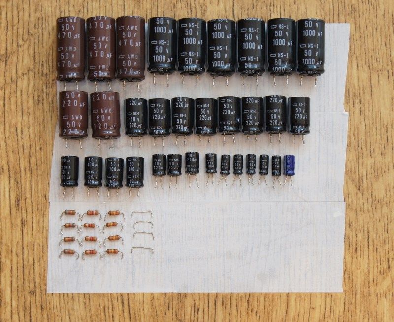

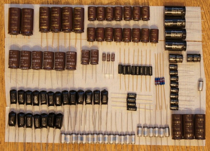

Od siebie dodam, że kupienie tych Silmic-ów Alpha Super Gold, to było wielkie szczęście i ogromna zasługa JanaVideo24, który pomógł mi z uwagi na ograniczenia kupna ( sprzedaż reglamentowana ).
Tylko dzięki jego szybkiej interwencji udało się sprawić, że te wyśmienite kondensatory trafiły do naszego kraju.

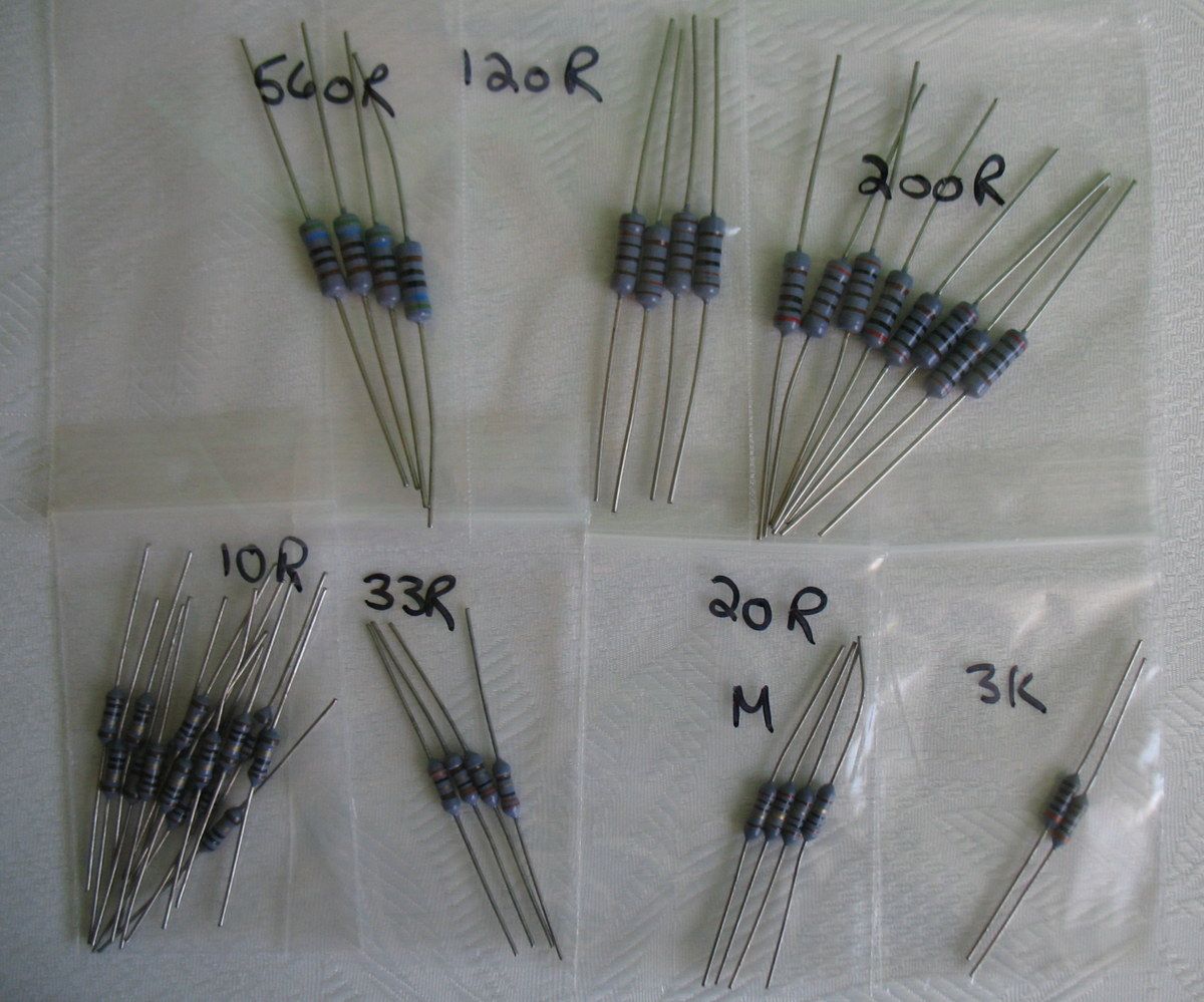

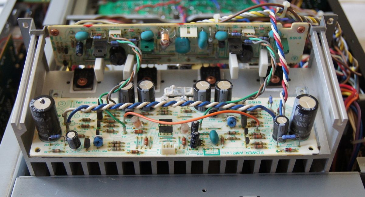

Dziś chciałem podzielić się wrażeniami z pewnego eksperymentu, który zrobiliśmy z Pawłem pierwszy raz w historii Sansui.
W miejsca jednego z trzech rodzajów rezystorów metalizowanych wstawiliśmy tantalowe oporniki legendarnej japońskiej firmy - Sinkoh .
Jak wszystkie dobre części - już dawno nieprodukowane.
Jednak w końcu udało się wyszukać odpowiednie wartości oraz potrzebne ilości.
Było z nimi dużo zachodu i musieliśmy się sporo gimnastykować, ze względu na kilkukrotnie większe rozmiary.
W końcu stanęło na tym, że podjęliśmy decyzję o rozwiercaniu laminatu, aby móc przewlec nóżki przez fabryczne otwory montażowe.
Szczęśliwie wszystko szło "jak po maśle" i przy każdym kolejnym próbnym podłączeniu wzmacniacz - wesoło "strzelał" protektorem.
Kamień spadał z serca i przechodziliśmy do następnych etapów pracy.
Na koniec wzmacniacz odwdzięczył się piękną muzyka - która zagrała możliwie poprawnie, już od pierwszego włączenia.
Efekt przerósł nasze najśmielsze oczekiwania.
Nastała niesamowita klarowność dźwięku, poprawiła się jego plastyczność i doszło całe mnóstwo mikro detali.
Grał mocniej, żywiej, z dodatkową energią i tym czymś czego wcześniej nie było.
Po powrocie do domu.
Przy pierwszym podłączeniu już na moich kolumnach - Infinity Renaissance 90.
Doznałem audiofilskiego olśnienia - dobry seks przy tym to fraszka :-)
Te wymagające kolumny zagrały lepszym bassem, niż poprzednio w podwójnej konfiguracji ( 2 x AU-X911DG ).
Zagrały tak - jakby ktoś przeczyścił całą instalację po której krążył prąd.
Porównam to do sytuacji gdy robi się pacjentowi usuwanie płytki cholesterolowej z tętnic.
Dostały takiego powera jakby chciały odlecieć.
Okazało się, że fabryczne oporniki bardzo degradowały najdrobniejsze niuanse w sygnale źródła.
To co wychodziło po przejściu przez nie, nie było dokładnie tym, co nagrano w oryginale ( oczywiście mowa o subtelnościach ).
Generowały coś jak niesłyszalny szum, który maskował całe pokłady kapitalnego dźwięku.

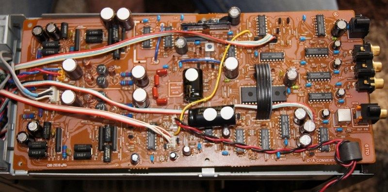

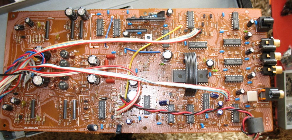

Kolejnym, równie ogromnym zaskoczeniem był odsłuch muzyki po wbudowanym dac-u, który poprzednio przeszedł kompletną renowację kondensatorów z upgradem do BG, Silmic alpha Super Gold i Super Gold oraz innych mniej zacnych. Dodatkowo wzmocniony rozległą wymianą rezystorów w części analogowej ( Riken / Amtrans ).
Mówiąc szczerze - wcześniej nie byłem zadowolony z uzyskanych zmian.
Było lepiej np. w wybrzmieniach instrumentów blaszanych, jak i barwy oraz temperatury brzmienia, jakości basu oraz generalnie całego pasma - ale nadal grało to bardzo skromnie jeśli chodzi o moc sygnału i uderzenia dźwięku.
Nadal było cicho w porównaniu do sygnału np. z CD.
Po ostatnim apgrejdzie końcówki mocy dac otworzył się, nabrał werwy i w końcu zaczął grać jak pełnoprawne źródło.
Ukazał skrywane do tej pory możliwości.
Teraz jestem już pewny skąd brały się mylne opinie, że praca nad nim nie przyniesie wymiernych rezultatów - wszystko co w nim najlepsze "odfiltrowywują" standardowe fabryczne rezystory przy tranzystorach mocy.

Razem z Pawłem przenieśliśmy tę "skromną" konstrukcję na wyżyny techniczne japońskich konstruktorów - mało tego znacznie prześcignęliśmy ich w ilości zastosowanych "ulepszaczy", dzięki którym tak wyjątkowo pięknie grają modele z limitowanych edycji serii Alpha 907.
Wzmacniacz jest w fazie wygrzewania ( drugi etap ), ma przepracowane dopiero około 220h i nadal się układa.

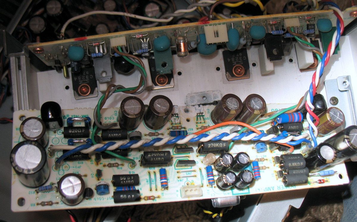

Dla lepszego zobrazowania poczynionych prac dołączam zdjęcia wybranych, fabrycznych płytek wzmacniacza, a następnie te same ale już poprawione oraz zdjęcia przedstawiające część użytych elementów przy pierwszym tuningu.
Dodatkowo umieszczam zdjęcie kompletu Sinkoh-ów, którymi posłużyliśmy się w pracach na płytkach tranzystorów mocy (ukończone) oraz zasilania (to jeszcze przed nami).
