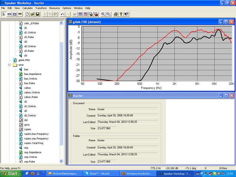

dzisaj bylo u mnie pare klockow zalozyciela watku
byly rowniez siesty ktore pozwolilem sobie przemierzyc
oto wyniki :
dodam opis:
1,2 to pomiary czystych glosnikoww obudowie bez zwrotek -mikrofon umieszczony na wysokosci gwizdka
3 to pomiar calej kolumny razem z orginalna zwrota -mikrofon umieszczony na wysokosci gwizdka
tu dla porownania starsze pomiary :
dwa seasy
wykresy nie sa wygadzane ,dzisiaj tak czystych i ladnych pomiarow nie potrafilem osiagnac
a tu dwa gwizdki razem na wykresie i impedancja calej kolumny z gwizkiem tonsila
nie wiedziec dlaczego mam troche syfu na wykresie impedancji

te ostatnie pomiary mi sie nie podobaja ,dla porowniania dam starsze pomiary

a tu wykres ze strony seasa

zapraszam do komentarzy ,nie twierdze ze pomiary w warunkach domowych to szczyt techniki ale lepsze to niz nic lub robienie zwroty "na ucho -czuja"
choc projektujac zwrotki i tak decydujace zdanie ma puzniejszy odsluch
czesto bywa ze wykres jest piekny a nie da sie tego sluchac

Gdyby opierać się na tych wykresach trzeba dojść do wniosku że wymiana kopułki GDWK10/80/26 ni ema najmniejszego sensu. Chyba że od razu na najdroższego Scan-Speaka albo Morela, które same kosztują tyle co cała kolumna Siesta ;-)
