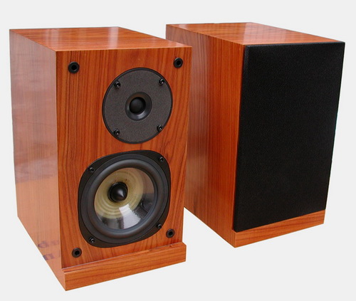

Albo te same Seasy tylko bez pochyłej ścianki
W 14m2 grały u mnie pięknie. Ponieważ obudowy na etapie wykończenia uległy popsuciu przez fachowców, przymierzam się (od wielu miesięcy) do umieszczenia tego samego zestawu w skrzynkach podłogowych o umiarkowanej objętości.

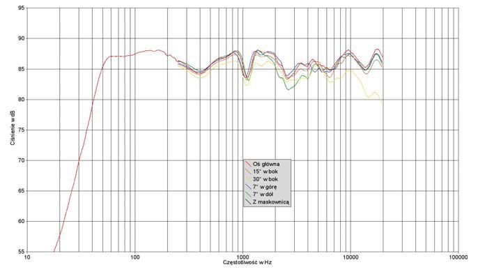

Usher został porządnie i bez nadmiernego wygładzania zmierzony tu:
No i jakoś to co się dzieje przy 1.5kHz nie wygląda bardzo zachęcająco. Szkoda że na rynku nie ma porządnych WG o średnicy 15cm, można by w czymś takim puścić 29TAF/W i zrobić podział 1.3kHz. Uskok znacznie zmniejszyłby wtedy swoją zjadliwość.
Zaloguj się, aby zobaczyć treść (możliwe logowanie za pomocą ) tu jeszcze moze byc ciekawe rozwiązanie, i zwrotka jest opracowana
misiomor, 13 Lut 2010, 11:09
Rzeczywiście nie wygląda to najlepiej, jak za te pieniądze. Niższym podziałem dałoby to się lepiej skompensować.
W AUDIO też sporo wygładzili. Poza tym trochę inaczej wygląda ich pomiar.

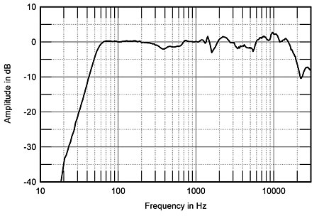

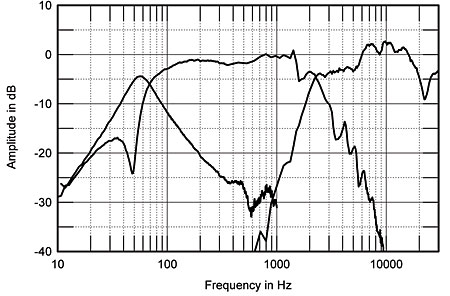

Choć takie wąskopasmowe dołki są mało słyszalne. Gorsze są szerokie doły, bo to ewidentnie zmienia brzmienie. Tutaj charakterystyka ADAMA za prawie 7.000zł. Woofera Etona, a też podobne cuda wyszły. Należy też wziąć pod uwagę wpływ obudowy.
