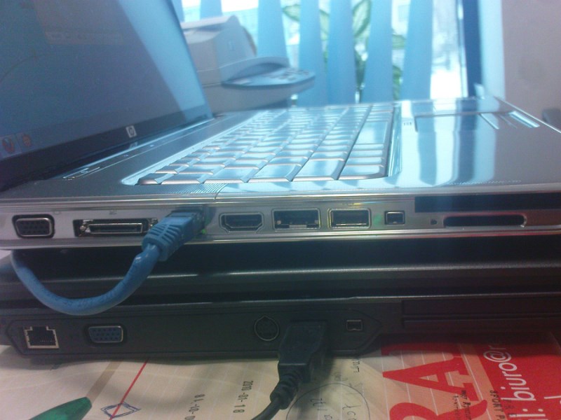

zamieszcam w takim razie zdjecia zebyscie mi pokazali gdzie ono jest :)
mam jescze 1 wejscie mikrofonowe i 2 wejscia sluchawkowe

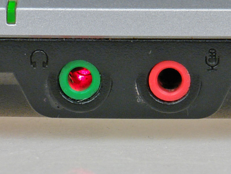

ogólna instr. uruchamiania gniazda cyfrowego:
"Po pierwsze - wszystkie gniazda SPDIF współdzielone ze słuchawkowym są optyczne.
Jeśli natomiast masz oddzielne gniazdo SPDIF - może być elektryczne.
Aby się upewnić uaktywnij wyjście cyfrowe - w panelu sterowania w opcjach dźwiękiu, w mikserze lub specjalnej sekcji karty dźwiękowej w panelu sterowania. Jeśli zaświeci - jest optyczne.
W niektórych laptopach aby gniazdo zaświeciło trzeba czasem pucić muzykę i zacząć wkładać wtyk (choćby słuchawkowy) - po częściowym włożeniu zaczyna świecić."
pzdr

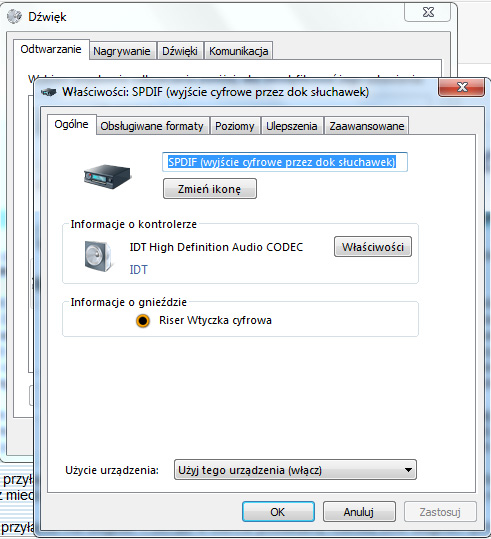

po przegladnieciu ustawien karty znalazlem cos takiego -- jak na screenie.
czyli potrzebuje takiego kabla ?
a nie optycznego ?

Soulfly, posiadam HP Pavilion (czyli jeśli dobrze widzę, to podobnego lapka do Twojego). Też mam w sterownikach karty możliwość aktywowania wyjścia cyfrowego. Kombinowałem już z kablami coaxial i optycznymi, podłączanymi do obu wyjść słuchawkowych i niestety nie udało mi się nigdy uzyskać dźwięku. Czyli to "digital-out" może się odnosić do aktywacji dźwięku przez HDMI (nie mam TV ani amplitunera z HDMI, mam projektor, który nie jest w stanie odtworzyć dźwięku, więc nie mam jak tego sprawdzić).
Dodatkowo znalazłem wpis na jakimś forum, że "this laptop, I'm sure, does not have a mini toslink port. Both headphone outputs at the front at just plain old analog headphone outs. My older laptop has one port clearly marked SPDIF and when I shine a light into the port and look carefully, I can see that it's different on the inside."
A jak widzę u siebie i na Twoim zdjęciu, oba wyjścia słuchawkowe są podpisane jako "1" i "2", brakuje przy którymkolwiek napisu "SPDIF", co niejako może potwierdzać brak wyjścia cyfrowego w gniazdach słuchawkowych.

jest i taka opcja aczkolwiek .. cos ten sterownik musi oznaczac ( ta 4 opcja u mnie na screenie), mozna testowac itp, wysyla jakis sygnal ale chyba potrzebuje stopnia analogowego zeby odtworzyc jakis dzwiek, bo przez sluchawki nie slychac. czytalem na ten temat i znalalzem taki wpis ..
