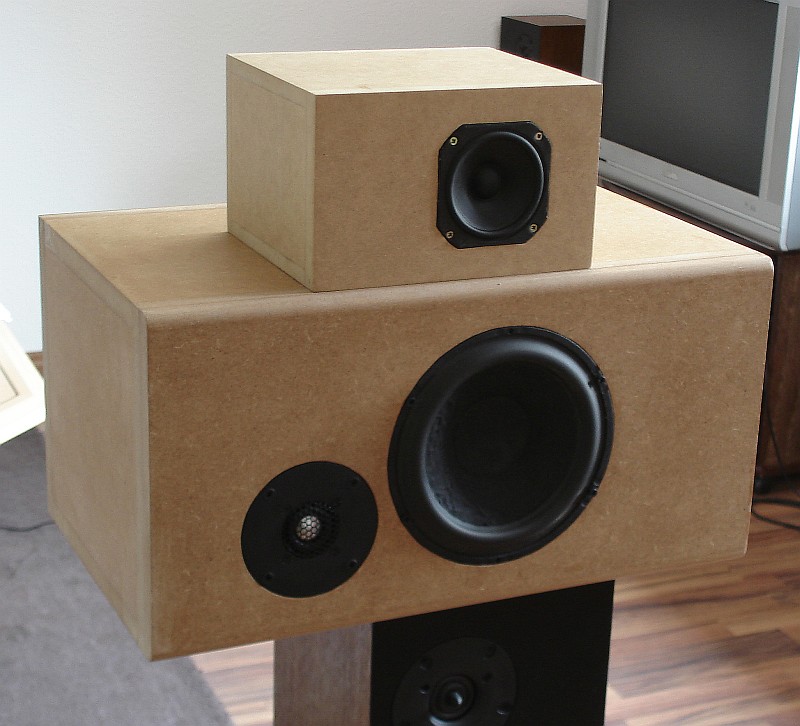

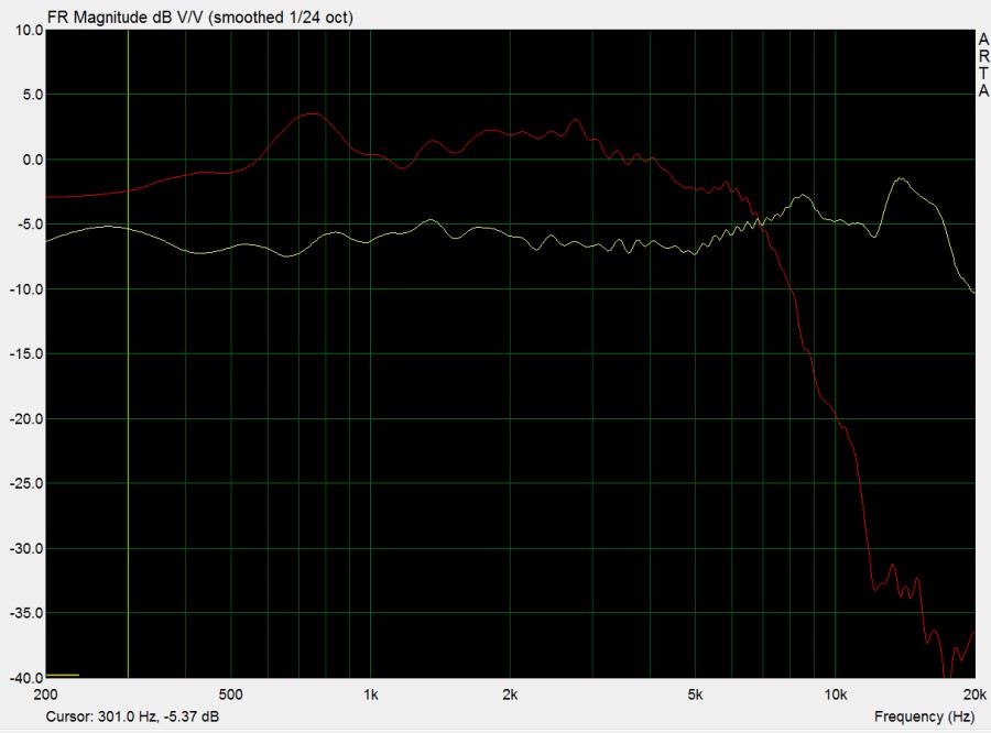

Porównałem tą Vifę ze skan speakem 18w8545. Z ciekawości skleciłem też prowizoryczną zwrotnicę miedzy nimi. Na niskotonowym 3,3 mH. Niestety większego nie miałem. Na średiotonowym 2x6,8. Poniżej dołączam zrzuty ekranu z pomiarów i zdjęcie jak to było ustawione.

A tak to wygląda w pomieszczeniu kolumna w odległości 10 cm od ściany. Widać że średnich i wysokich mogło by być więcej. Zresztą słychać że bas trochę dominuje.
Co masz na myśli? Jak brzmi sama Vifa czy jak brzmi to co wystrugałem?
A więc sama Vifa to przede wszystkim za mało basu przynajmniej w obudowie zamkniętej. Jestem w stanie uwierzyć że jak się coś takiego wsadzi w TL to będzie całkiem fajny bas. Mimo braku niższego basu ma całkiem fajne kopnięcie, oczywiście z głośnością w granicach zdrowego rozsądku. Myślę że to zasługa pierścienia Faradaya w napędzie.
Wysokie lepsze niż się spodziewałem ale jednak nie to co porządna kopułka. Brakuje mi oderwania blach od kolumn i brakuje powietrza i połysku. Ale do filmów całkowicie wystarczy.
Jeżeli chodzi o wokal to faktycznie nie do pobicia. Głos jest bardzo naturalny.
Co do tego co wystrugałem to powiem krótko. Basu jest trochę za dużo jednak mimo dosyć wysokiego podziału (około 900 Hz) ma się wrażenie że gra kolumna jednodrożna. Podejrzewam że przy podziale 500 Hz będzie idealnie. Wysokie jeszcze bardziej straciły na połysku i myślę że to wcale nie głupi pomysł ostatnią oktawę puścić przez wstęgę. No i faktycznie bardzo naturalny wokal.
