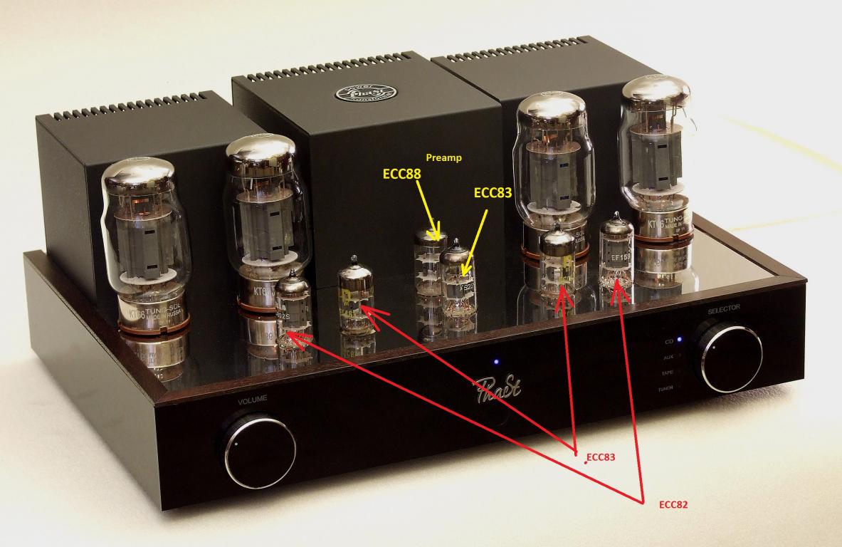

Serwis masz w Bydgoszczy, tam chyba jest teraz oficjalny przedstawiciel. Wrzuć zdjęcie wzmacniacza z tyłu i z góry (bez lamp mocy), od któregoś modelu Wołodja wyprowadzał na zewnątrz trymery do regulacji biasu. Ja bias ustawiam za pomocą miernika Biascomu, przez adaptor wstawiany między lampę a gniazdo.
Lampy w przedwzmacniaczach były różne, w jednych modelach 2 x Ecc88, w innych Ecc88 i Ecc83. Początkowo po PRE był jeszcze jeden stopień wzmocnienia i dopiero po nim driver, w najnowszej wersji jest już tylko driver (ecc82), czyli dwie lampki ecc83 mniej, co widać na zdjęciu środka.
Dzięki ktm.
Trymery mam wewnątrz, potrzebuje tylko punkty pomiaru i wartości prądu polaryzacji.
Mój 6L6 jest na 6n2p i 6n3p. Teraz już wiem które są driverami a które "dźwiękowcami"

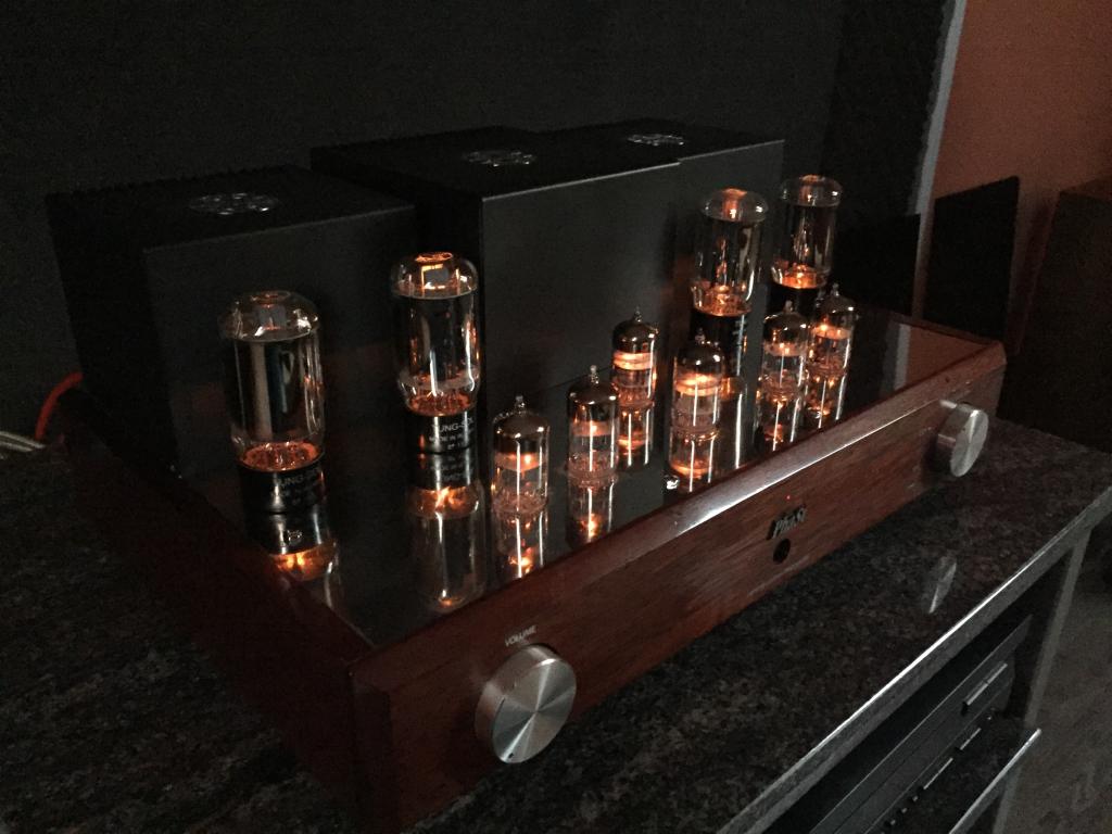

Taki wzmacniacz
Zaloguj się, aby zobaczyć treść (możliwe logowanie za pomocą ) Edytowane przez mateuszek
Taki wzmacniacz
Na jakich lampach on jest?
