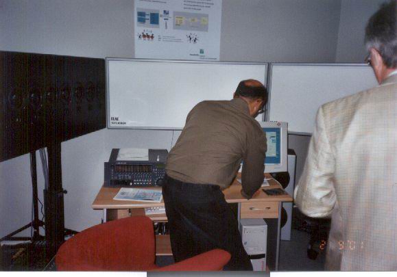

Dwa lata temu podczas Berlinskiej IFA firmy Elac i Studer zrobiły wspólną prezentację płaskich paneli głosnikowych DML wymyslonych przez angielską firmę NXT. Elementami drgającymi są membrany działajace na zasadzie sztwnego tłoczka który porusza powietrze w obu kierunkach wzdłuż swojej osi w róznych miejscach membrany drga z różną częstotliwością.
Membrana poruszana jest przez dwa tzw wzbudniki na magnesach z neodymu i przetwarza pasmo od 100 do 20 000 Hz.więc oczywiscie potrzebny jest subwoofer.
Grubosc paneli wynosi ok 5 cm dzieki temu mozna je wieszać na ścianach w formie np obrazów.
Ekspozycja przeznaczona była dla studiów nagraniowych i telewizyjnych,miałem okazję posłuchać przez godzinkę muzyki z tych paneli i ztego co zapamietałem to niewiarygodna głębia i holograficzna przestrzenność dzwięku przy cichym ustawieniu poziomu głosności. Sygnał był podawany z twardego dysku komputera w róznych trybach "uprzestrzenniania" dzwięku.
Ciekaw jestem czy ktoś z forumowiczów miał okazję posłuchać tych wynalazków w systemie domowym?
[obrazekLUKASZ-88121_1.jpg] [obrazekLUKASZ-88121_2.jpg]
