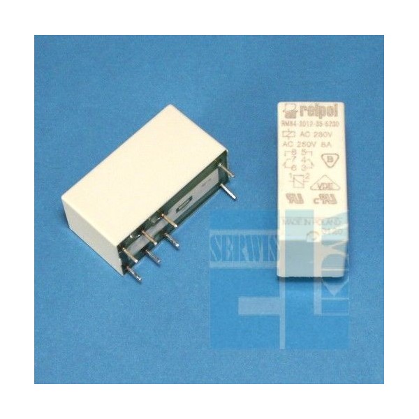

Zadnego sensu. Trzeba kupic najtansze jakie znajdziesz. To jest tylko uklad kontrolujacy napiecie stale na wyjsciu i w razie jego pojawienia sie odlaczajacy glosniki przekaźnikiem. Nie ma zadnego wplywu na "muzykalnosc" wzmacniacza. Przy okazji - rozważcie zastosowanie innych przekaźnikow (na wieksze prądy) bo te które są zastosowane są za małe i nic nie wylacza bo przy zwarciu im sie styki zespawają.
ktos widzial gdzies jakies dziwne na wysokie prady?
np. taki. Nie wiem jaki tam jest układ, ale chyba na 12V. Ma być defaultowo otwarty czy zamknięty? Jak są chętni to mogę jakieś zamówienie w farnellu zorganizować, bo ja tam ze dwa razy w miesiącu kupuje, bo zawsze czegoś zapomnę i tak byśmy troszkę z kosztów wysyłki zeszli.
Ew. może być na 15-16A dla tych co mocno grzeją na trudnych kolumnach....
Aha i nie wiem jak nóżki, muszę PCB zobaczyć. Ale w każdym razie, przekaźniki się na pewno znajdą.
Przekaźniki muszą być na 24v bo cała płytka zabezpieczenia jest zasilana z głównego trafa.
Ja mam takie przekaźniki ale są trochę za cienkie,jeden mi się zwiera i nie rozłącza się po ostatnim koncercie na estradówkach ,Trzeba coś mocniejszego.16A

Jakie przekaźniki zamawiacie?
np taki.
np taki.
Taki będzie najlepszy. Mialem tylko obawy czy nie sa uzywane 2 pary styków, ale nie - sa zwarte na plytce
